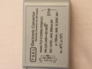

Haarek I Skrevet 14. mars 2019 Skrevet 14. mars 2019 Jeg har to sett med 3 spotter som er montert i en lyslist på badet. Nå er den ene LED driveren ødelagt og jeg får ikke tak i en lik en. Hvilke andre drivere kan jeg bruke?Glad for svar
Hårek Skrevet 14. mars 2019 Skrevet 14. mars 2019 Clas har en 12V driver på 15W, Men det krever at du klarer å koble ledninger. 1
Haarek I Skrevet 14. mars 2019 Forfatter Skrevet 14. mars 2019 Clas har en 12V driver på 15W, Men det krever at du klarer å koble ledninger. Takk for tips. Kan jeg da koble alle seks spotter inn på denne ene?
Professor Balthazar Skrevet 14. mars 2019 Skrevet 14. mars 2019 Snappy SNP6-700IF har tekniske data som er veldig like. Dagens LED belysning er ofte strøm-styrt, men dersom du har tre LED-lamper hengene i parallell ut fra samme driver, da er nok ditt system spenningsstyrt. Da vil den fra Clas passe bedre.
Hårek Skrevet 14. mars 2019 Skrevet 14. mars 2019 Godt poeng, Professor. Jeg burde spurt om hvordan disse spottene er koblet.
Haarek I Skrevet 14. mars 2019 Forfatter Skrevet 14. mars 2019 Snappy SNP6-700IF har tekniske data som er veldig like. Dagens LED belysning er ofte strøm-styrt, men dersom du har tre LED-lamper hengene i parallell ut fra samme driver, da er nok ditt system spenningsstyrt. Da vil den fra Clas passe bedre. Takker for svar. Ser at den fra Clas bare har inntak for fem spotter.
Hårek Skrevet 14. mars 2019 Skrevet 14. mars 2019 Den fra Clas har en "grenkontakt", dvs du kan plugge inn en eller fem som du vil. (de er koblet i parallel, går på 12V, hver lampe har intern strømbegrenser). Det vi ikke vet er om dine 3 er koblet i serie? Det er noe med merkingen på driveren din jeg er usikker på hva betyr. Det ser dessuten ut som den har en plugg som ikke vil passe i den fra Clas (jeg skrev at du må koble selv). Da er det helt uten betydning at 'grenkontakten' har 5 uttak, du skal uansett ikke bruke den.
