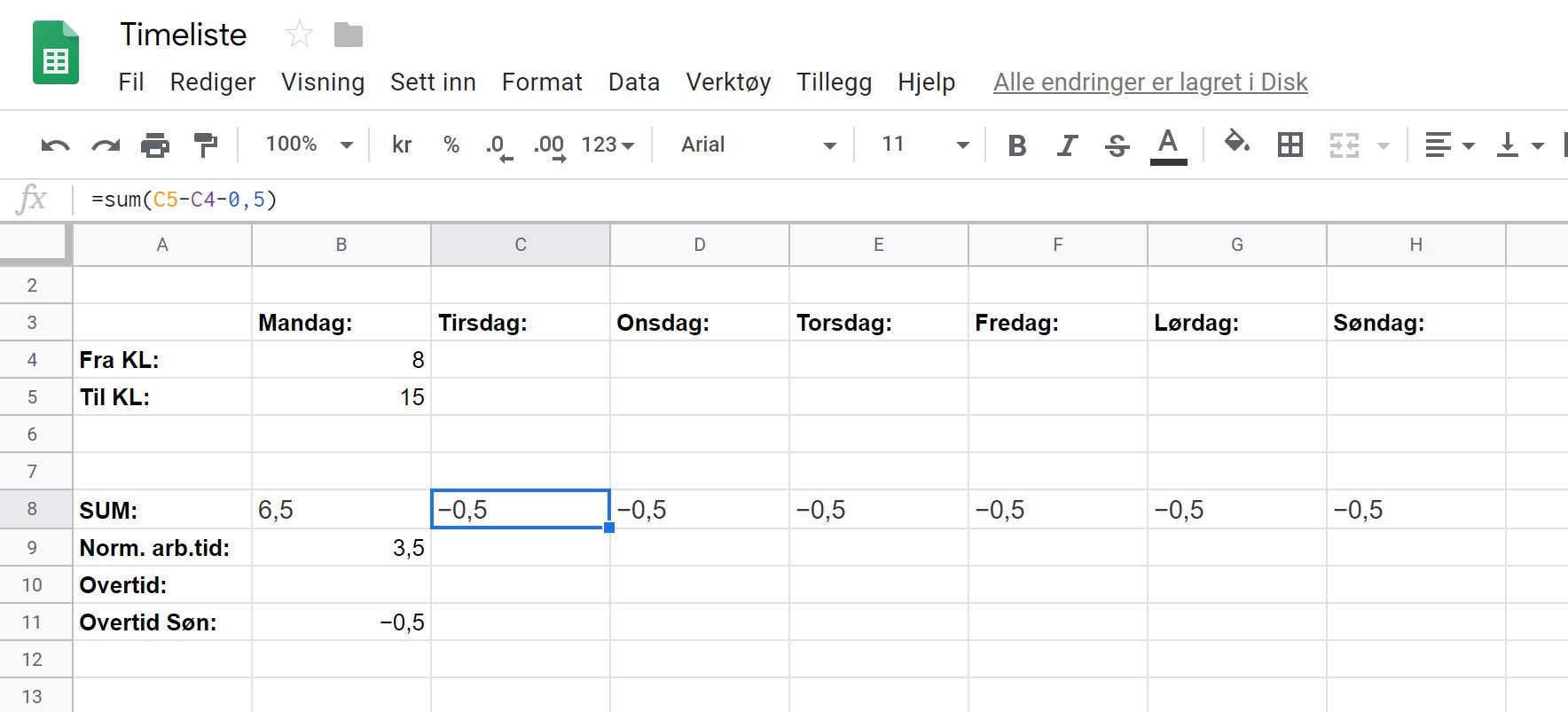

-=Petter=- Skrevet 21. februar 2019 Del Skrevet 21. februar 2019 (endret) Hei Skal lage en simpel timeliste som ikke bruker tidspunkt, bare normale tall :-) Men har kommet til et problem, der jeg har lagt inn at den minuserer 0,5 pr dag for pause, vil det jo da stå minus i summeringen der det ikke er oppgitt noe den dagen. Er det mulig å fjerne dette? Legger ved bilde: Som dere ser på SUM linjen står det jo da -0,5 da den ikke har noen verdier. Formelen brukt her er: =SUM(C5-C4-0,5) Da det da blir summert til "Norm. arb.tid" vil jo dette bli feil. Pluss, jeg har en formel til som skal gjøre at info fra gitt celle blir minusert, slik at det som er over normal arbeidstid går på overtids tiden. Der er denne formelen: =SUM(B9-INFO!B1) Denne skulle jeg gjerne også hatt til og ikke vise noe hvis den var på minus siden. Er dette mulig, prøve masse =IF og diverse jeg har funnet på google, men blir bare error. Petter Endret 28. februar 2019 av -=Petter=- Lenke til kommentar https://www.diskusjon.no/topic/1838685-l%C3%B8st-fjerne-negative-tall-i-summering-google-regneark/
osmoen Skrevet 21. februar 2019 Del Skrevet 21. februar 2019 (endret) =IF(C4<>"",SUM(C5-C4-0,5),"") =IF(SUM(B9-INFO!B1)<0,0,SUM(B9-INFO!B1)) Endret 21. februar 2019 av osmoen Lenke til kommentar https://www.diskusjon.no/topic/1838685-l%C3%B8st-fjerne-negative-tall-i-summering-google-regneark/#findComment-24801739
-=Petter=- Skrevet 21. februar 2019 Forfatter Del Skrevet 21. februar 2019 (endret) Den nederste vet jeg har prøvd, men begge gir error. Kan det være arket som er problemet? Link med redigering: https://docs.google.com/spreadsheets/d/1aZgVJyopslyWw0Ym_IiEMfIEqpz-CxR7iG6Hqsx1fpw/edit?usp=sharing Endret 21. februar 2019 av -=Petter=- Lenke til kommentar https://www.diskusjon.no/topic/1838685-l%C3%B8st-fjerne-negative-tall-i-summering-google-regneark/#findComment-24801755
geir__hk Skrevet 21. februar 2019 Del Skrevet 21. februar 2019 Du skal bruke semikolon så blir formelen rett. 1 Lenke til kommentar https://www.diskusjon.no/topic/1838685-l%C3%B8st-fjerne-negative-tall-i-summering-google-regneark/#findComment-24801763
osmoen Skrevet 21. februar 2019 Del Skrevet 21. februar 2019 Jepp, hør på Geir, jeg sitter med engelsk utgave og tenkte ikke over at regionsinnstillingene har betydning. 1 Lenke til kommentar https://www.diskusjon.no/topic/1838685-l%C3%B8st-fjerne-negative-tall-i-summering-google-regneark/#findComment-24801771
