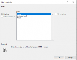

Jegerisak Skrevet 2. februar 2019 Skrevet 2. februar 2019 (endret) Hei, Jeg bruker Excel i jobbsammenheng og kopierer og limer inn ofte fra nettsider til et excelark (type navn osv). Problemet mitt er at når jeg skal lime inn i excel henger maskinen seg opp og etter 20 sekunder skjer innlimingen (ofte står det "svarer ikke" i Excel). Maskinen er forøvrig helt ny og jeg bruker Excel 365. På bildet ser vi at det er default HTML som limes inn, men jeg ønsker bare å få omgjort dette til textform. Er det noen som vet hvordan jeg kan endre på dette? Vil tro at dette vil bedre tidsbruken under innliming til Excelarket. Endret 2. februar 2019 av Jegerisak

Harald Staff Skrevet 2. februar 2019 Skrevet 2. februar 2019 Lim inn i notepad/notisblokk, og kopiér derfra igjen og lim i Excel. Du har også valget "lim inn verdier" i Excel, men det kan være litt lunefullt når du har ikke-excel-materiale i utklippstavla. Beste hilsen Harald
norbyte Skrevet 16. februar 2019 Skrevet 16. februar 2019 Hvis du vil lime inn tekst vil det kanskje være en ide å velge "Tekst" i stedet for "HTML".
