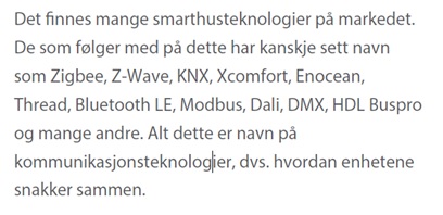

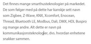

Jeg skal skrive en enkel skoleoppgave om smarthus, og skal beskrive to bruke teknologier med fordeler og ulemper. Noen som kan hjelpe meg? Jeg går på fagskole og er tunneldriver av yrke, så smarthus er jeg helt blank på.
Jeg har klart å finne denne informasjonen, men i et forsøk på å google meg frem til fordeler og ulemper kommer jeg ingen vei. Finnes det en snill sjel der ute som kan peke meg i riktig retning på to av dem for å beskrive fordeler og ulemper?
