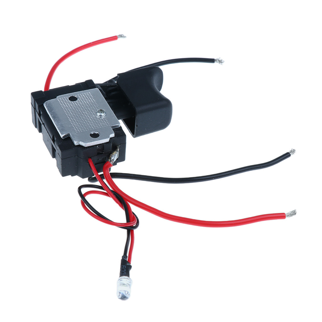

LMH1 Skrevet 19. januar 2019 Forfatter Skrevet 19. januar 2019 (endret) Prøver å oppgradere den, men usikker hva som må byttes ut. Plastic Hand Drill Switch High Quality for Hand Drill Assembling Kan du forklare hva dette er? Og om disse eller motoren må byttes for å få bedre styrke? Endret 19. januar 2019 av LMH1
sedsberg Skrevet 19. januar 2019 Skrevet 19. januar 2019 (endret) Tl;Dr: Kjøp heller en ferdig drill som er kraftigere. Hastigheten reguleres med pulsbreddemodulering. Ikke noen enkel motstand. Å "trimme" er billig-drill er mer trøbbel enn det er verdt. Motorene du linker til er ganske generiske og trolig like dårlige/gode som de som allerede er montert. I tillegg trenger du en regulator som kan levere den effekten du vil ha uten å brenne opp. Denne må også selvsagt passe fysisk i drillen. Og motoren må ha riktig spenning, riktige dimesnjoner, riktige festeanordninger, riktig lengde på aksling, riktig feste på tannhjul, tannhjulet må ha riktig antall tenner, feste som passer på aksling og riktig modulus. Setter du inn kraftigere motor må du sansynligvis forandre giring. Lykke til med det. Endret 19. januar 2019 av sedsberg 2
