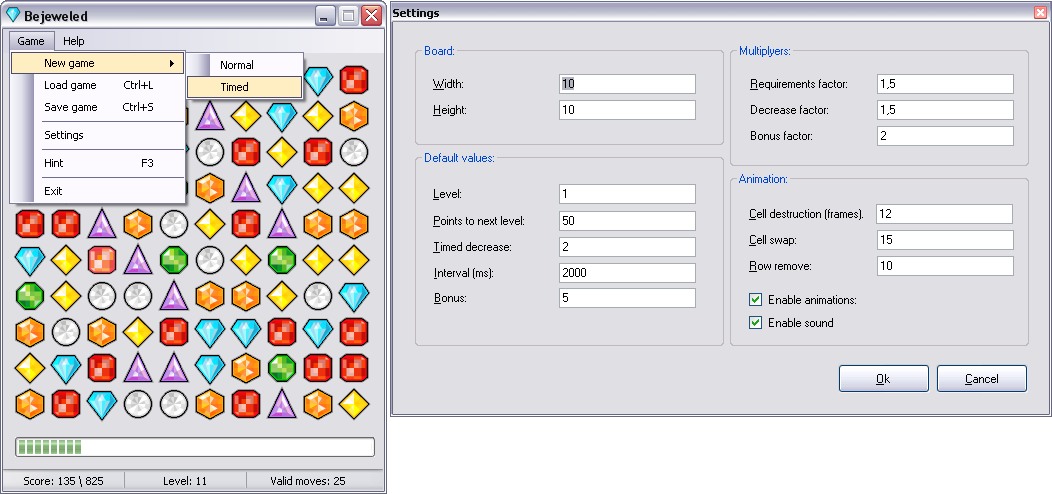

Det må innrømmes jeg har vært nokså treg i konverteringen, men nå har også jeg tatt det første skrittet mot .NET. Jeg har, etter å ha mistet interessen første gangen, nå fått øynene opp for språket og begynt å teste dens muligheter. I det øyemed har jeg laget et nytt spill:
Bejeweled er min variant av det populære flash-spillet (også kalt Diamond Mine). Det har støtte for valgfritt spillområdestørrelse, kan lagre og åpne tidligere spilte spill, og har innlemmet en hintfunksjon som også teller antall gyldige trekk. Rent programmeringsmessig vil spillet vise deg hvordan en «serialiserer» (å gjøre objekter i stand til å omdanne informasjonen som er lagret i dem til et annet format, eksempelvis XML, og tilbake igjen) via ISerializable og standardmetoden, bruke GDI+ til å tegne elementer, utføre alpha-blending (gjøre bilder gjennomsiktige) og utføre gamma-korreksjon. Den vil òg vise hvordan en lagrer og åpner applikasjonsinnstillinger, bruker PlaySound-APIet til å spille en lyd lagret i minnet, og endelig hvorledes en effektivt forhindrer at en bruker taster inn annet enn tall i en tekstboks.
Endret av aadnk

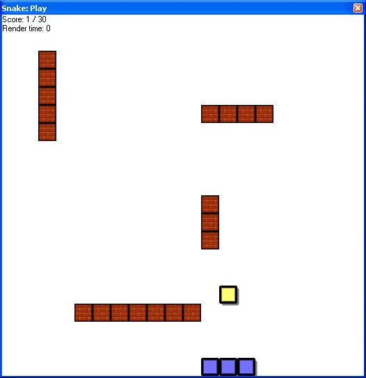

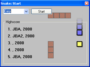

Yay, første spillet jeg faktisk har fullført! :w00t:
Kildekode og kjørbare ligger i rar-fila.
Som dere ser har jeg et lite problem med poengutregning. Det er tre forskjellige nivåer, forskjellen er hastighet, respawntid på epler og antall epler du trenger per brett. Spørsmålet er hvordan jeg skal regne ut poeng basert på hvilket nivå brukeren velger, slik at det blir "riktig". (Tregere poengoppnåelse ved første nivå osv.) Noen som har noe forslag til det?
(Ugh, rename *.txt til *.rar, forumet lar meg ikke laste opp)
Edit: Oppdatert med poengberegning.
Snake.txt
Endret av Jonas
Morsomt! :)
Men jeg ville dobbeltsjekket poengberegningen. ;)
Jeg tok 4 klosser på level 1 og fikk 2000 poeng. Så fullførte jeg level 1 og tok 6 klosser på level 2. Fremdeles 2000 poeng...
F.eks. kan du ta 100 poeng pr. klosse ganget med level du er på. Eks:
Level 1: 100 poeng pr. klosse * 10 klosser * 1 nivå = 1000
Level 2: 100 poeng pr. klosse * 6 klosser * 2 nivå = 1200 poeng
-> 2400 poeng. :)
