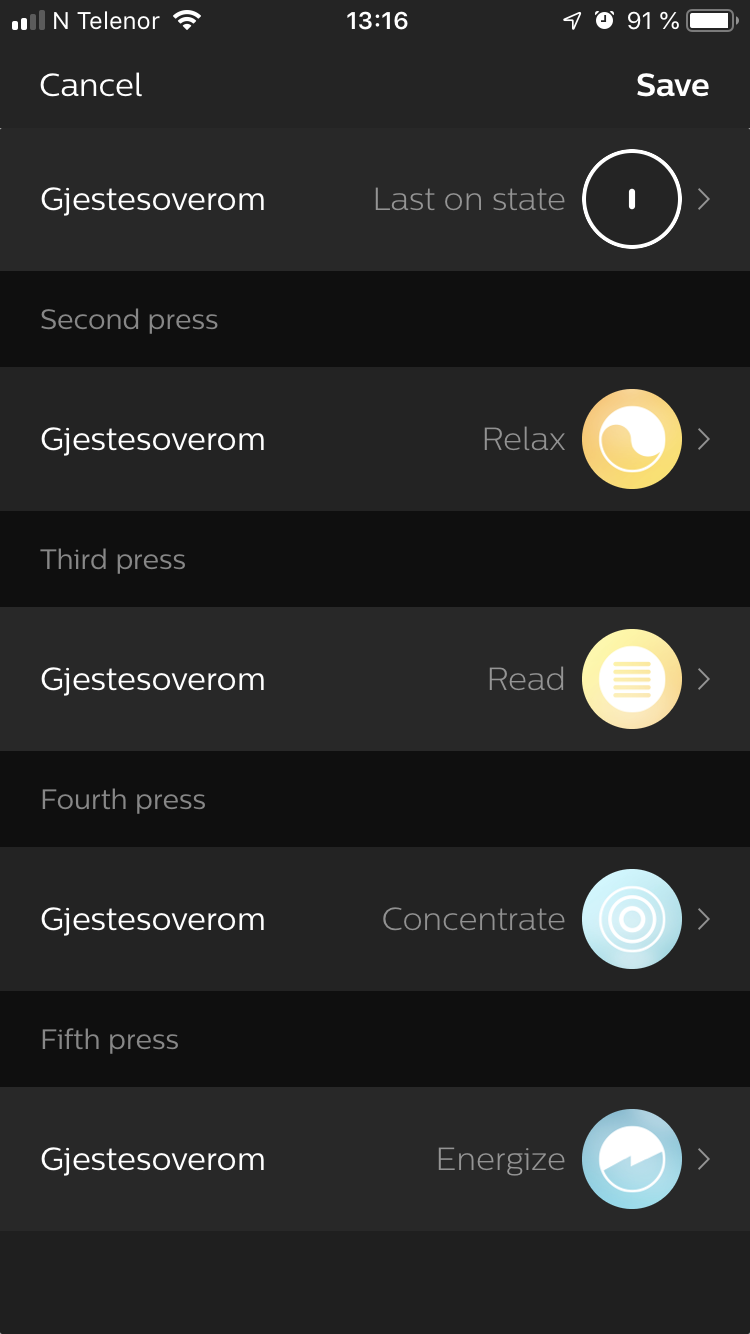

De tre pærene blir puttet inn på henholdsvis takpendellampen over stuebordet, stålampen som nå er flyttet til stuen, og til hovedsoverommet. Den manuelle bryteren blir satt på soverommet i holderen sin. Det er mulig å velge fire tilstander ved å trykke på PÅ-knappen. Dette må man sette opp selv, og jeg har valgt følgende:
1) siste tilstand
2) nattlys
3) varmt lys
4) hvitt lys
5) narko-lys
Nattlyset er fint å bruke hvis man skal inn på soverommet etter at jenta har sovnet, hun sover fortsatt inne på rommet vårt. Varmt lys er greit på dagen, men jeg liker best å ha på hvitt lys når det er lyst ute og vinduene er åpne. Det jeg har kalt narko-lys er OK for å støvsuge eller brette klær, men brukes nesten aldri :)
På stua og soverommet styres også lysene etter tidspunkt på dagen.
