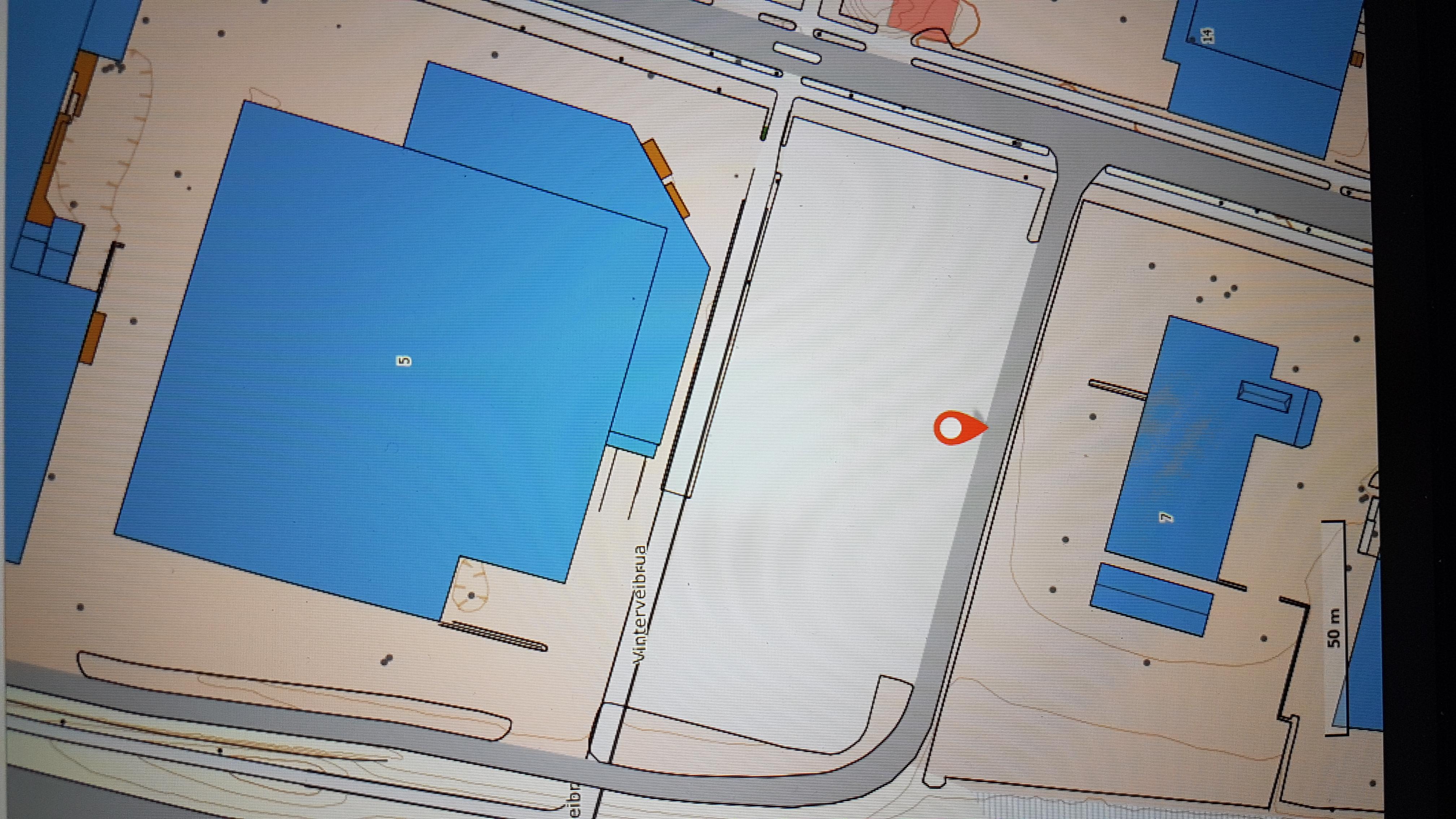

krikkert Skrevet 17. januar 2019 Skrevet 17. januar 2019 Finansklagenemnda Skade tok i uttalelse 2018-138 (FINKN-2018-138) stilling til et lignende spørsmål i en klage mot Gjensidige. Situasjonen var at motparten kom kjørende fra en parkeringsplass reservert for senterets ansatte. Selskapet hadde ilagt klager all skyld under henvisning til høyreregel. Klager mente at motparten kom fra et adskilt privat parkeringsområde, og dermed hadde vikeplikt. Nemndas vurdering er kort og konkret: "[nemnda mener] det aktuelle området fremstår som én og samme parkeringsplass, selv om deler av området er reservert for senterets ansatte". Ut fra nemndas generelle praksis ser det ut som om nemnda i praksis aldri fraviker forsikringsselskapets vurdering av vikeplikt. Skal du nå frem må du kunne vise til at parkeringsplassen til "høyre" (nord på øverste bilde) og den til "venstre" (sør på øverste bilde) samt mellomliggende vei i realiteten er én parkeringsplass. Ditt andre bilde gir en viss støtte for det. 2
B1ack Skrevet 17. januar 2019 Forfatter Skrevet 17. januar 2019 Hei og takk for input. Den til venstre er desverre en del av nabotomta og ligger adskilt med litt kantstein og en endring i terrenghøyde. Jeg var riktignok å tok bilder av inn/utkjøringa av hovedavkjørsla til plassen i går, og i det man kjører ut av området så er det skiltet med opphevning av sone, samt det er skilt med parkeringsregler for området. Når man kjører inn er det også skiltet parkering på angitte plasser etc. slik som vist på bildet under. Dette gjør hele greia litt "ullen" synes jeg da man ved innkjøring bør kunne anta at man er inne på en parkeringsplass. Dersom det hadde vært en faktisk samleveg som forsikringsselskapet mener så ville det vel heller ikke vært vikeplikt ut hovedinnkjøringa til plassen, men høyreregel slik at trafikk som kommer på "hovedveien" vil ha vikeplikt fra dem som kjører ut fra senteret, til tross for diverse skilting relatert til parkering i det man kjører ut av plassen? 1

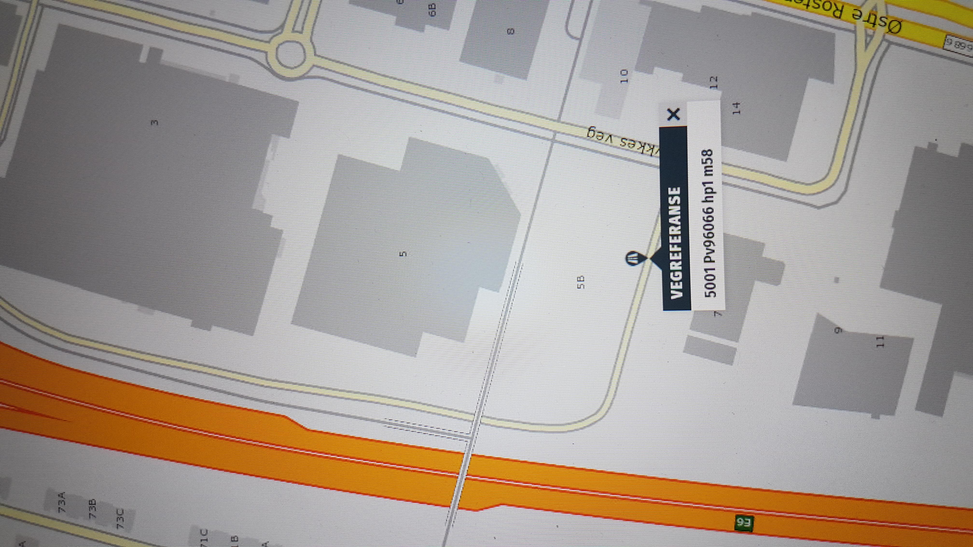

AnonymDiskusjon Skrevet 17. januar 2019 Skrevet 17. januar 2019 Ifølge vegvesenet sin kartdatabase kjørte du ut fra parkeringsplassen og inn på en privat veg. Anonymous poster hash: d626b...b53
AnonymDiskusjon Skrevet 17. januar 2019 Skrevet 17. januar 2019 Vedlagt bilde fra norgeskart også. Ser (dessverre) ut som du har vikeplikt. Anonymous poster hash: d626b...b53
