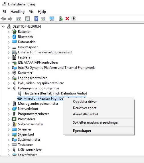

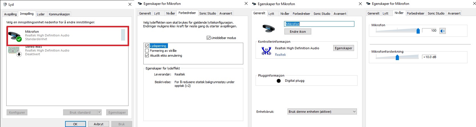

Hveding Skrevet 8. januar 2019 Del Skrevet 8. januar 2019 (endret) Hei og velkommen!Håper du vil hjelpe.Nylig fått levert det nye headsetet jeg har bestilt, å planen var å bruke mikrofonen på headsetet til å prate med venner på discord.Dette er snakk om Corsair HS50.Til å starte med trodde jeg var alene om dette problemet, men etter 1 times tid på google fant jeg 1000 forskjellige tråder om akkurat dette problemet til HS50, blandt annet pluss andre mic problemer. Men hver gang jeg finner en tråd som skal "løse" problemet, så funker det ikke for meg.Trykk på link å hør.https://vocaroo.com/i/s0pffp0l6J6CDet jeg sier er: Hei og velkommen, dette er en test 1, 2, 1, 2, 1, 2.Dere hører at stemmen min kommer inn å ut, som om micen prøver å redusere/dempe lyden, for å kanskje fjerne bakgrunnslyder, ikke vet jeg.. Men jeg har prøvd å ha micen så nært munnen at den nesten er på munnen, prøvd forskjellige avstander men oppfører seg på samme måte.På bilde ser dere oppsettet.Å på enhetsbehandling har jeg prøvd å slette, oppdatere og installere driveren på nytt uten noe hell.At det finnes så mange tråder og linker som går direkte på mic problemer til Corsair HS50 får til å stusse på hvorfor det er slikt. Jeg har prøvd Voicemeeter, VB-CABLE og flere forskjellige programmer for å finjustere lyden blabla, men ingenting har funket til nå.Har også prøvd 1 eller var det 2 Corsair drivere for headset selv om mitt headset ikke er støttet av de, men prøvde likevel å det ga intet resultat. Håper virkelig noen har den ULTIMATE SOLUTION Mvh Hveding Endret 8. januar 2019 av Hveding Lenke til kommentar https://www.diskusjon.no/topic/1834357-nytt-headset-men-mikrofonen-funker-ikke-som-del-skal/

Syar-2003 Skrevet 8. januar 2019 Del Skrevet 8. januar 2019 Hodesett med analog tilkoplinger koplet til realtec mic utgang på hovedkort , jaja http://www.tomsguide.com/answers/id-3800158/realtek-microphone-input-low.html dimitrisch47 October 16, 2018 10:21:57 PM I fixed the problem by uninstalling realtek driver and using the Microsoft high definition audio driver!Seems Realtek [watch your language] up their driver haha. Thanks though I am looking for a cheap mic (under 60€) Solution for someone who is having same problem! -Device manager -Sound -RealTek High Definition Audio (right click) -Properties -Driver -Rollback Driver -Reboot Lenke til kommentar https://www.diskusjon.no/topic/1834357-nytt-headset-men-mikrofonen-funker-ikke-som-del-skal/#findComment-24742664

Hveding Skrevet 8. januar 2019 Forfatter Del Skrevet 8. januar 2019 Hodesett med analog tilkoplinger koplet til realtec mic utgang på hovedkort , jaja http://www.tomsguide.com/answers/id-3800158/realtek-microphone-input-low.html Er ikke mulig å rulle den tilbake/tilbake stille driver. Feltet er grået ut. Men uansett takk! Lenke til kommentar https://www.diskusjon.no/topic/1834357-nytt-headset-men-mikrofonen-funker-ikke-som-del-skal/#findComment-24742828

Syar-2003 Skrevet 8. januar 2019 Del Skrevet 8. januar 2019 Problemet er realtec hardwaren Disable alt som er av lydforbedringer i playback har hjulpet noen. Prøv også microfonutgangen bak pcen på i/o-shield (regner med at du har brukt front/fpio) Vil du fortsatt bruke hs50 analog kan du kjøpe et dugelig usb lydkort . Jeg anbefaler i såfall Asus Xsonar U5 https://www.prisjakt.no/product.php?p=2771785&gclid=Cj0KCQiAsdHhBRCwARIsAAhRhsn2UJbXgz5OspJTSgiskpw0DFdnwxifUFn5w4xQSyPLtaRKDyPXgSgaAhtsEALw_wcB&gclsrc=aw.ds Lenke til kommentar https://www.diskusjon.no/topic/1834357-nytt-headset-men-mikrofonen-funker-ikke-som-del-skal/#findComment-24742916
