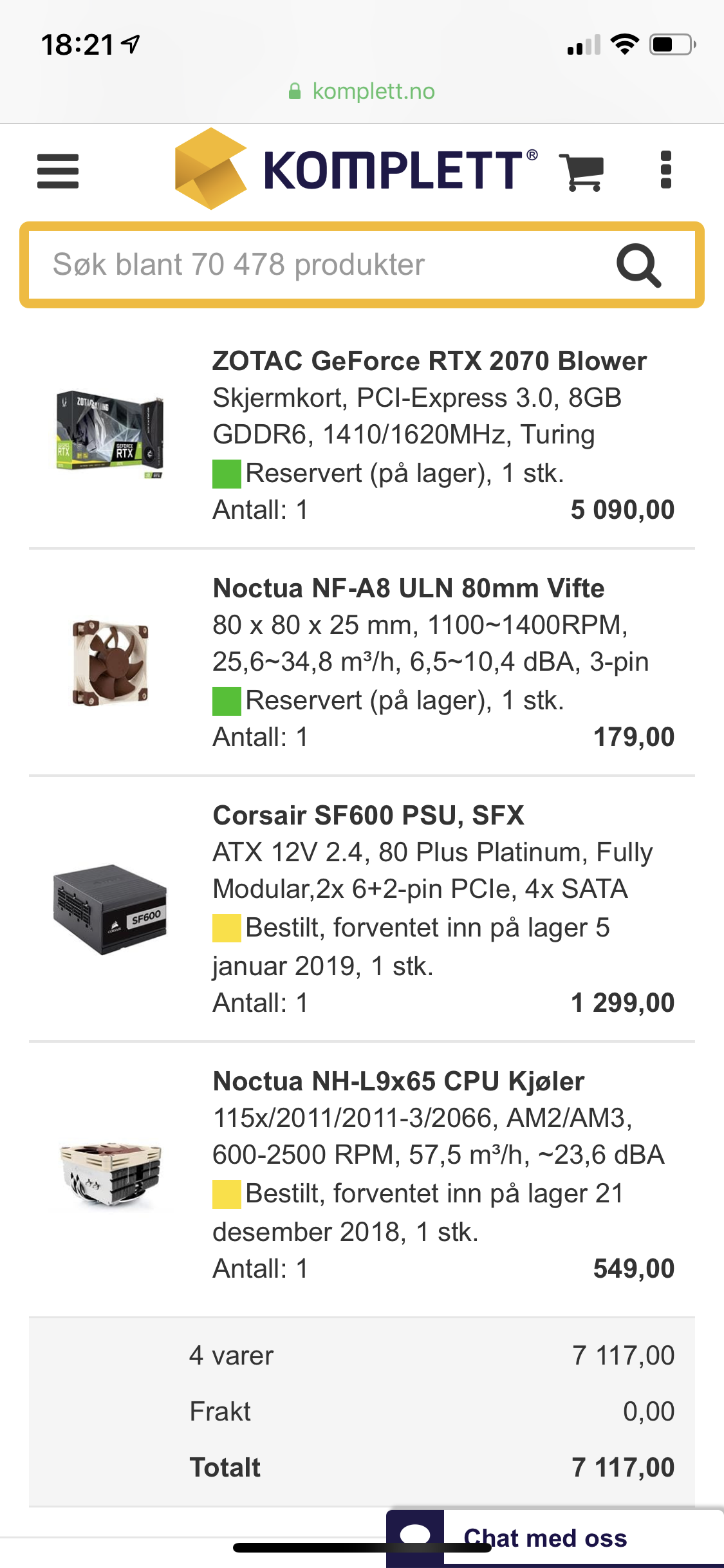

Ser på følgende tilbehør:
Corsair SF600 Platinum SFX PSU
Noctua NH-L9x65 CPU-kjøler
Noctua NF-A8 ULN 80mm kabinett ofte (erstatter den som følger med)

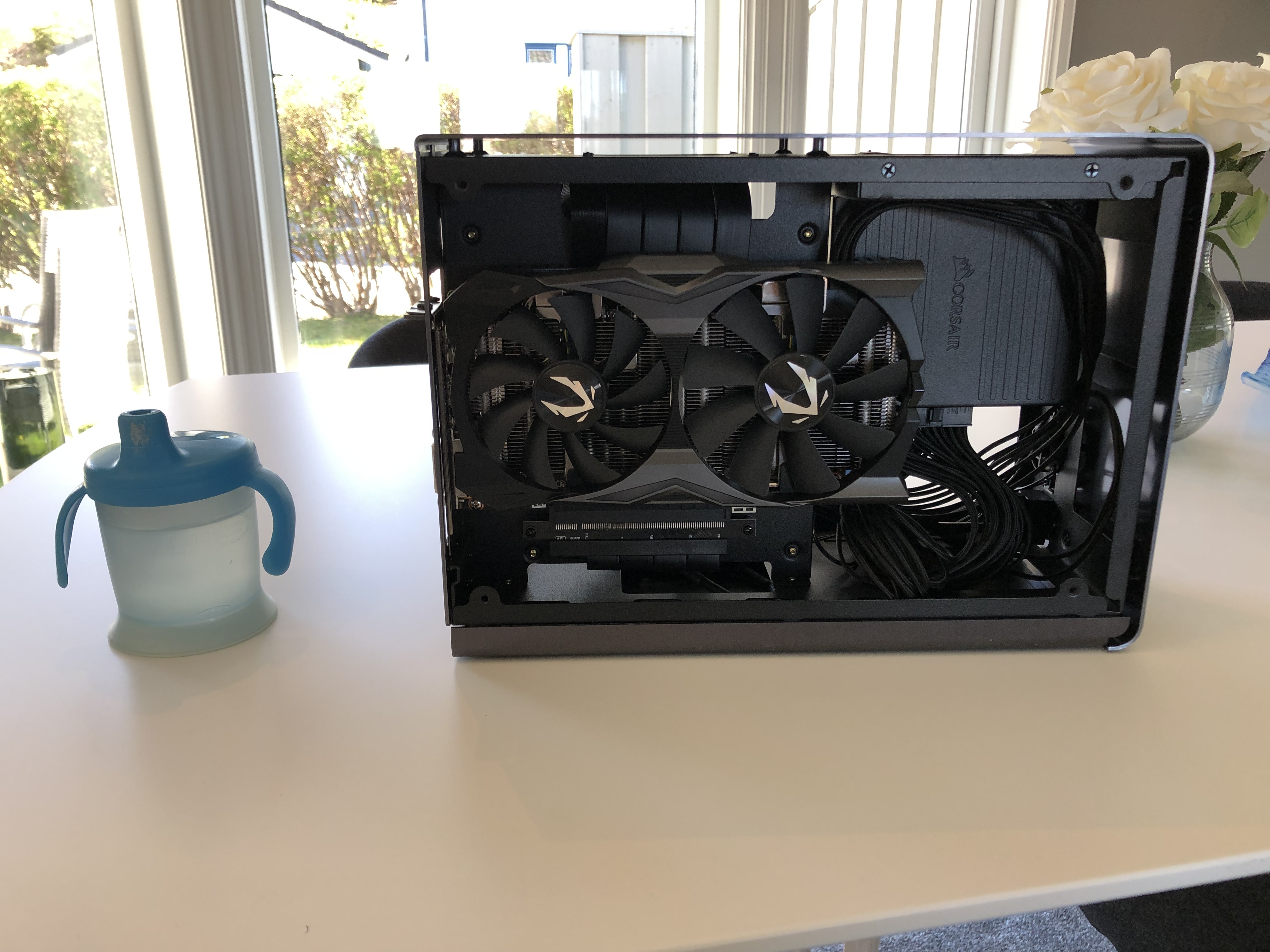

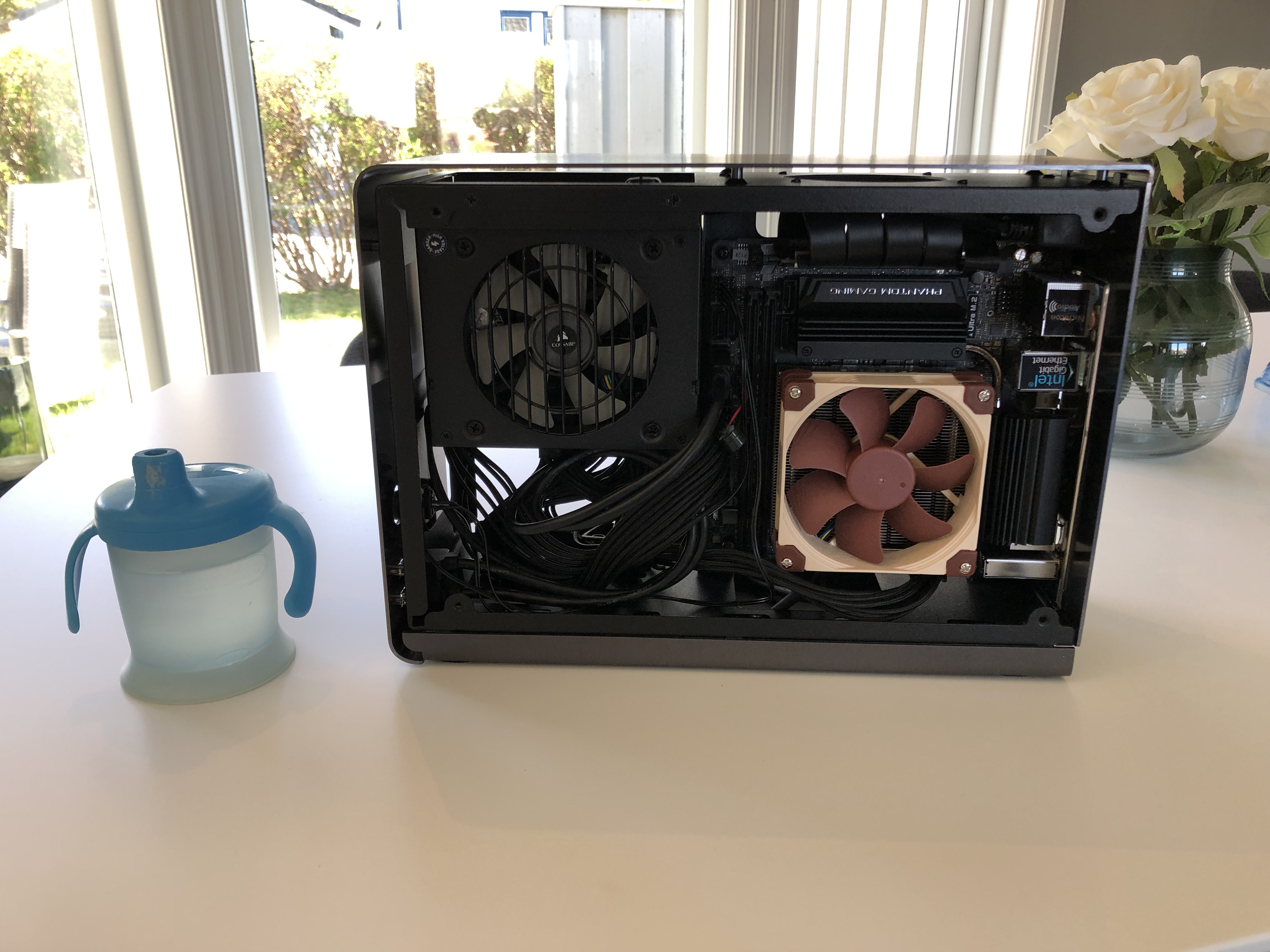

Da endte jeg opp med:
i5-8400 (65W) fra elkjøp til 1789,-
AsRock Fatal1ty Z370 Gaming-ITX/ac (hadde fra før)
2x8GB HyperX 3200MHz (hadde fra før)
og resten ser dere på bildet :)
