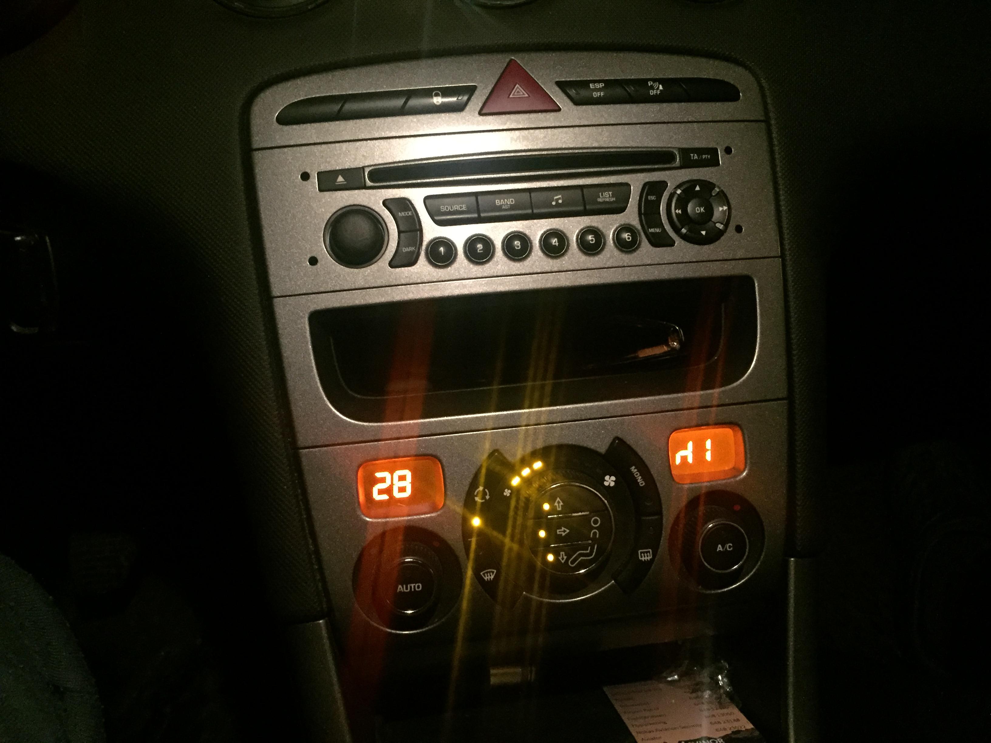

Ung Spiller Skrevet 17. desember 2018 Skrevet 17. desember 2018 Hei! Jeg finner ikke manualen til bilen og heller ikke på nett! Ny bil, og lurer på hvordan A/C systemet fungerer? Hvor på det trykkes for å få varmt /kald luft? Osv.

Skavold Skrevet 17. desember 2018 Skrevet 17. desember 2018 For å få kald luft på A/C være aktivert. Det gjør du ved å trykke på knappen merket "A/C" til høyre. Temperaturen justerer du ved å vri på de to hjulene på høyre og venstre side, mens viftestyrken reguleres med hjulet i midten. Alternativt kan du la bilen selv regulere viftestyrken ved å trykke "Auto"-knappen til venstre. De to displayene viser innstilt temperatur for henholdsvis høyre og venstre side av kupeen. Knappene plassert i det midtre hjulet styrer hvor luften skal komme (fra toppen av dashbordet/fra ventilene midt i dashbordet/fra kanaler under dashbordet), mens knappen rundt styrer andre funksjoner. Den med pilene i sirkel regulerer luftresirkulering (bilen henter ikke luft utenfra, men gjenbruker kupéluften). Den merket "Mono" sørger for at det er samme temperatur i hele bilen (ikke to-sone). De to under aktiverer varmetråder i bakruten (nede til høyre) og maks frontrutelufting (nede til venstre). Det skulle vel være det meste. 2
