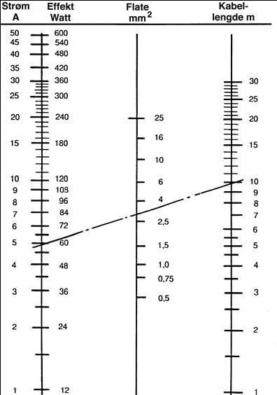

ErikY Skrevet 8. desember 2018 Skrevet 8. desember 2018 Har endel ekstralys på bilen, etter de nye lysreglene kom. Det er ganske kraftige led ledlys det er snakk om. Led-bjelken er oppgitt til 240w og 20a. Har også to stk 9" 1000 metringer på 370w og usikker på amperen. Har koblet disse med billige ledningsnett fra ebay. Et ledningsnett til led-bjelken og et til tusenmetringene. Ser ut til at ledningsnettet er dimensjonert for lite da sikringen smelter (har ikke røket enda), noe som tyder på overbelastning. Skal lage skikkelige ledningsnett nå, men lurer på følgende: 1. Hvor tykke ledninger bør jeg bruke? (Holder det med 4mm2?) 2. Hvor store rele bør jeg bruke, regner med 40a er litt i minste laget? 3. Hvor store sikringer bør jeg ha, har 30a nå og den smelta (men med litt tynne ledninger). Er det noe forskjell på vanlig flat-sikring og AGU-sikring? Hoper noen kan gi meg svar på et trygt oppsett;)

mobile999 Skrevet 12. desember 2018 Skrevet 12. desember 2018 Hvis du linker til lysene slik at det går an å lese specs, så blir det lettere å svare. Tverrsnittet er også sterkt avhengig av kabellengden. 1
ErikY Skrevet 13. desember 2018 Forfatter Skrevet 13. desember 2018 Den lengste ledningen fra relét (87) og ut til ekstralys kommer til å bli ca. 170cm. Så om jeg kjører hvert lys på eget rele, slipper jeg vell unna med 4mm2 - 6mm2 kabel (ut ifra tabellen over tverrsnitt som er lagt ved) Kabel fra batteri og til 30 på relét blir ca 50cm. Og kablene på 85 og 86 på relét spiller vell ingen rolle, da de kun er for styrestrøm og til bryter.
joka Skrevet 13. desember 2018 Skrevet 13. desember 2018 husk å regne med hele kretsen... både + og - hvis jordledningen din også er 170 cm, så blir det totalt 170 + 170 + 50 = 390cm
ErikY Skrevet 13. desember 2018 Forfatter Skrevet 13. desember 2018 Ok! Selvsagt må man ha hele kretsen, takk for info.
