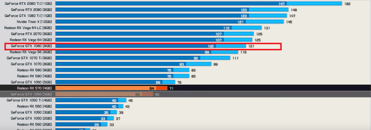

Etter det jeg har lest meg frem til nå, så ser du ut som gjennomsnitt FPS på ett 1080 kort er ca 115 FPS i BFV på ultra settings, ett 1080ti ligger på ca 145!
At du har FPS lag kan skyldes så mangt, så hvis du sier at du har opptil 107 FPS, så er nok dette relativt normalt, men er mange som sliter med dårlig optimalisering på dette spillet, så kanskje vente litt å se om Nvidia kommer med noen nye drivere før du kjøper ny HW?
