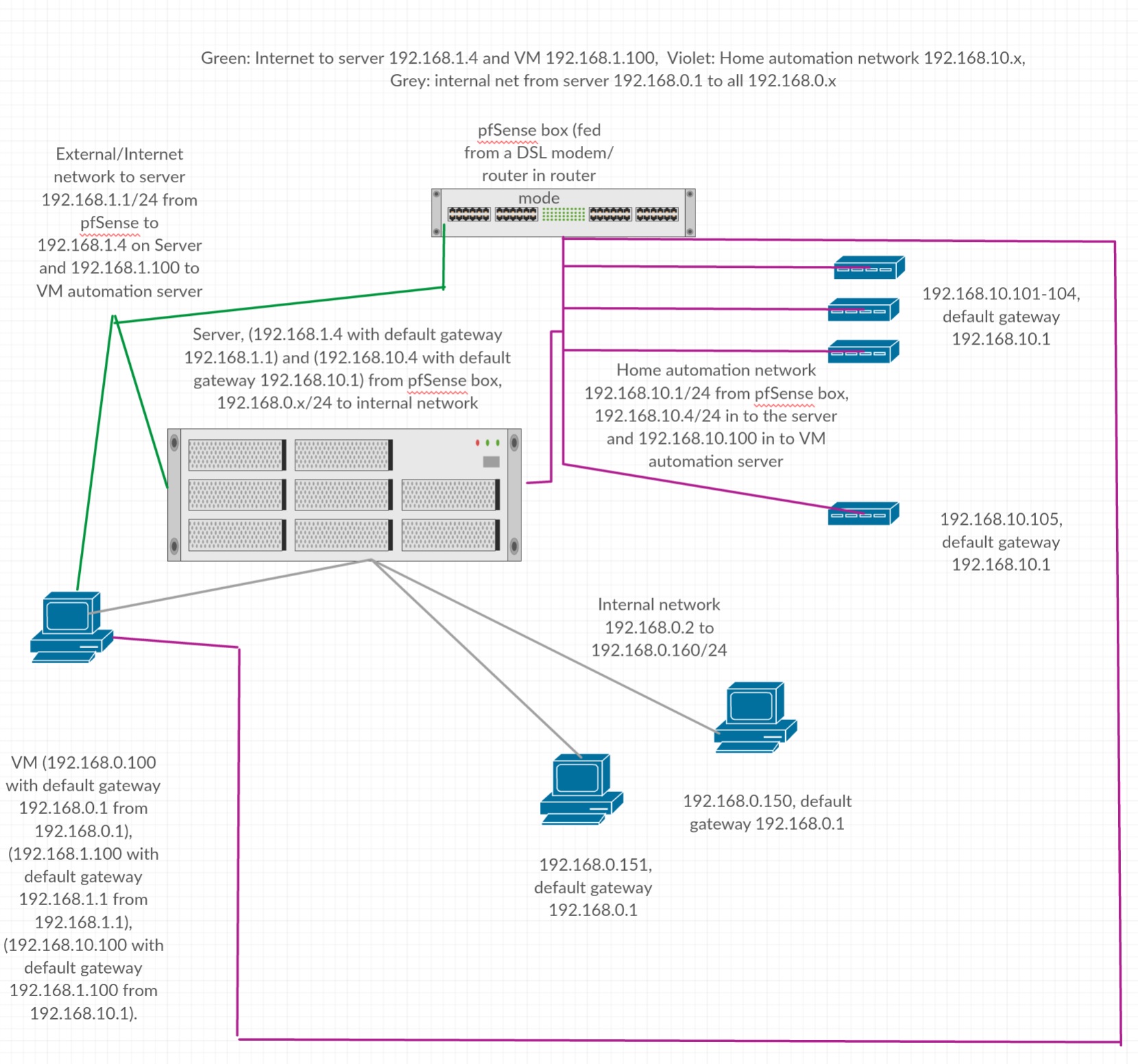

Jeg har en Windows Server 2016 som får internett på nettverksporten 192.168.1.4 fra en pfSense brannmur. Den deler det så ut på sitt interne nett, 192.168.0.x.
Men jeg vil gjerne skille alle enheter for hjemmeautomasjon ut på eget subnet, 192.168.10.x. Jeg har fire porter ut fra brannmuren, og da skal altså to av disse inn på serveren, men bare den som på serveren blir 192.168.1.4 brukes til internett. Den andre, 192.168.10.4, er sperret fra internett i brannmuren og er ikke oppført i verken Routing and Remote Access, DNS eller DHCP på serveren. Men problemet er at når jeg kobler til denne, så stopper filoverføringer fra serveren til klienter på det indre 192.168.0.x-nettet opp! Jeg fatter ikke hva de har med hverandre å gjøre. Er det noen som kan tenke seg hva som foregår her? Jeg har en heller dårlig tegning (med engelsk tekst, fordi jeg prøvde meg på et rent pfSense forum først, men det virker som om folk der forstår mest av Linux-servere):
Endret av Mastiff
