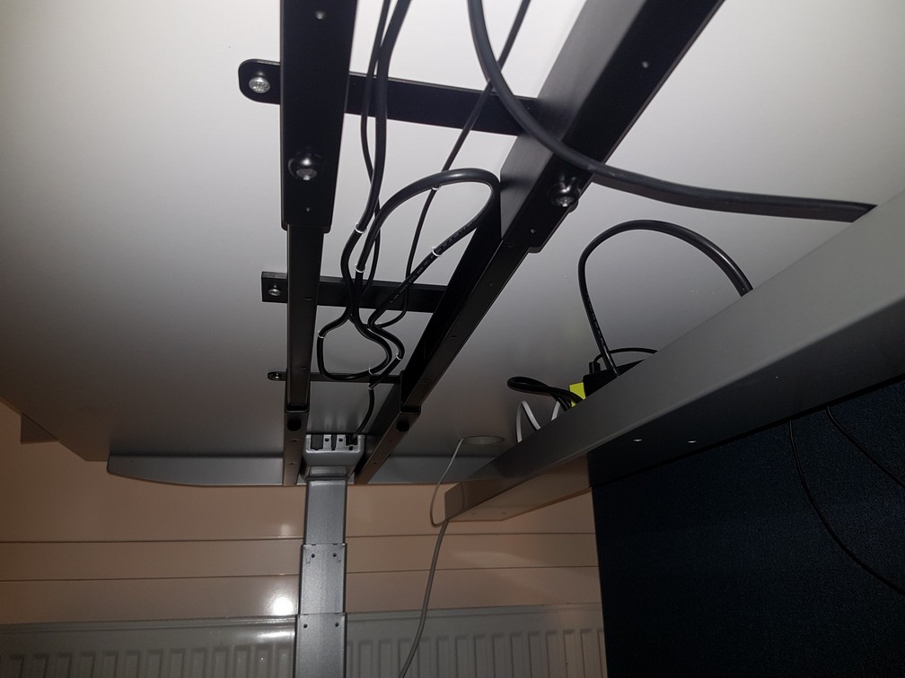

148mm er ganske mye. Har et ca like stort skrivebord på jobb, og der er det bare to tynne avstivere i stål under benkeplata. Godstykkelsen på metallet er ganske tynn, så burde ikke koste allverdens hvis du finner det.
