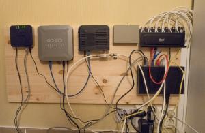

Så har jeg en treplate hengende på veggen med de ulike boksene (kabelmodem, router, IP-telefonadapter og snart en 16x switch).

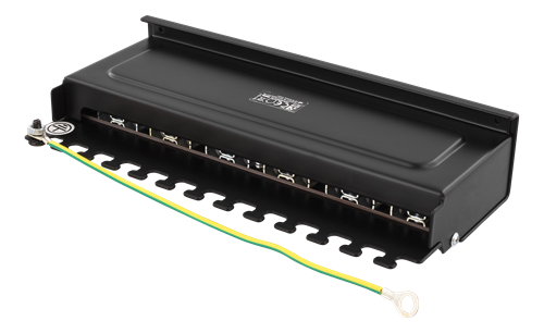

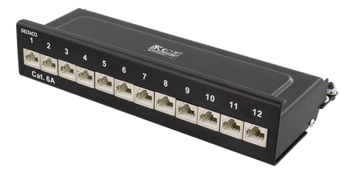

Og et veggmonterbart Deltaco patchpanel (12-porter, som er akkurat nok til alle vegguttakene her) virker bra til kr 300,- hos Clas Ohlson (eller litt billigere og i ulike varianter hos f.eks. Multicom).

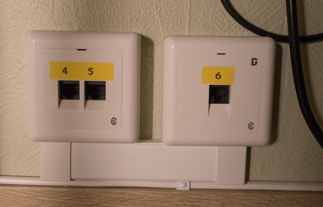

Her er forresten det ferdige oppsettet mitt som jeg er veldig godt fornøyd med (rydding av ledninger kommer etterhver :) )
Ved hjelp av patchpanelet kan jeg fritt koble slik jeg vil, og alle kontaktene kan fungere til enten nettverk eller telefon, så det er fullt fleksibelt.
