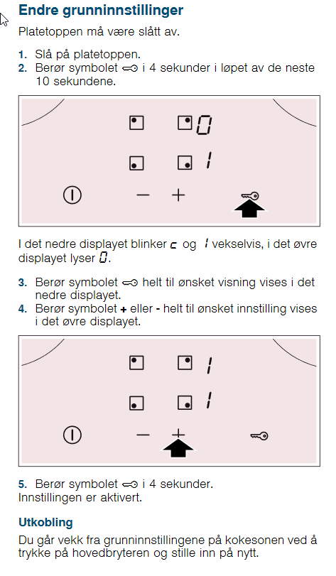

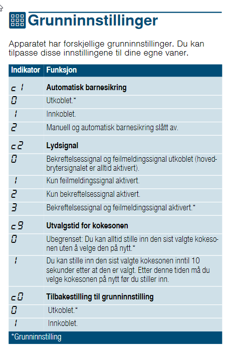

Mr D Skrevet 5. oktober 2018 Skrevet 5. oktober 2018 Dette fungerer på mange av de nyere modellene med samme betjening: 1
PerAndre123 Skrevet 5. oktober 2018 Forfatter Skrevet 5. oktober 2018 Takk! Det funka! Eller - slå av og på platetoppen er tydeligvis obligatorisk å ha lyd på, men hvertfall fått av lydene for å justere tempen opp og ned nå...
