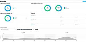

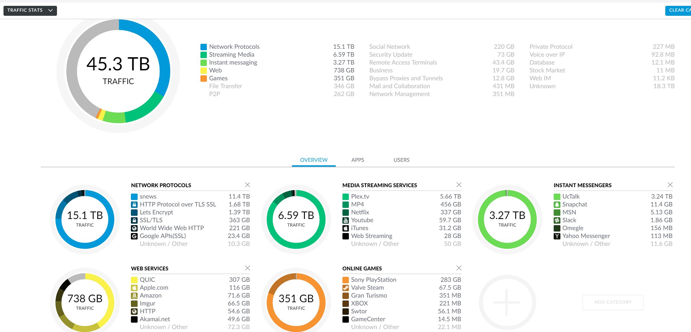

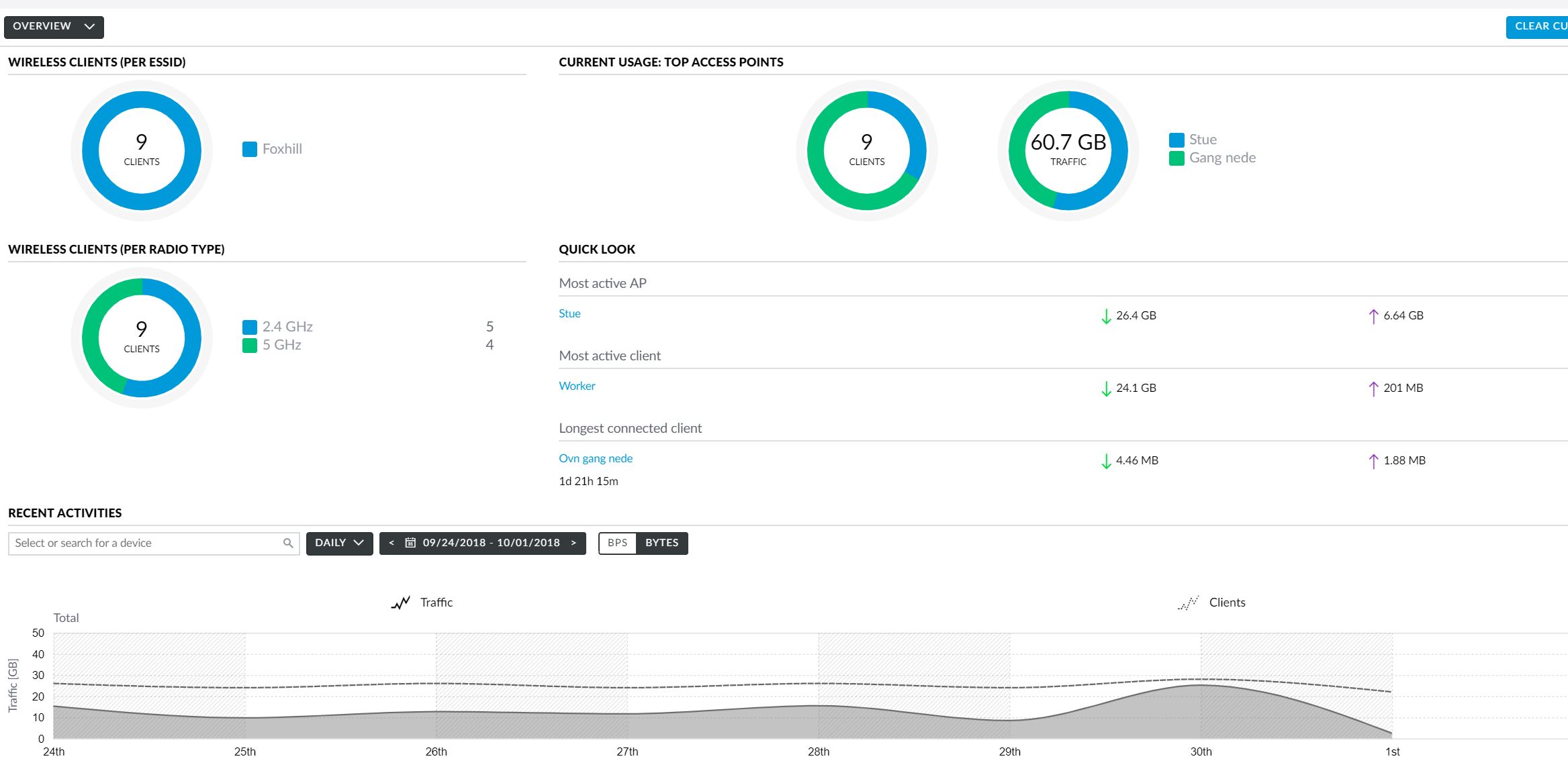

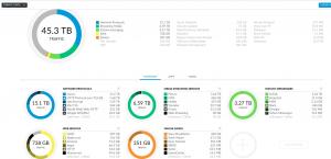

Gjest Sletttet+98134 Skrevet 1. oktober 2018 Skrevet 1. oktober 2018 Bare for å få det inn med teskje: Ved enn slik løsning kobles USG inn i ruteren fra Altibox, jeg kabler fra USG og ut til access points som f. eks. Unifi AP og vips så har jeg skikkelig dekning i hele huset? Ja, men da selvsagt med switch(er) mellom AP og USG. Du får egne Unifi-switcher med PoE i forskjellige prisklasser. I tillegg bør du kjøre controlleren - denne kan du kjøre på diverse forskjellige varianter av operativsystem, eller kjøpe en "cloud key" med controller innebygd som du plugger på nettverket ditt. Du må ikke ha controlleren kjørende 24/7, men du får mye kul funksjonalitet med den. Her er et par screenshots fra min kontroller:
