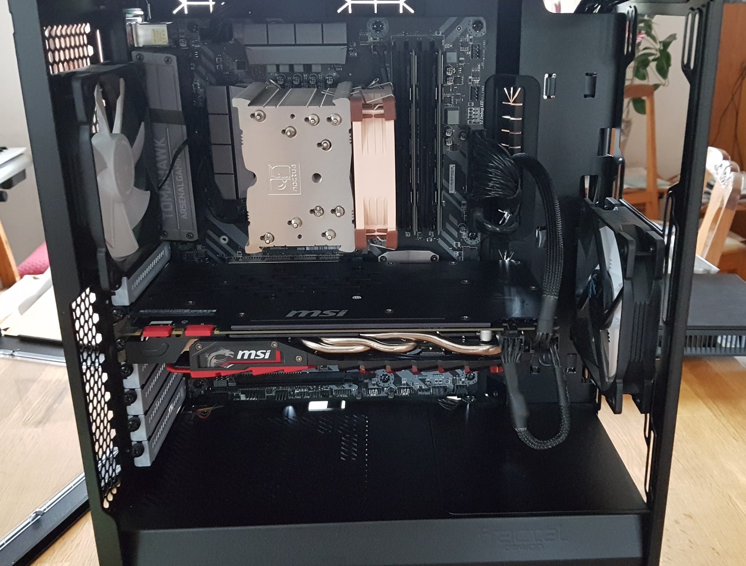

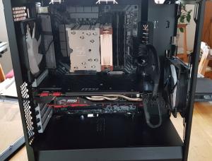

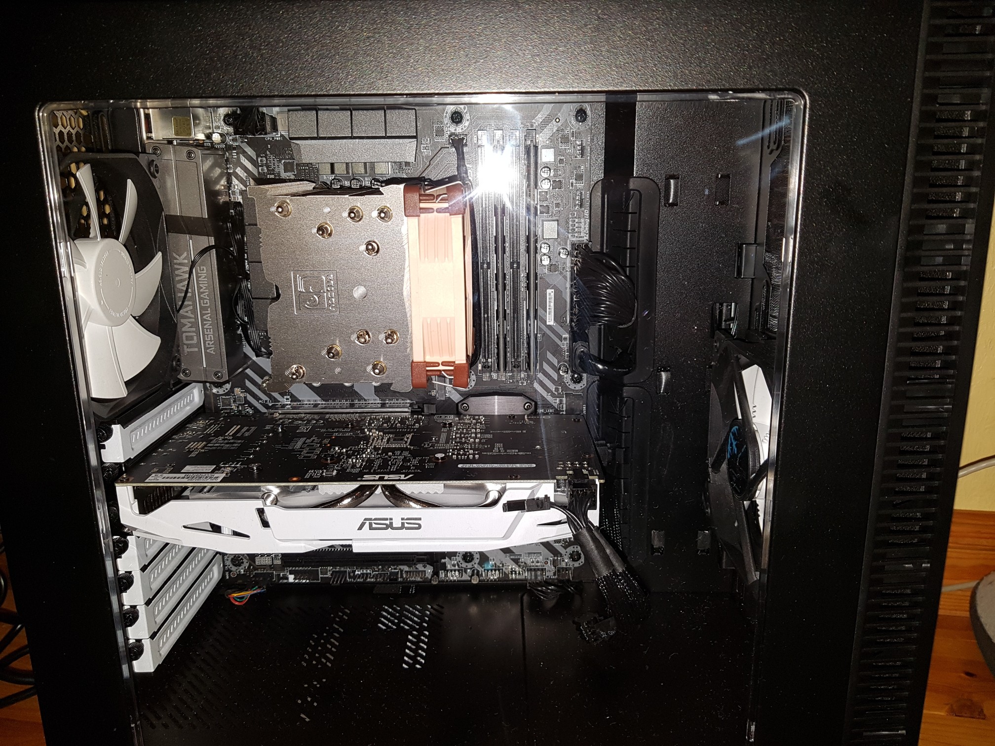

ikariam1234 Skrevet 30. september 2018 Skrevet 30. september 2018 (endret) Hei. Jeg har nylig bytte skjermkort og ser da at under gaming så er temp målerene på hovedkortet 60+ grader, dette begynner vel å bli noe høyt? Tror det var hvertfall max 50 grader før jeg byttet kort. Derfor lurer jeg på om det kan hjelpe å flytte front viften lenger opp? Eller er det bedre å f.eks. bare skaffe seg en vifte til til å sette over den som er foran? Legger med før og etter bilde. Endret 30. september 2018 av ikariam1234
Complexity Skrevet 30. september 2018 Skrevet 30. september 2018 Kansje litt lite med bare 2 vifter ja. Suger strømforsyning luft alene? Kan være greit å ha overtrykk i kabinettet med filter framfor viftene så den ikke står å suger til seg støv fra alle kriker og kroker.
ikariam1234 Skrevet 30. september 2018 Forfatter Skrevet 30. september 2018 Kansje litt lite med bare 2 vifter ja. Suger strømforsyning luft alene? Kan være greit å ha overtrykk i kabinettet med filter framfor viftene så den ikke står å suger til seg støv fra alle kriker og kroker. Egentlig skal det være filter foran og under, med det tok jeg vekk under oppgradering. "Suger strømforsyning luft alene"? Den suger vel opp fra under og så kommer det ut bak?
Complexity Skrevet 30. september 2018 Skrevet 30. september 2018 Egentlig skal det være filter foran og under, med det tok jeg vekk under oppgradering. "Suger strømforsyning luft alene"? Den suger vel opp fra under og så kommer det ut bak? Håper du har det veldig rent da så den ikke fylles med støv. Okei da bidrar den ikke til å få ut varmen fra pcen.
kla3torsk1 Skrevet 1. oktober 2018 Skrevet 1. oktober 2018 (endret) personlig ville jeg ha satt 2 vifter som inntak, nå ser det litt ut som du må velge mellom "pest eller kolera", da enten GPU ikke får noe friskluft, eller hovedkort! spar opp noen slanter å kjøp en vifte til, disse fractal viftene er billige på diverse nettsider jeg ville ikke hatt strømforsyningen til å ta seg av noen annen varme enn sin egen, så bare la den være vendt den veien den allerede er! Endret 1. oktober 2018 av kla3torsk1
