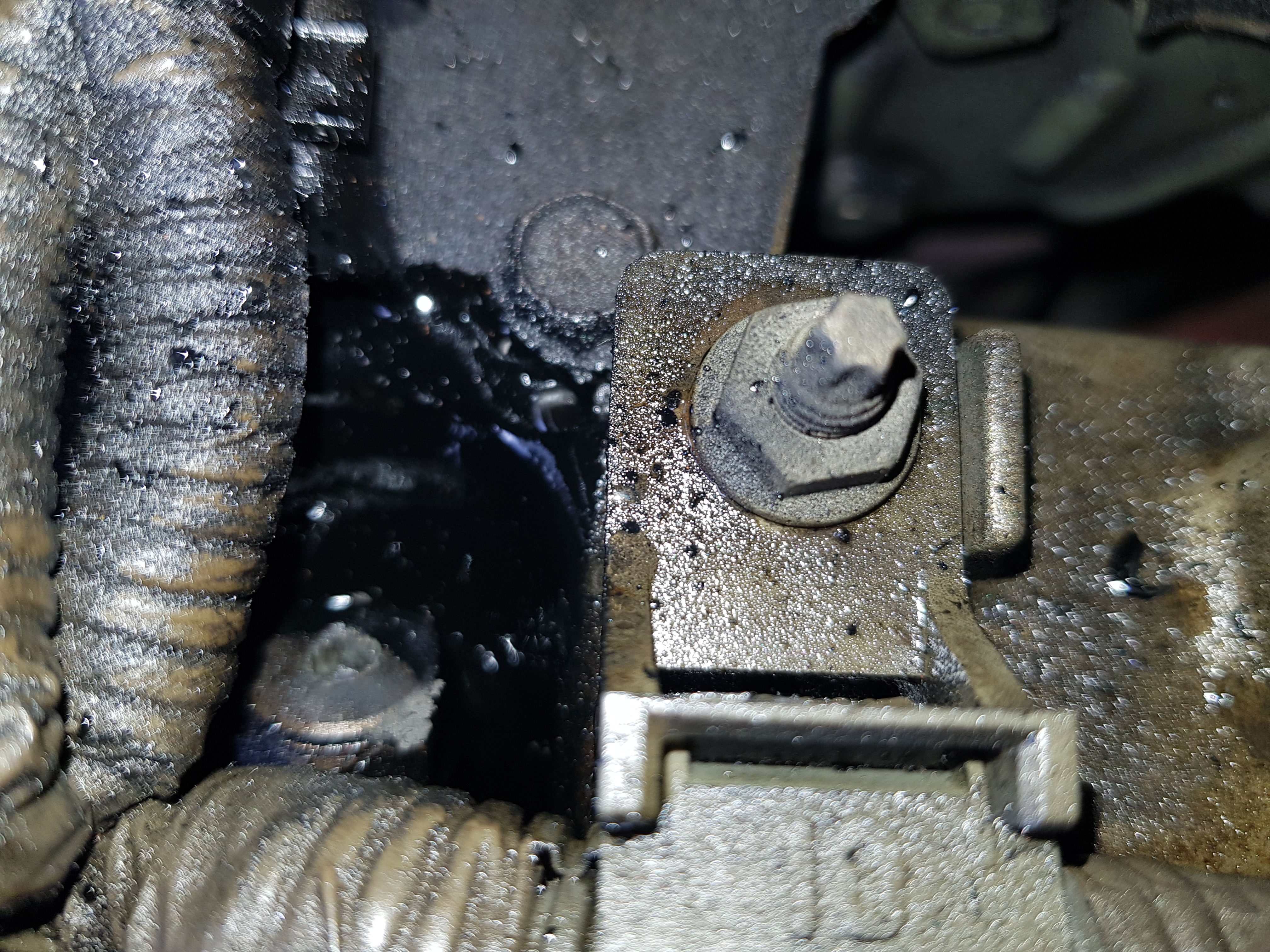

Hei,
Har en 2006 RAV 4 som er gått 300 000
De siste dagene har det vært en markant tikkelyd i motoren, som blir mye bedre når bilen er gått varm.
Åpnet panseret på den i dag, og merket at det kom eksos ut av motoren.
Når jeg tok at beskyttelseslokket for motoren var det veldig tydelig hvor dette kom fra
Kan noen fortelle meg hva det er som lekker?
Setter pris på hjelp
mvh
Espen
Det lekker fra den ene dysa di. Sitter en kobberpakning nederst på dysa som skal tette mellom motor og dyse.
Den bør skiftes ganske raskt for hvis det blir for stor oppbygging av karbon der så vil dysa sette seg fast og det blir en dyr reparasjon.
Har du ikke noe særlig erfaring med den type jobb så vil jeg anbefale at du får noen til å gjøre det. Finnes egne Bosch diesel verksteder, så du må heller ikke velge merkeverkstedet.
Takk for svar, skal få den inn på et verksted.
Har et automester verksted rett  ved siden av jobb, de kan nok se på det.
Jeg bytter bremser og olje selv, men dette tør jeg meg ikke på :)

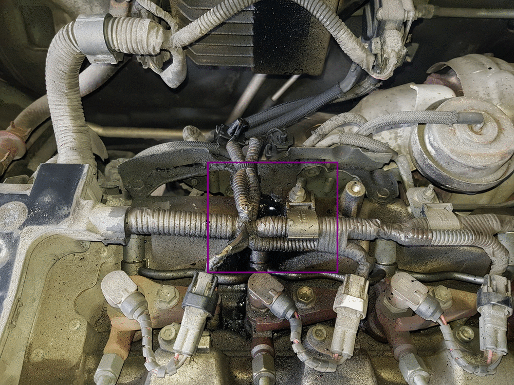

Det ser ikke ut til å være hull noen plass, men det lekker eksos og olje fra det jeg antar er dysa.
Ser nesten ut som hull i toppdekselet på bilde nr. 2
