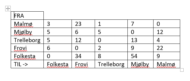

Det jeg er ute etter er å få all informasjonen fra de to kolonnene (Fra og til) inn i en tabell hvor man enkelt kan se hvor mange avganger man har fra en stasjon til en annen som vist i figuren jeg legger ved
Her kan man altså se at det er 3 avganger fra Malmø til Folkesta, 22 fra Frovi til Malmø osv..

Stå ett eller annet sted i Fra-Til-lista di.
Velg menyfane Sett inn og velg Pivottabell (knappen helt til venstre der).
Nå foreslår det at dataene dine er lista (pass på at alt er med, at det ikke stopper ved en tom rad), og at tabellen skal inn i nytt regneark. OK på dette.
Nå kommer et tomt regneark og en feltvelger på høyre side. Dra-slipp Fra til Rader, Til til Kolonner, og Til til Verdier. Voilá!
Legger ved et dokument med ferdig løsning du kan se på.
