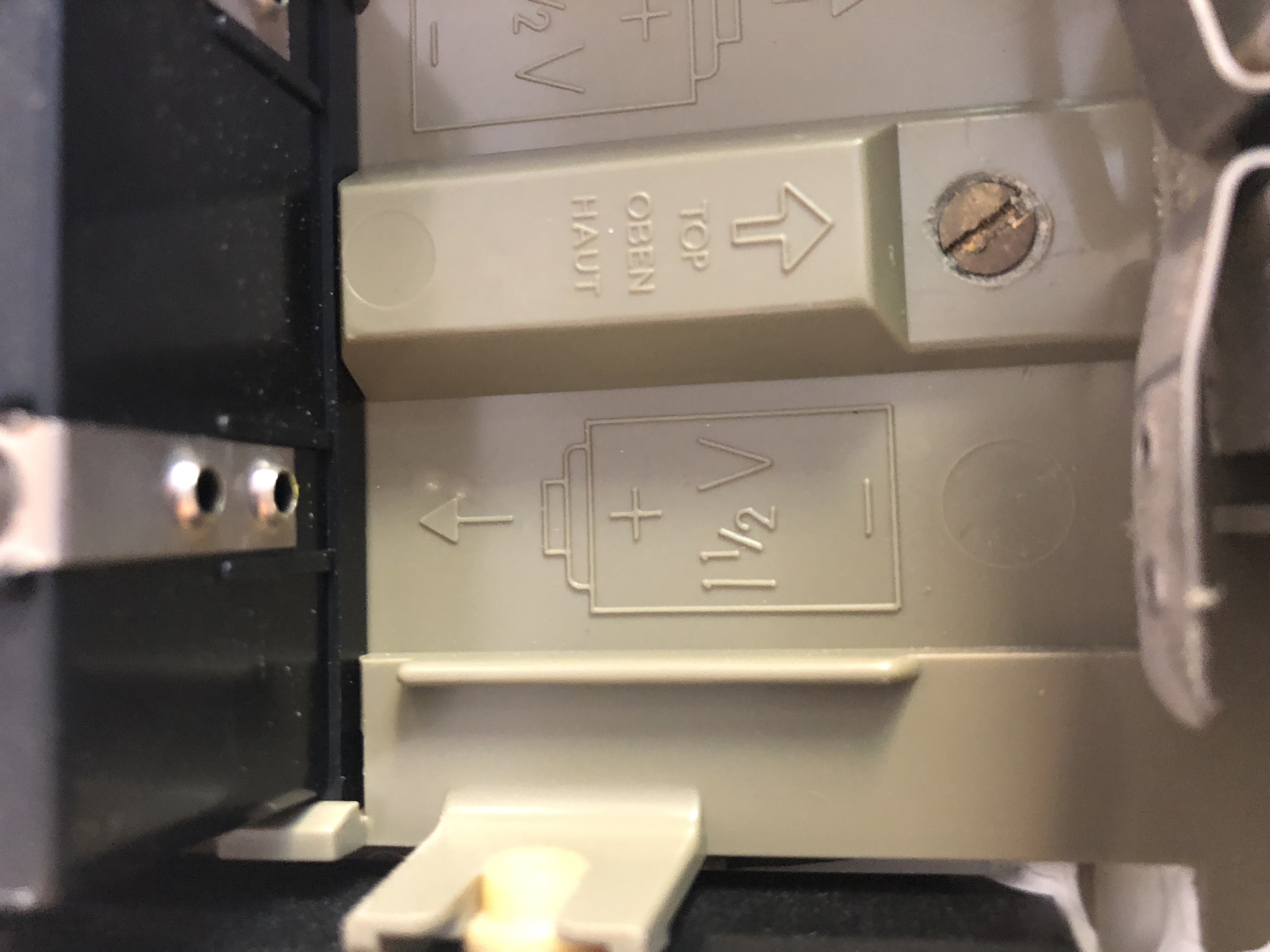

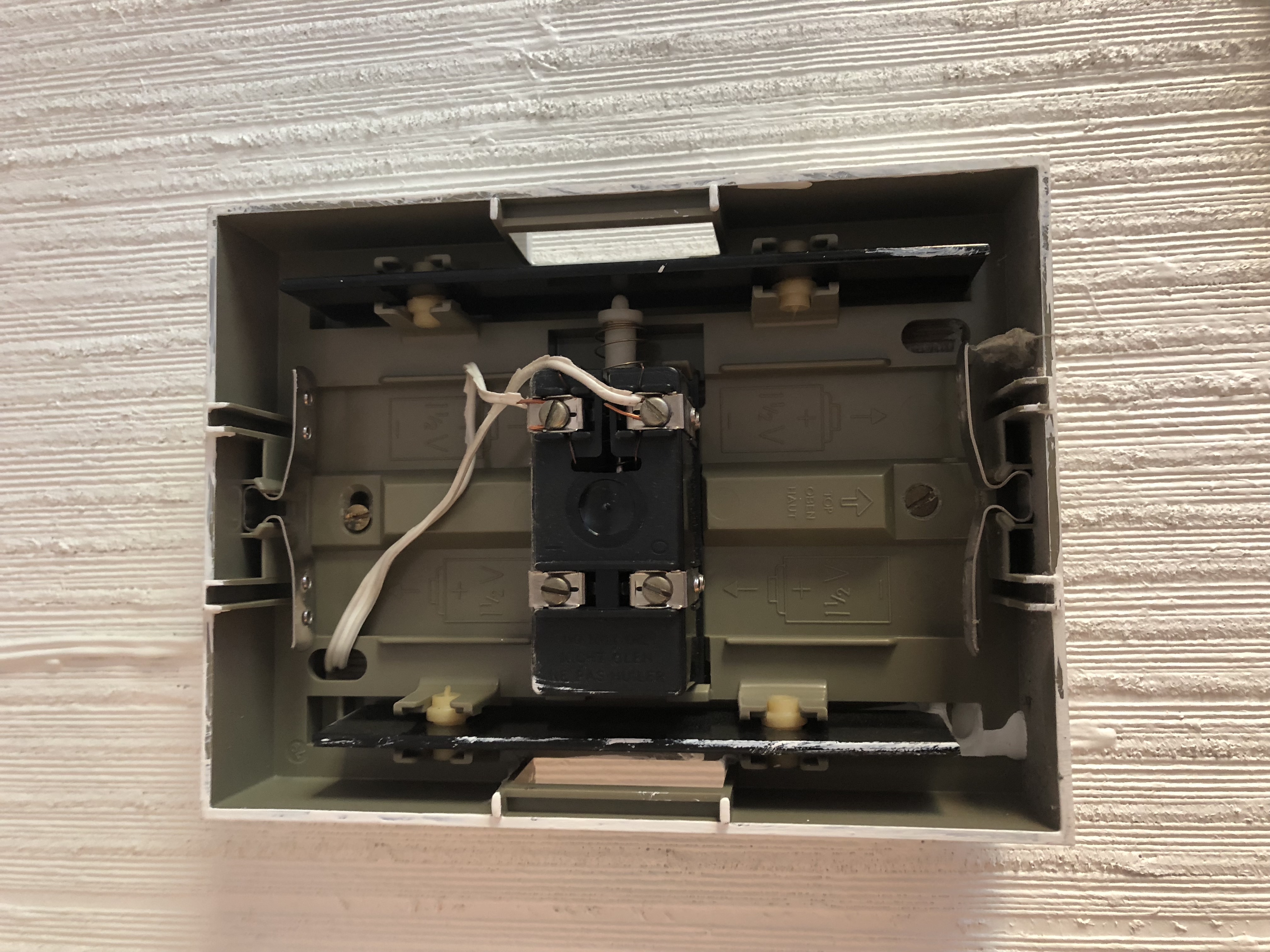

Mål mellom polene?
Det trenger du ikke. Mål om diametgeren skal være drøyt 34 eller drøyt 26 mm. Første betyr et monobatteri (R20) siste et babybatteri (R14).
Det skal være enten C/LR14 eller D/LR20. Mål lengden, så ser du.
Mer info her: https://en.wikipedia.org/wiki/List_of_battery_sizes
Ikke dumt, takk for svar! :)
Målene tilsier nok en C. Men har de små sirklene på polene noe funksjon (at batteriets topp eksempelvis da skal plasseres mellom disse til beste evne, eller holder det at de treffer polene/metallet?
Mål mellom polene?
C stemmer nok da ja :)
