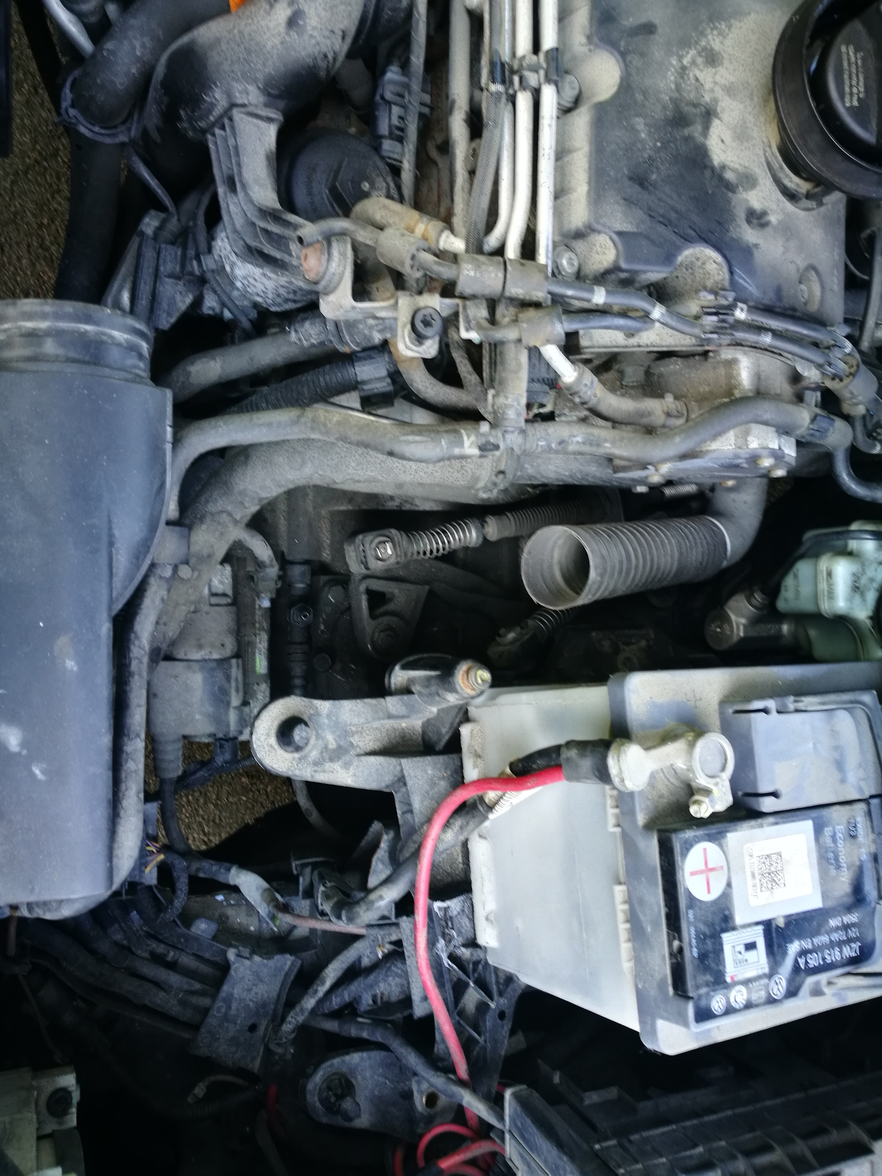

davydanko Skrevet 21. august 2018 Skrevet 21. august 2018 (endret) Heisann, lurte på om noen visste om noen guider jeg kan følge her for å bytte ut hovedpumpen og slaven? Og hvordan i alle dager fyller jeg på clutchvæske? Ser ikke ut som om det er felles beholder for bremse/clutchvæske på denne, fyller man på rett på slavesylinderen? Endret 21. august 2018 av davydanko

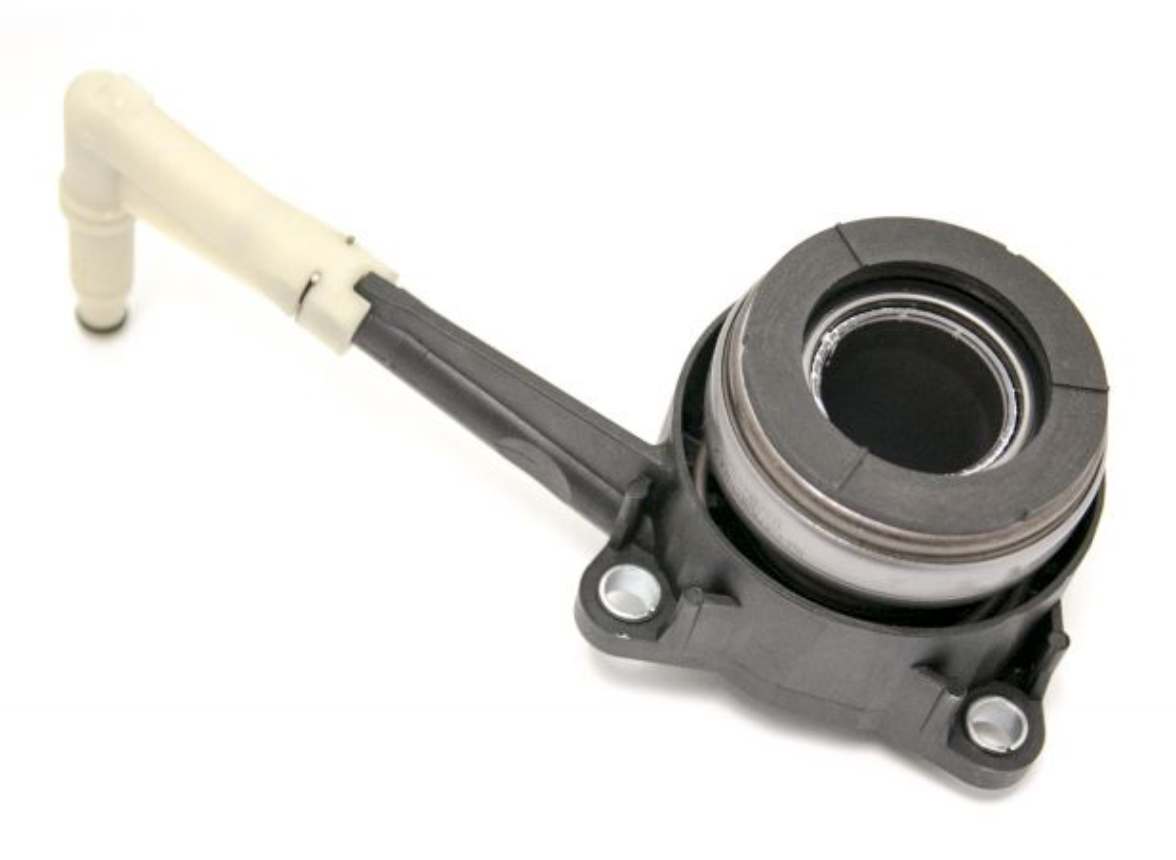

joka Skrevet 21. august 2018 Skrevet 21. august 2018 du må ut med gearkassen for å bytte slavesylinder... eller siden du har 4x4 kan det være enklere å ta ut motoren... slavesylinderen er montert rundt "input shaft" på girkassen..
mobile999 Skrevet 21. august 2018 Skrevet 21. august 2018 Det bildet er av et utløserlager. Slavesylinderen ser sannsynligvis slik ut: 1
joka Skrevet 21. august 2018 Skrevet 21. august 2018 Det bildet er av et utløserlager. Slavesylinderen ser sannsynligvis slik ut: utløserlageret og slavesylinderen er "sammenbygd" i samme enhet... girkassen må ut for å bytte...
mobile999 Skrevet 21. august 2018 Skrevet 21. august 2018 Og hva kaller du den delen jeg har lagt ut bilde av og sitter den på bilen til ts?
KVTL Skrevet 21. august 2018 Skrevet 21. august 2018 Trenger bare å skifte den delen mobile999 linkertil. Har ikke behov ut med kasse og annet dill, bare dallet.
joka Skrevet 21. august 2018 Skrevet 21. august 2018 Og hva kaller du den delen jeg har lagt ut bilde av og sitter den på bilen til ts? bildet ditt viser en slavesylinder, men bilen til ts har ikke en slik...
joka Skrevet 21. august 2018 Skrevet 21. august 2018 (endret) Trenger bare å skifte den delen mobile999 linkertil. Har ikke behov ut med kasse og annet dill, bare dallet. den delen passer ikke på bilen til ts... han har den typen jeg viser... og kassa må ut release bearing with hydraulic operation https://skoda.7zap.com/en/cz/octavia/oct/2006-252/1/141-141045/ Endret 21. august 2018 av joka
KVTL Skrevet 21. august 2018 Skrevet 21. august 2018 Hvis du har rett så synes jeg ikke tilbudet til trådstarter var så galt. Med tanke på timene så virker det som om du må ned med kassa.

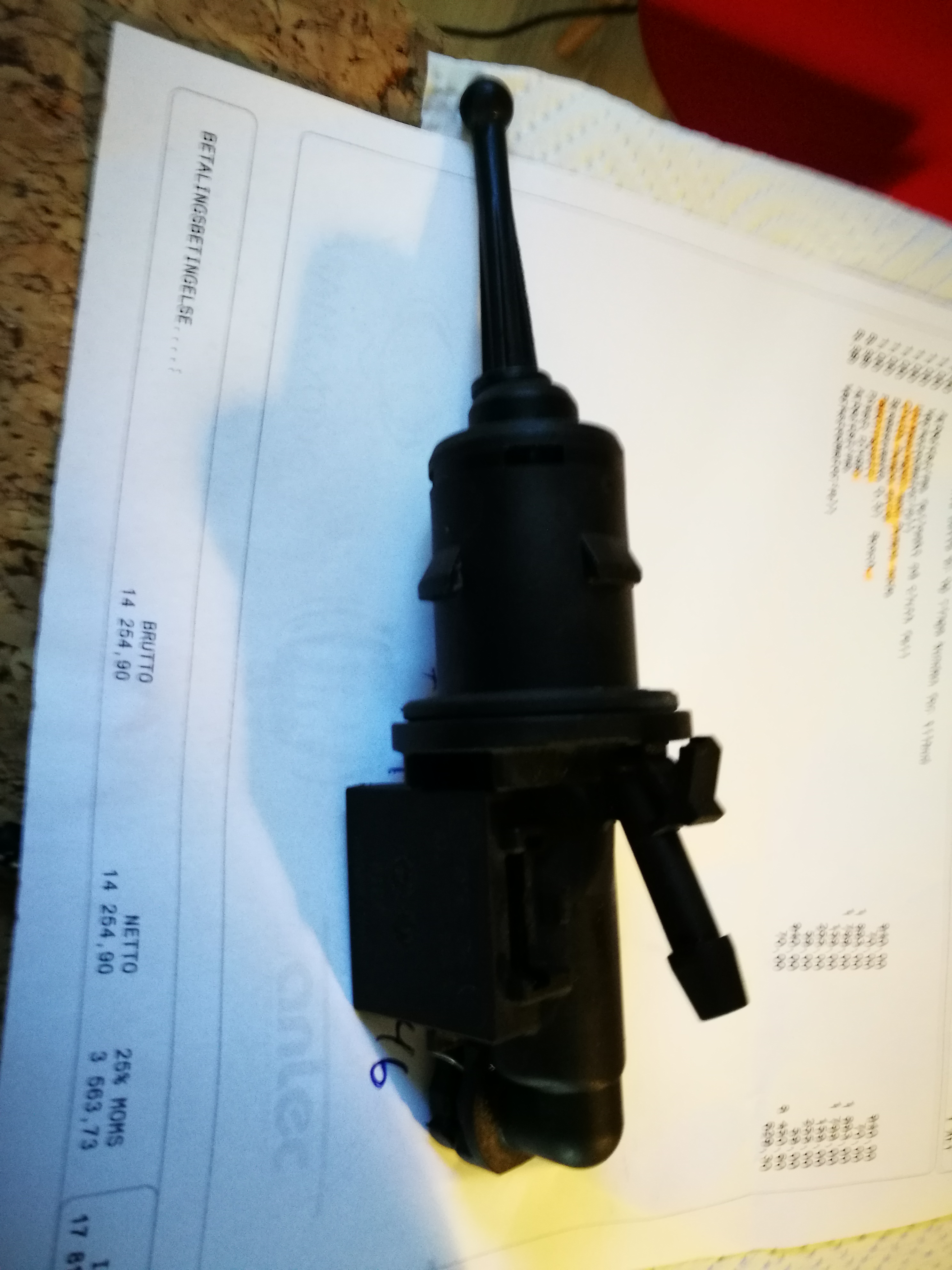

davydanko Skrevet 24. august 2018 Forfatter Skrevet 24. august 2018 Ouch, kan bli dyrt dette ja... Takk for input alle:) Jeg har tatt ut clutchpumpa/giversylinderen nå, det ser ut som om det er den som er lekk, og da håper jeg resten er ok..... Prøver da å bytte, så får vi se hvordan det går, skulle gjerne ha sluppet å ta av girkassa!
davydanko Skrevet 24. august 2018 Forfatter Skrevet 24. august 2018 Ouch, kan bli dyrt dette ja... Takk for input alle:) Jeg har tatt ut clutchpumpa/giversylinderen nå, det ser ut som om det er den som er lekk, og da håper jeg resten er ok..... Prøver da å bytte, så får vi se, skulle gjerne sluppet å ta av girkassa!
