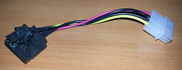

sedsberg Skrevet 20. august 2018 Skrevet 20. august 2018 (endret) For guds skylt IKKE bruk den der! SATA-kontakter er ikke beregnet for så stort strømtrekk! Finn i det minste en som bruker molex og kjør én kontakt fra to separate kabler. Endret 20. august 2018 av sedsberg
TMB Skrevet 20. august 2018 Skrevet 20. august 2018 For guds skylt IKKE bruk den der! SATA-kontakter er ikke beregnet for så stort strømtrekk! Finn i det minste en som bruker molex og kjør én kontakt fra to separate kabler. Du vet det er en grunn til at det er to parallellkoblede kontakter på det adapteret der...
sedsberg Skrevet 20. august 2018 Skrevet 20. august 2018 (endret) Du vet det er en grunn til at det er to parallellkoblede kontakter på det adapteret der... Det er fremdeles ikke nok. Uansett krever det skjermkortet en 500W PSU. Endret 20. august 2018 av sedsberg
Sorebo Skrevet 20. august 2018 Forfatter Skrevet 20. august 2018 GPU får ikke nok strøm nei. Du kan bruke et adapter som f. eks. dette https://www.dustinhome.no/product/5010778143/sata-power-to-6-pin-pci-express-video-card-power-cable-adapter?ssel=false&LGWCODE=5010778143;91289;5443&gclid=CjwKCAjwzenbBRB3EiwAItS-u8x90KioFdRvKSEwxTyBUjZHUVjf_pn25VdEyOTZJGC_78lyu12EQBoChvEQAvD_BwE Takk, så det vil fungere å bruke en av denne adapteren + den 6+2 pin som jeg har i dag?
sedsberg Skrevet 20. august 2018 Skrevet 20. august 2018 (endret) Skjermkortet har maks effekt på ca. 300 watt. Det betyr at hver SATA-kontakt vil få ca. 6,25A. Siden de kun er laget for å garantert takle 4,5A så kan du risikere at kontakten smelter. Endret 20. august 2018 av sedsberg
Sorebo Skrevet 20. august 2018 Forfatter Skrevet 20. august 2018 Skjermkortet har maks effekt på ca. 300 watt. Det betyr at hver SATA-kontakt vil få ca. 6,25A. Siden de kun er laget for å garantert takle 4,5A så kan du risikere at kontakten smelter. Ok, da ble det et skikkelig feilkjøp. Hvilken PSU vil fungere for meg, som ikke koster så altfor mye?
sedsberg Skrevet 20. august 2018 Skrevet 20. august 2018 På siden til skjermkortet står det 500W, så alt over det burde fungere. Jeg ville valgt minimum 750W for å ha litt å gå på.
