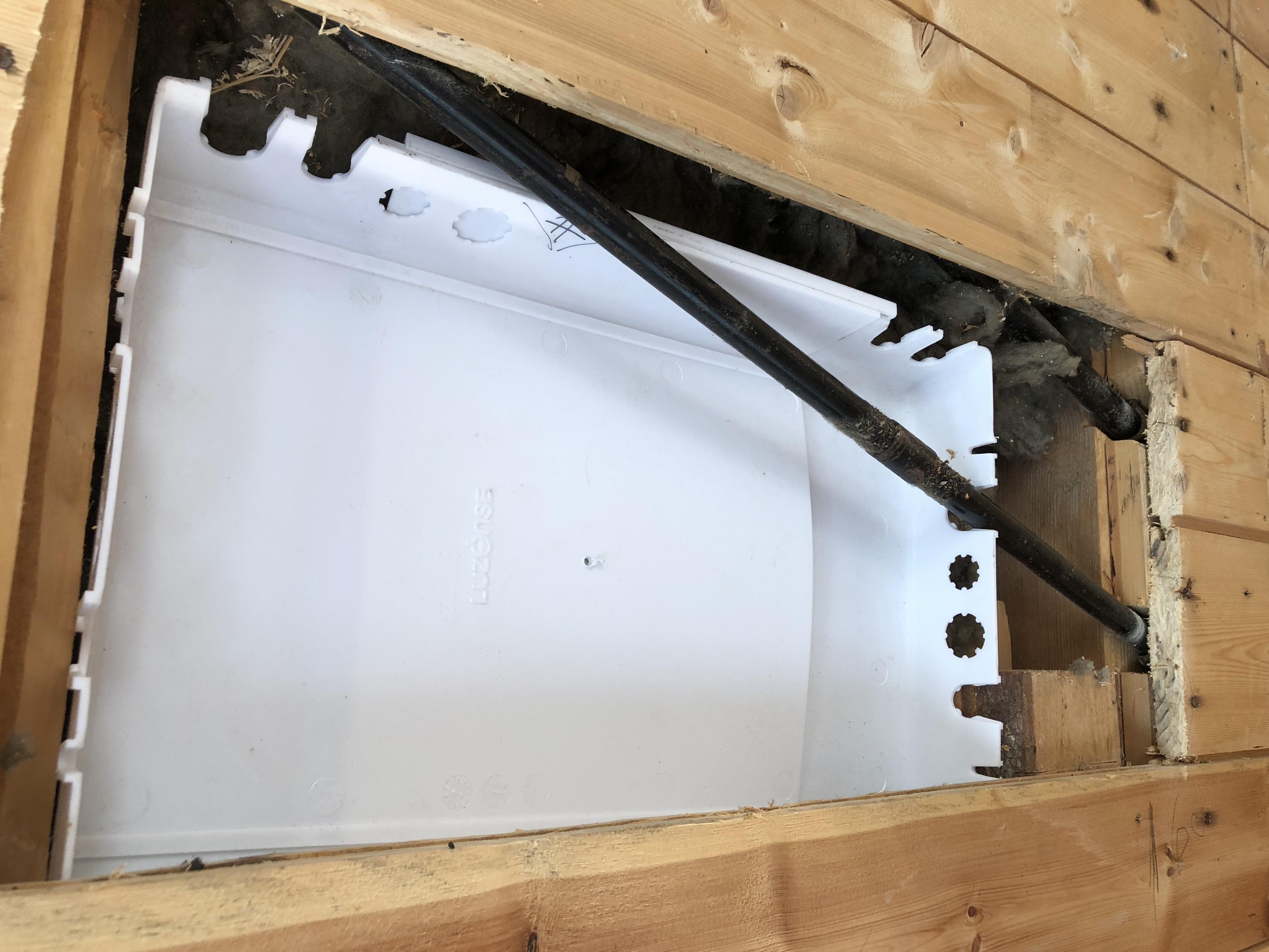

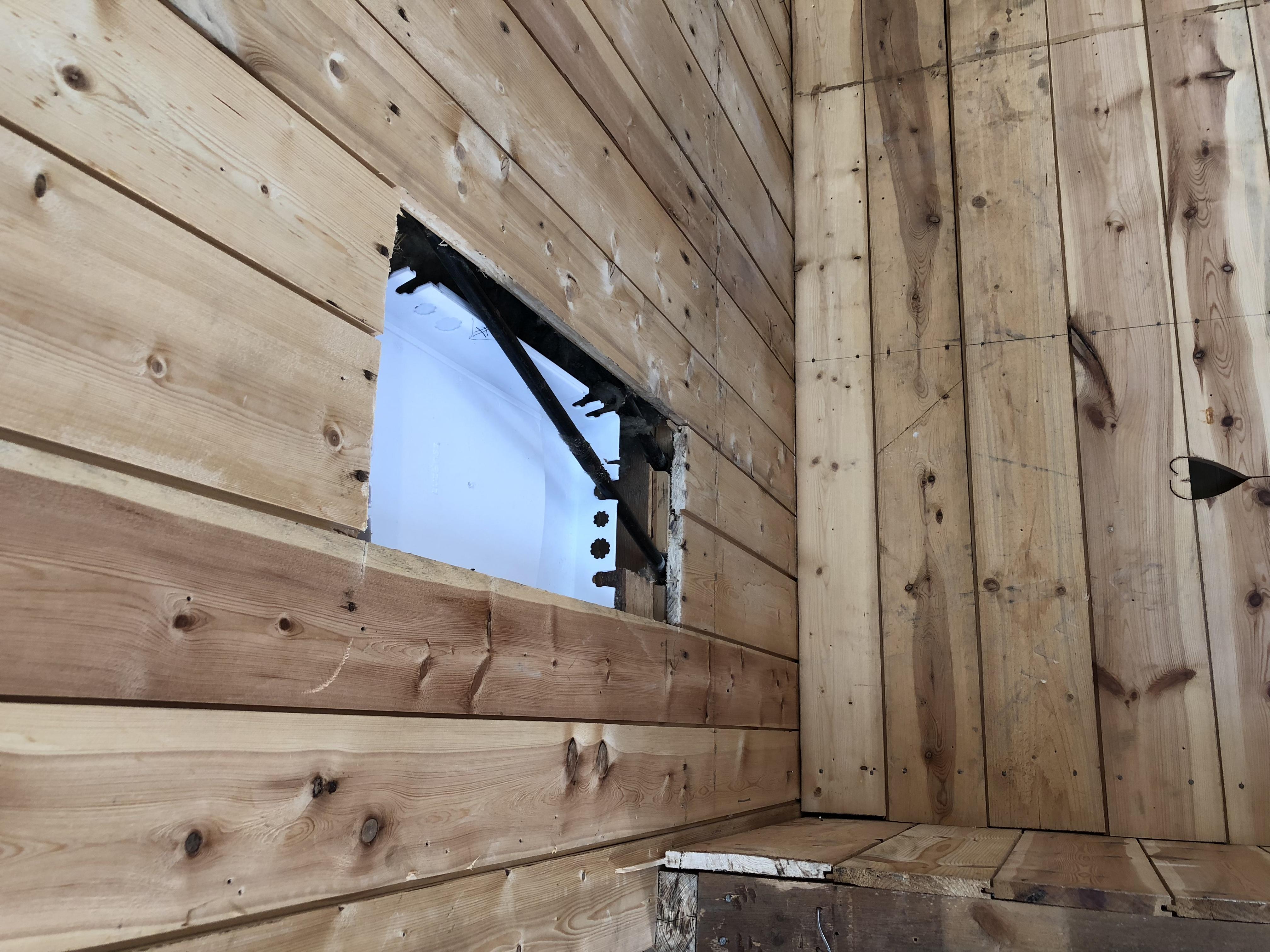

Hei. Møtte på OD10mm stålrør med kabler i på kjøkkentak, akkurat hvor jeg vil ha downlights.
Går det å sette kassen over, evnt kutte i kasse for røret? Eller må jeg rive absolutt hele kjøkkenet og legge om rør?
Her er bilde til

Den enkle løsningen er å få elektrikeren til å sette inn downlights som ikke krever kasse over, såfremt det ikke ligger dampsperre som må opprettholdes, ser ikke slik ut på bildet.
Kutte kassen må gå helt fint. Bare ikke treff metallrøret med hullsagboren senere.
Hensikten med kassen er jo bare å holde umna brennbart fra lampe og driver.
Selv om det finnes "rett i isolasjonen spotter", så er ikke bra med spotter i isolasjon. Både driver og lampe avgir litt varme og varmen bygger seg opp i isolasjonen. Forkorter elektronikklevetid med varme. Dersom noe feiler blir det veldig varmt.
