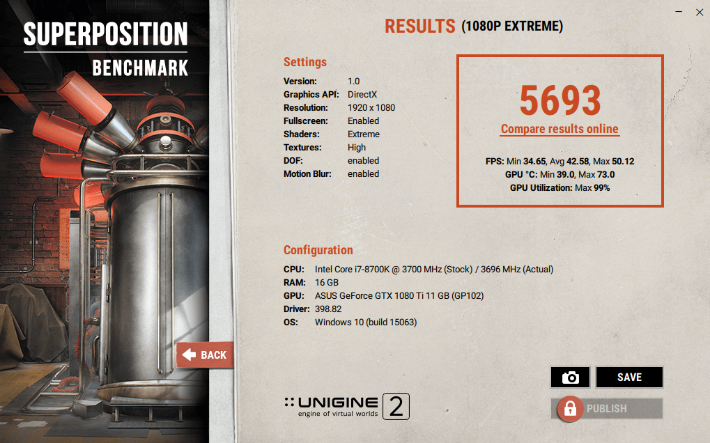

Spørsmål 2: Ser Unigine-testen normal ut?
Unigine Superposition

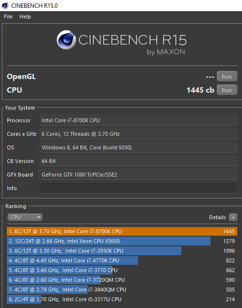

CPU
Cinebench

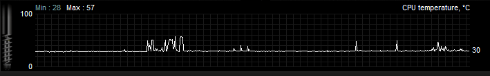

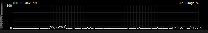

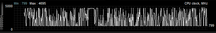

Spørsmål 3: Følgende bilder er av CPU-verdier målt over omtrent ti minutter. Dette er hovedgrunnen til at jeg valgte å legge inn et spørsmål her. Jeg hadde nettopp skrudd på PC-en og gjorde ingenting på den. Dette skjer stadig vekk. Er det normalt at klokkehastigheten skyter til værs slik som dette, selv når jeg lar den stå i fred?

Spørsmål 5: CPU-en når omtrent 70-75 grader under gaming. Har kun prøvd Doom 2016 hittil. Begynner ikke det å bli litt varmt?

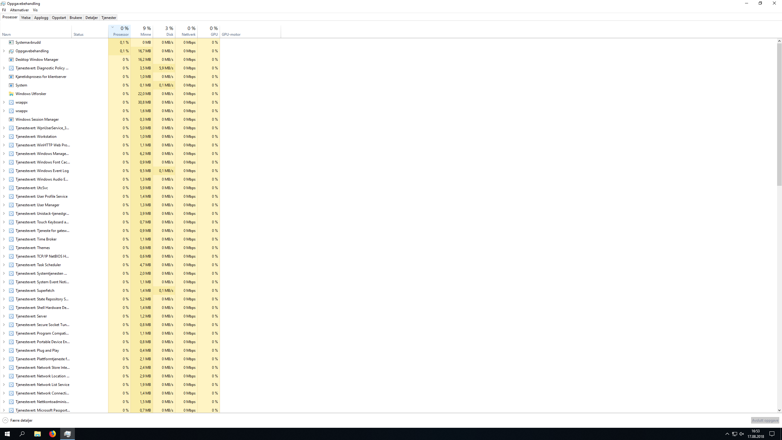

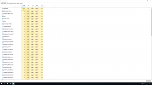

Spørsmål 3: Du kan ta en titt på oppgavebehandler, prosesser-fanen, for å finne ut hva som drar. Første ide er evt antivirus og windows update.
Jeg sorterte etter prosessorbruk. Ser ikke ut til at det er noe som krever veldig mye. Hva med din prosessor? Er den klokket lavt hele tiden hvis du ikke holder på med noe?
https://benchmark.unigine.com/leaderboards/superposition/1.0/1080p-extreme/single-gpu/page-1
Sjekk den listen ser ikke så ille ut på stock hastighet.

Helt normalt at frekvensen går opp og ned på CPU å da vil også temperatur gå opp og ned. Så lenge det ikke blir varmere en ca 80 grader, så er du godt innenfor hva som er normalt.

Mulig jeg ikke forstod riktig, men frekvensen går opp og ned konstant selv om jeg ikke bruker PC-en. Tempen blir da ikke særlig høy.
https://www.tomshardware.com/reviews/intel-coffee-lake-i7-8700k-cpu,5252-12.html
Her kan du lese litt mer utdypende av en stresstest av CPUn din, og se at med vannkjøler holder den ca 75grader, overklokket til 4,9Ghz, ligger den rett over 90 grader... Så at du ligger på 70-75 grader vil jeg anse som helt normalt under spilling med vanlig luft kjøling :)
Okei. Kan du si noe om at frekvensen beveger seg så mye opp og ned selv når jeg ikke bruker PC-en til noe?
Endret av SlimeteSalamander
Ja, det er vel standarfunksjonen til nye CPUr nå generelt vil jeg tro.. De klokker seg opp automatisk om det er behov for ekstra prosessorkraft og klokker seg ned igjen om det blir for høy varme.. Slik at de alltids klarer å ytemaksimalt...
Kan være bare en bakgrunnsprosess som en oppdatering, eller beveging av muspekeren.. Den er ikke for varm, og kan gjøre prosessen 10% raskere ved å klokke seg opp i noen sekunder...
Endret av Krozmar
Takk. Da er vel alt i orden. :)
