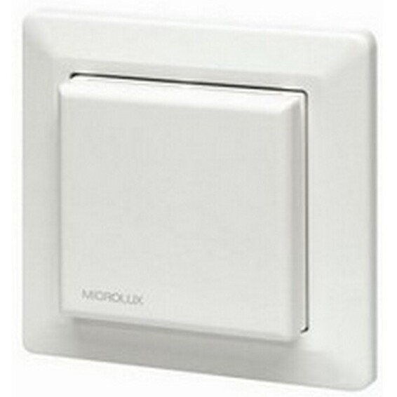

Denne slår av/på ved trykk og dimmer opp/ned hvis du holder den inne;
https://www.elektroimportoren.no/wireless-bryter-dimmer-wte-1-nexa-pro-433/4514759/Product.html
Hvis den ikke skal i ramme; https://www.elektroimportoren.no/wireless-bryter-dim-lwst-615-14506-nexa/4514710/Product.html
De har også doble brytere/dimmere og fjernkontroller som alle kan kobles opp mot en dimmerenhet.
