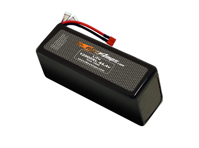

sedsberg Skrevet 13. august 2018 Skrevet 13. august 2018 Kommer an på hvor mye han vil gjøre selv og hvor mye penger han vil bruke Man får jo f.eks. ferdige 12S-pakker. Batteristyring må han jo også ha selvfølgelig. Kan ikke risikere å ødelegge batteripakker til flere tusen. 1
Krozmar Skrevet 13. august 2018 Skrevet 13. august 2018 Kommer an på hvor mye han vil gjøre selv og hvor mye penger han vil bruke Man får jo f.eks. ferdige 12S-pakker. 12000XL_12S_Black.png Batteristyring må han jo også ha selvfølgelig. Kan ikke risikere å ødelegge batteripakker til flere tusen. Kan vel være en grei løsning det også
