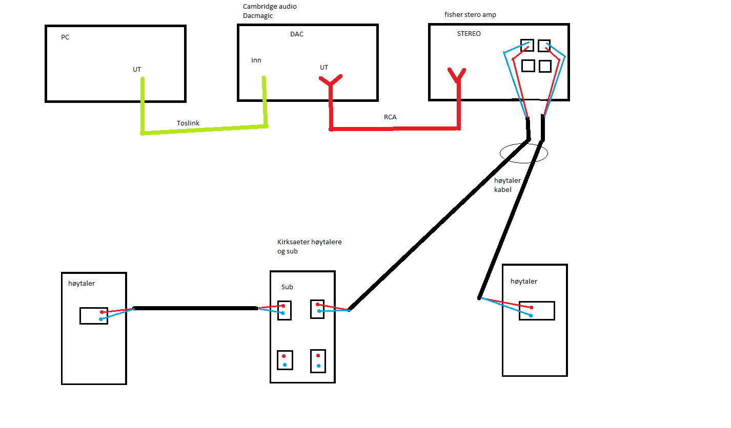

Hei, jeg arvet nylig et gammelt stereo og høytalere + sub. Jeg har klart og koble det opp og får lyd,men er veldig usikker på om det er gjort på best måte.
Jeg er helt nybegynner på feltet og er mest usikker på hvordan Sub skal kobles da det ikke er noen dedikert utgang fra stereoet. Jeg har koblet det slik det sto da jeg fikk det, men som sagt er jeg veldig usikker på dette.post-183344-0-58731300-1533501389_thumb.png
Det ser ut som en aktiv sub (dvs innebygget forsterker). Den skal kobles til begge kanalene, du har bare koblet den ene kanalen. Dvs du skal bruke de terminalene på sub'en som du har tegnet ikke er i bruk.

takk for svar Hårek. Skall jeg da ha 2 ledninger til sub og så en ledning fra sub til hver av høytalerne? Sub har ingen markering om hva som er inn eller ut terminal, spiller det noen rolle?
Hadde jo vært en fordel med bilde av koblingene på sub.
Ja, det er vel slik det gjøres. Prinsippet er at sub og høyttalere får det samme signalet, så på sub er det bare koblet tvers gjennom. Ingen forskjell på inn og ut.

tror jeg er fornøyd nå, er usikker på om det er en aktiv sub da den ikke har noen strømkabel(den har ingenting utenom disse 4 terminalene). oppdaget att det ikke var no bass fra den venstre lyden, ved å gjøre en høyre - venstre youtube test, har nå koblet begge høytalerne via sub og hører en klar forbedring, :)
