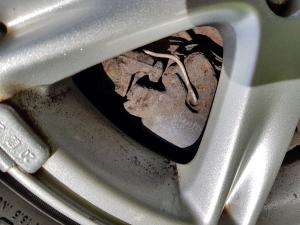

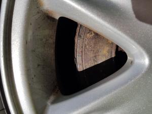

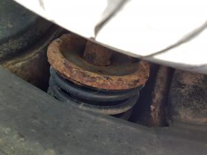

Baldoor Skrevet 3. august 2018 Skrevet 3. august 2018 Hei Sjekket i dag en Volvo S60 2.0T 2001 mod. Det første jeg gjorde var å scanne for feilkoder. Da fikk jeg opp 3 koder: P0030 HO2S Heater Control Circuit (Bank 1 Sensor 1) P0134 O2 Sensor Circuit No Activity Detected (Bank 1 Sensor 1) P0302 Cylinder 2 misfire Bilen har en ødelagt lambdasensor. De to øverste kodene er jeg ganske sikker på har med den å gjøre, men den nederste er jeg ikke sikker på. P0302 er tydeligvis en alvorlig feil, men kan det være lambdasensoren det og? Dessuten var det en del rust på bremsecaliper, støtdemper og bremseskiver (se bilder). Dette må vel byttes og? Takker for svar!
Mekker`n Skrevet 3. august 2018 Skrevet 3. august 2018 P0302 betyr feiltenning på sylinder 2. Tennplugg, kabel, coil, dyse, kompresjon, vann i drivstoff o.l er det som trigger en sånn kode. Du kjører rundt med fusk på sylinder 2. Rust på støtdemper skål, calliper og klave er sånn det skal se ut. Ingen mangler her og alt er som normalt. Den bremseskiva kan vel diskuteres. En del overfalte rust fordi bilen har stått stille. Kjør en tur å brems den ren. Ser det er en del svartpolert rust, striper, slitekant på den i ytterkant, men er det 25% rust eller under min.mål? Tvilen kommer kunden til gode og jeg godkjenner den. Du skal bytte lambdasonden som sitter før katalysator.
Mekker`n Skrevet 3. august 2018 Skrevet 3. august 2018 (endret) Eller nei, ved å zoome inn på skiva ser den ikke helt bra ut. Kjør en tur for bedre vurdering. Edit: br.skiver er et helvette å vurdere. Jeg har ombestemt meg å gir mangel. Bytt br.skiver. Sorry skriver i fylla Endret 3. august 2018 av Mekker`n
