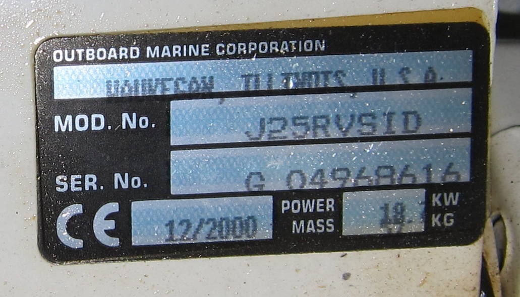

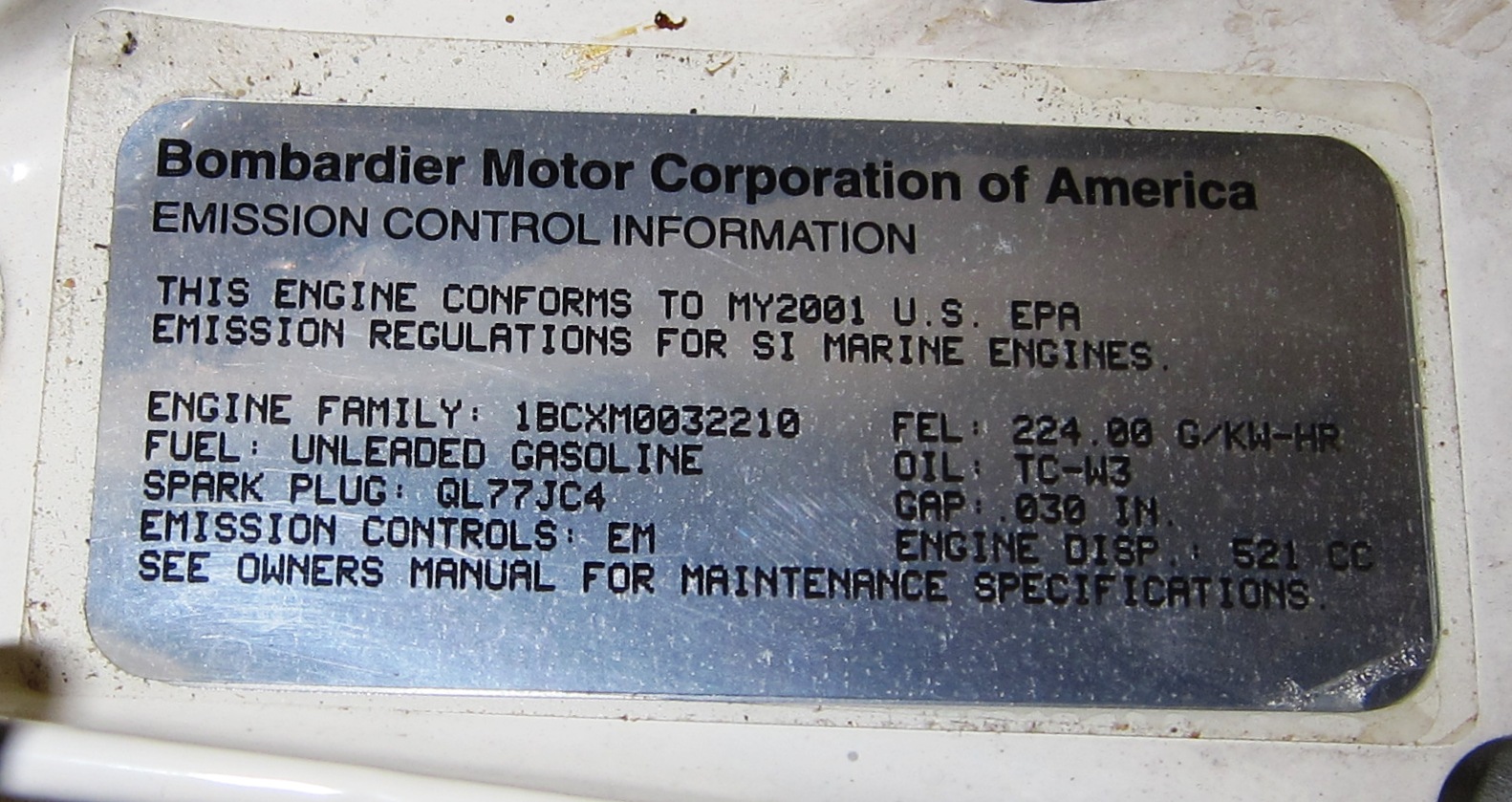

Heia,
Vi har en Johnson 25hk 2-t twin fra 2000 som er blitt ekstremt tregstartet. Funker OK når den endelig starter. Du kan dra og dra i opptil en halvtime i forhold til før på første draget. Gasser er renset 100%  Den er veldig lite brukt og gjerne med mangen års mellomrom, toppen 200 timer totalt. Mistenker gamle råtne coiler? Dårlig tenningsmagnet på svinghjul? Det er CDI på den? Plugger er nye. Hvor begynner jeg eller er det mistanke om råtten CDI enhet?
Takker på forhånd for inspill.
Biltematanksymptomet har ikke noe med treg start.
Her må det litt verktøy og know how for å stille diagnose.
1 bytt plugger en gang til. Nye plugger kan være defekte. Kjøp annet merke og forsikre deg at d r rett type.
2. Fungerer ikke det, sjekk om plugg er fuktig. Er den d, får den bensin.
3. Sjekk tenning med tenningslampe.
4. Sjekk at d er motstand når du drar i startsnor. Lite motstand = dårlig komp. Evt sjekk med kompresjonstester i tennplugghull.
5. Dra i startsnor med plugg ute. Sjekk tilstand på gnist. ( Ikke få støt, ikke sett fyr på noe bensin med gnist)
