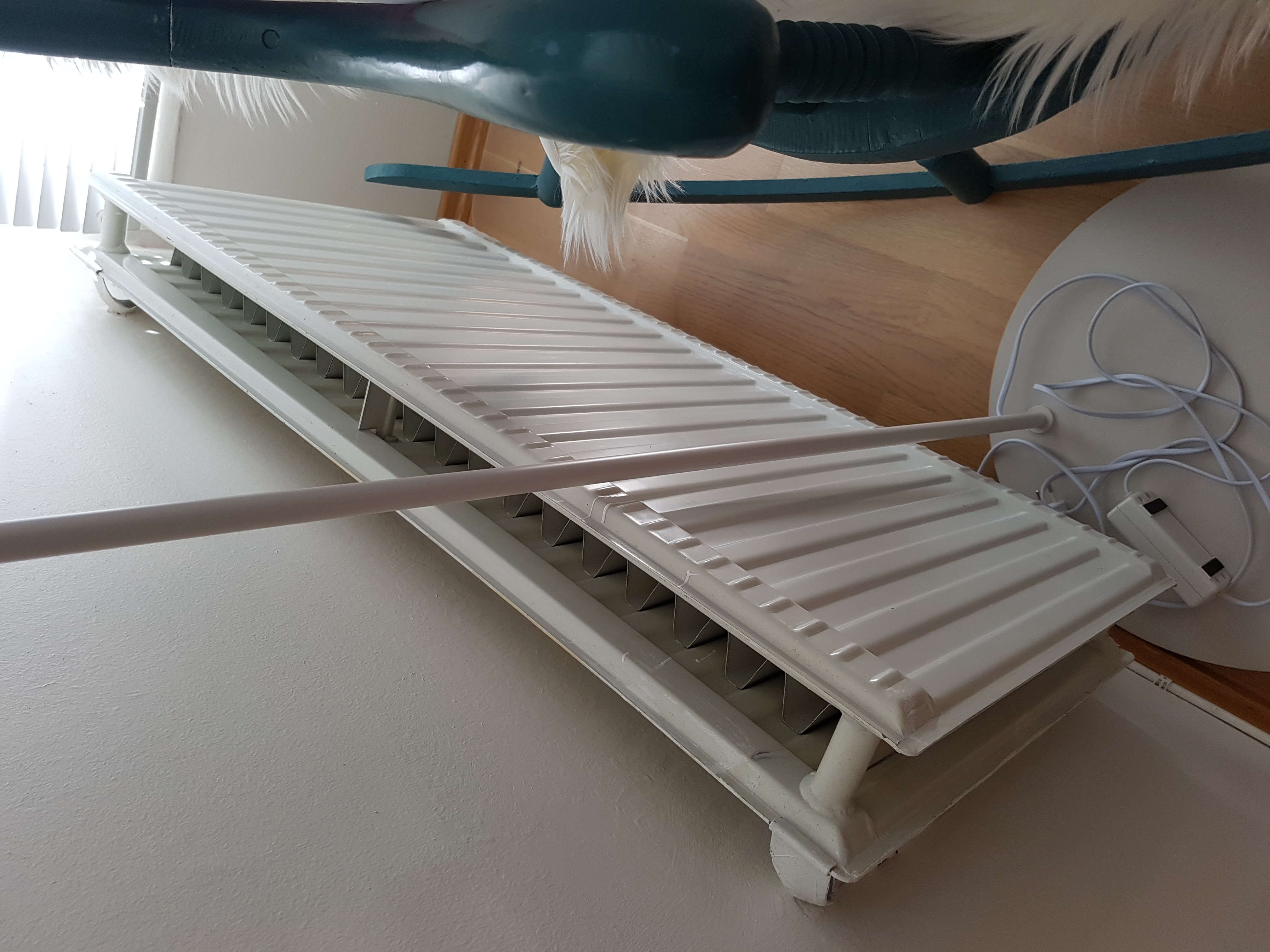

Illus Skrevet 5. juli 2018 Skrevet 5. juli 2018 Hei, Har noen vannbårne radiatorer av typen som vist på bildet. Disse er vel 40 år pluss minus. Er det mye å hente på å bytte ut disse med nye radiatorer mht. energieffektivitet ? Grunnen til at jeg spør er at det skal installeres varmemengdemåling og jeg vurderer å fornye radiatorene dersom det lønner seg å gjøre.

Illus Skrevet 5. juli 2018 Forfatter Skrevet 5. juli 2018 Anlegget skal ikke skiftes. Det skal installeres varmemengdemåling på hver radiator så det må jo bety at dersom en ny radiator er 50% mer effektiv enn en gammel så sparer jeg 50% på varmtvannsforbruket.

Frank Drebin Skrevet 6. juli 2018 Skrevet 6. juli 2018 Luske_Ludvig: Med et vannbårent anlegg er du prisgitt varmeoverføringsevnen til radiatoren. Liten flate for varmeavgivelse = lite avgitt varme. Så det er ikke det jeg vil kalle tap, det er heller manglende kapasitet/effekt. Du kan ikke automatisk levere 1000 W hvis radiatoren er dimensjonert for 600 W med vanntemperaturen du har tilgjengelig i anlegget. Illus: Varmemålingen vil gi en riktig visning av tilført energi til rommet basert på at man måler temperatur på vann inn og vann ut og vannmengden, så det er ikke noen måte å "lure" systemet her. Hvis du vil bytte denne ville jeg ha byttet til en viftekonvektor, de har en større varmeoverføringsevne enn en radiator. Det ligger i ordet at en radiator stråler varmen ut i rommet, mens en viftekonvektor bruker en vifte til å få konvektiv varmeoverføring og dermed effektivt en større varmeoverføringsflate.
