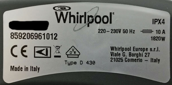

Mr D Skrevet 27. juni 2018 Skrevet 27. juni 2018 På baksiden av maskinen står det hvor mye strøm den bruker. Det er en grei regneøvelse å finne ut ca. hvor mye energi den bruker pr. vask da. Javel... Kan du vise hvordan du regner ut energiforbruket pr vask på denne maskinen:
Ingeniør Skrevet 27. juni 2018 Skrevet 27. juni 2018 Javel... Kan du vise hvordan du regner ut energiforbruket pr vask på denne maskinen: wpvask.jpg 1820W er 1.82 kw...per time vil det bli 1.82 kwh... gang dette med antall timer den er I bruk per år.
Mr D Skrevet 27. juni 2018 Skrevet 27. juni 2018 1820W er 1.82 kw...per time vil det bli 1.82 kwh... gang dette med antall timer den er I bruk per år.Feil svar. Det tallet er kun når varmeelementet er innkoblet, dvs oppvarming av vaskevannet.
Nedward Skrevet 27. juni 2018 Skrevet 27. juni 2018 (endret) Feil svar. Det tallet er kun når varmeelementet er innkoblet, dvs oppvarming av vaskevannet.Derfor skrev jeg cirka. Men det er mulig å gjøre noen antakelser for å få en kvalifisert gjetning. En automatisk vaskemaskin bruker 60-80L på en vask ut i fra det jeg kunne finne ut. Jeg antar her 40L blir varmet fra 5 til 40 degC. Resten er skylling. Er varmeelementet 1500W gir det en oppvarmingstid på 66min. Da er motor 300W og jeg antar den går 2/3 av tiden. På et to timers program gir det 2250 Wh. Så klart er det lagt fra 100%. Har du et eksakt tall, så hadde det vært morsomt å se. Endret 27. juni 2018 av Nedward

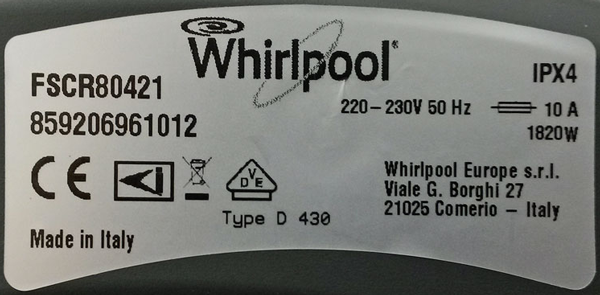

Mr D Skrevet 27. juni 2018 Skrevet 27. juni 2018 (endret) Har du et eksakt tall, så hadde det vært morsomt å se. Typeskiltet var fra en Whirlpool FSCR80421: Ifølge produsenten er forbruksdataene på referanseprogrammet “Eco Cotton 60°C” og 8 kg last: 0,78kWh / 51 l vann / ca 6 timer (4 timer med hurtigfunksjon). Endret 27. juni 2018 av Mr D
