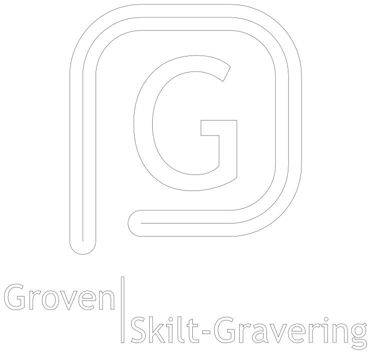

Hei, jeg driver med gravering og har lært meg å vektorisere bilder av logoer blant annet. Men da får jeg bare omrisset av logoen / skriften / symbolet..kan noen hjelpe meg med hvordan jeg kan få lagt til at min graveringsmaskin skal gravere ut inni teksten / symbolet / logoen også..hvilket program skal jeg bruke..har prøvd litt med inkscape, fint å bruke til å få omrisset, men har ikke funnet ut hvordan fylle.
Legger ved eksempel på logo som ønskes "fylt" etter vektorisering.
Jeg er veldig ny i dette så godt mulig jeg gjør noe veldig tungvint eller feil men tar imot all hjelp med stor takk.

Hva hvis du skraverer den?
Det er nok bare en quick&dirty fix men mulig det vil fungere sålenge du har liten nok avstand mellom hatchinga.
