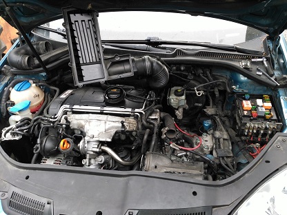

Demonterte og fjernet luftfilter og batterikasse før vedlagte bilde ble tatt, for å se om vi hadde glemt noen koplinger eller annet som ellers ikke var synlig.
Dette ble en hard nøtt for oss å knekke og vi trenger hjelp!
Har du noen gode tips og råd på hva som kan være løsning på dette problemet?

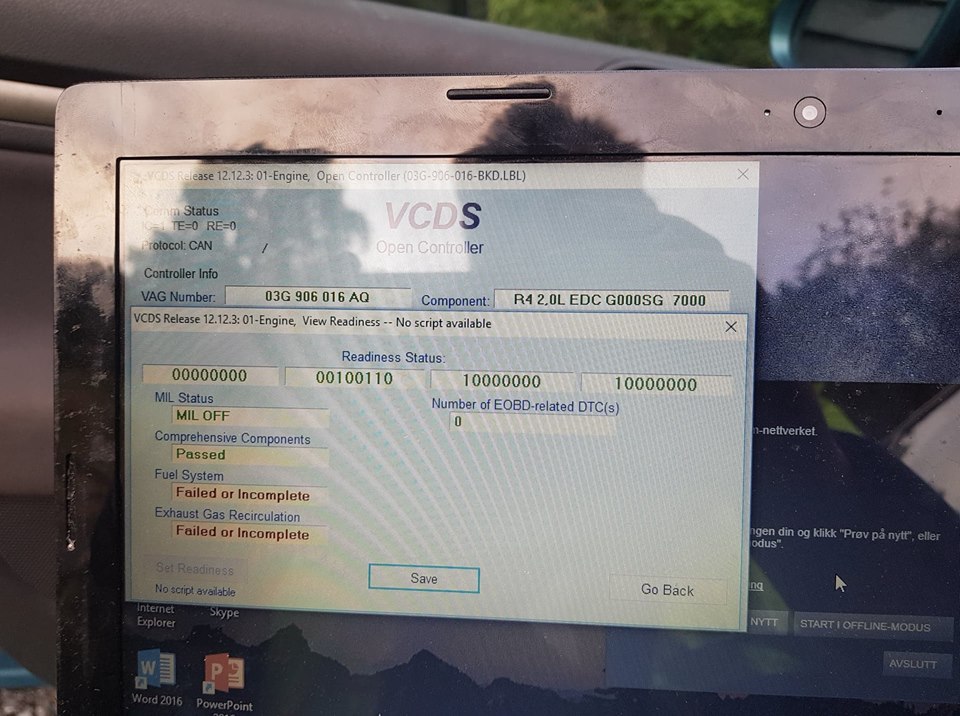

Søkte videre i dag etter feilkoder og fikk opp dette.
Noen som har anelse om hva det kan være?

Ser du bruker en falsk vcds 12.12 den nye skal være 18.2.1 anbefaler ikke bruke noe annet på biler.
Du har nok ikke tilgang til alt når du ikke bruker original kabel.
