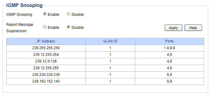

Jeg flyttet inn i en kjellerleilighet hvor jeg har en kabel med tv+internett fra Altibox.
Har jeg forstått andre forumtråder rett må jeg ha en switch med IGMP-snooping for å få internett fra kabelen?
Jeg kjøpte en slik: https://www.power.no/data-og-tilbehoer/nettverk-og-rutere/switch/swtich-tp-link-8-port-gigabit/p-541778/
Jeg kommer ikke inn på noen admin-side for å slå på IGMP-snooping. TPlinklogin.net, 192.168.0.1 og alle andre muligheter jeg har sett; ingen virker. Jeg har prøvd alle forslag fra hjelpesiden til tplink men kommer ikke lengre enn at den bruker lang tid før den så gir time-out når jeg går prøver å komme inn på admin-siden.
Noen forslag?
Jeg har satt min ip til 192.168.0.100 og default gateway til 192.168.0.1, slik tp-links hjelpeside foreslår.
