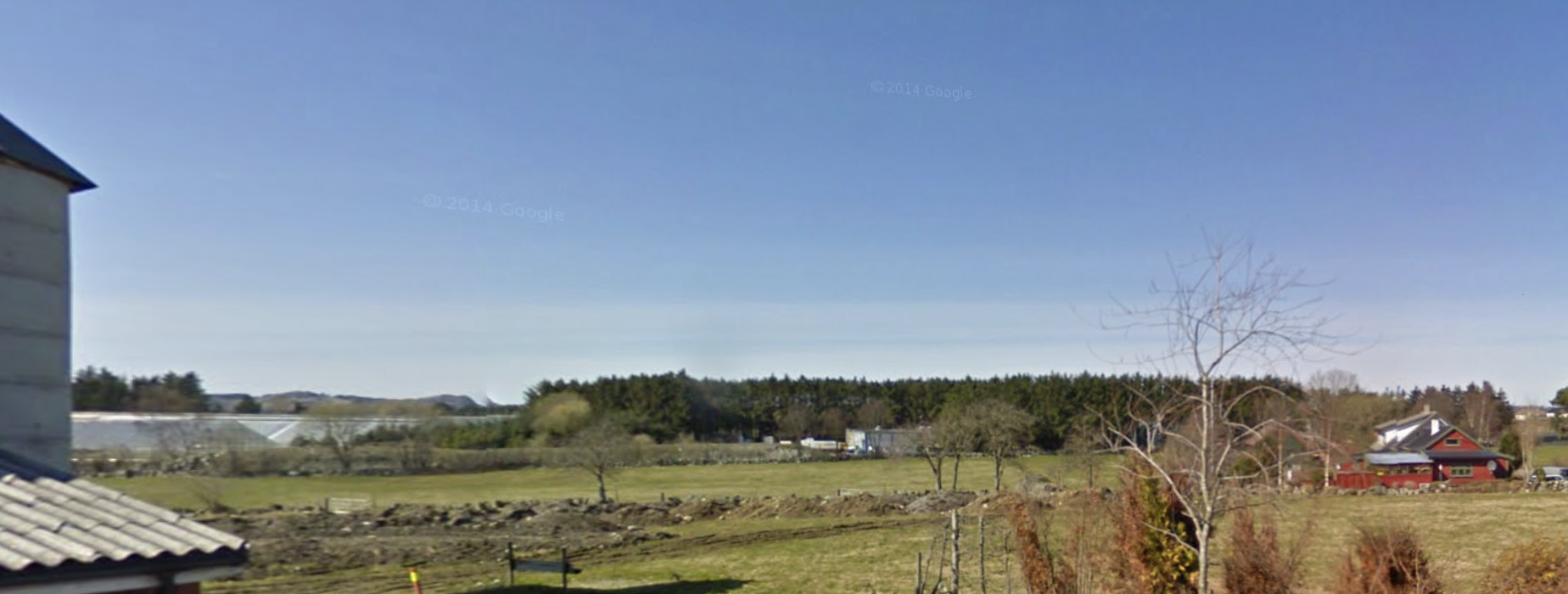

Agentspoon Skrevet 3. juni 2018 Forfatter Skrevet 3. juni 2018 (endret) Det er ikke noe fjell og daler. Flatt mark og noen glasshus til den som er lengst unna, og en 20 meter skog for den som er nærmest. Hvitt hus helt til høyre bak det røde. Ene senderen er bak trærne bakut, mens den andre er nærmest der glasshusene er. Endret 3. juni 2018 av Agentspoon
