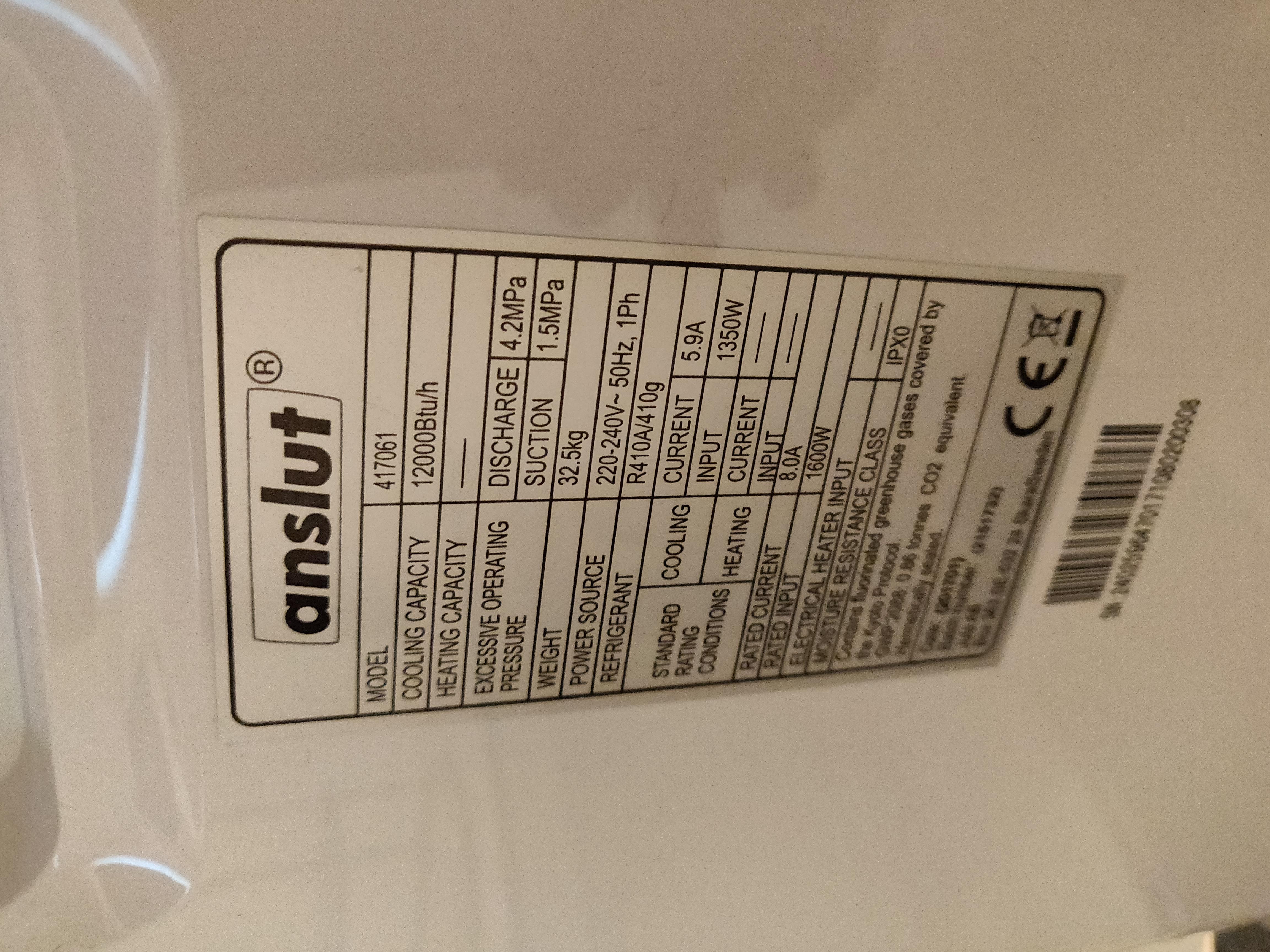

Christoffero89 Skrevet 2. juni 2018 Forfatter Skrevet 2. juni 2018 (endret) Info om modellen Endret 2. juni 2018 av Christoffero89

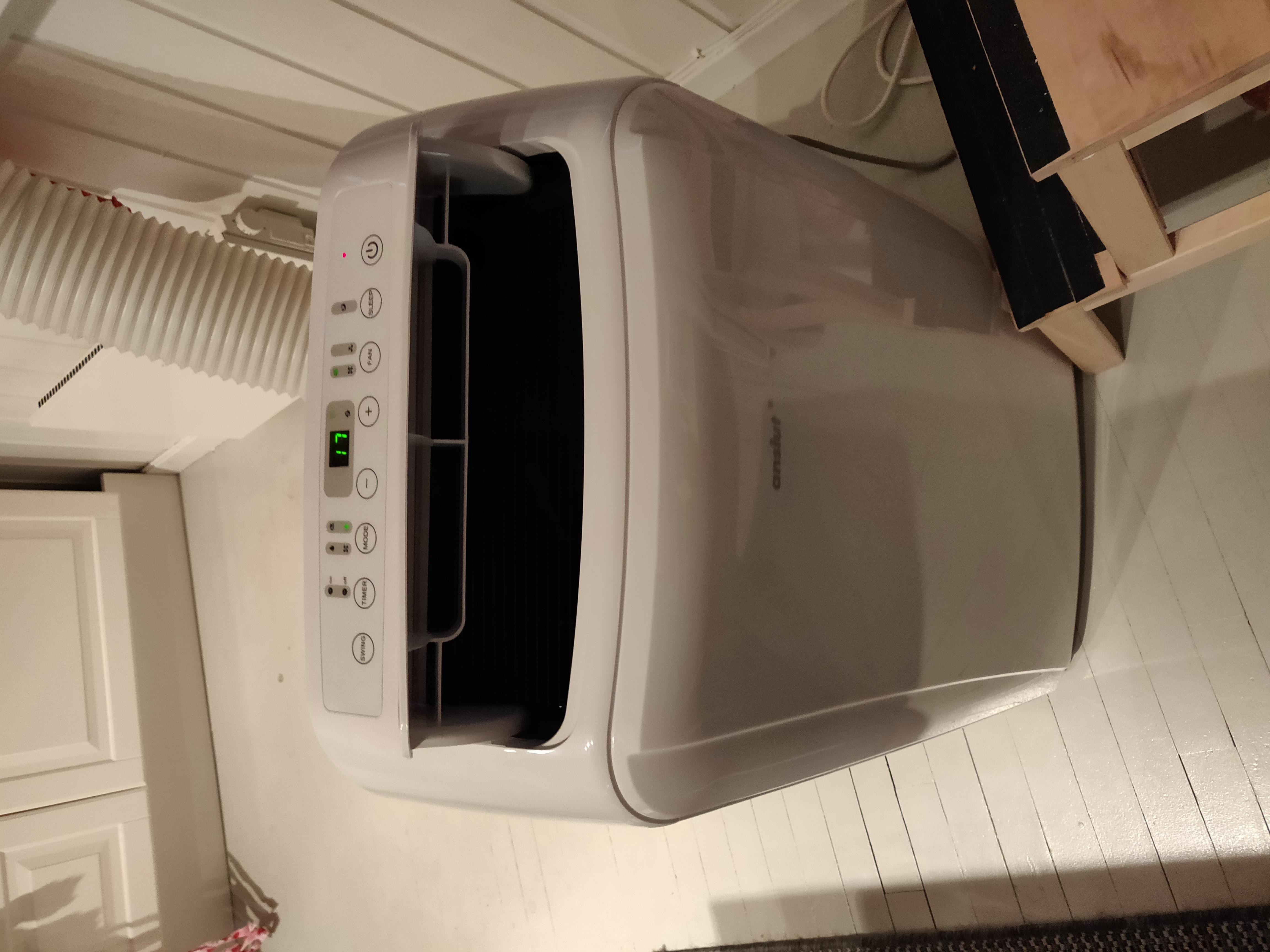

TheKims Skrevet 2. juni 2018 Skrevet 2. juni 2018 Blir ising ved kjøling også. Når du slår av AC så kan det komme endel kondens, så greit at den ikke står å drypper rett på gulvet. 1
sedsberg Skrevet 2. juni 2018 Skrevet 2. juni 2018 Den har oppsamler så det havner ikke på gulvet. Blir den full får du feilkode og må drenere manuelt. Har samme selv (bare større modell) og har ikke fått så mye som en vanndråpe på de to årene jeg har hatt den.
