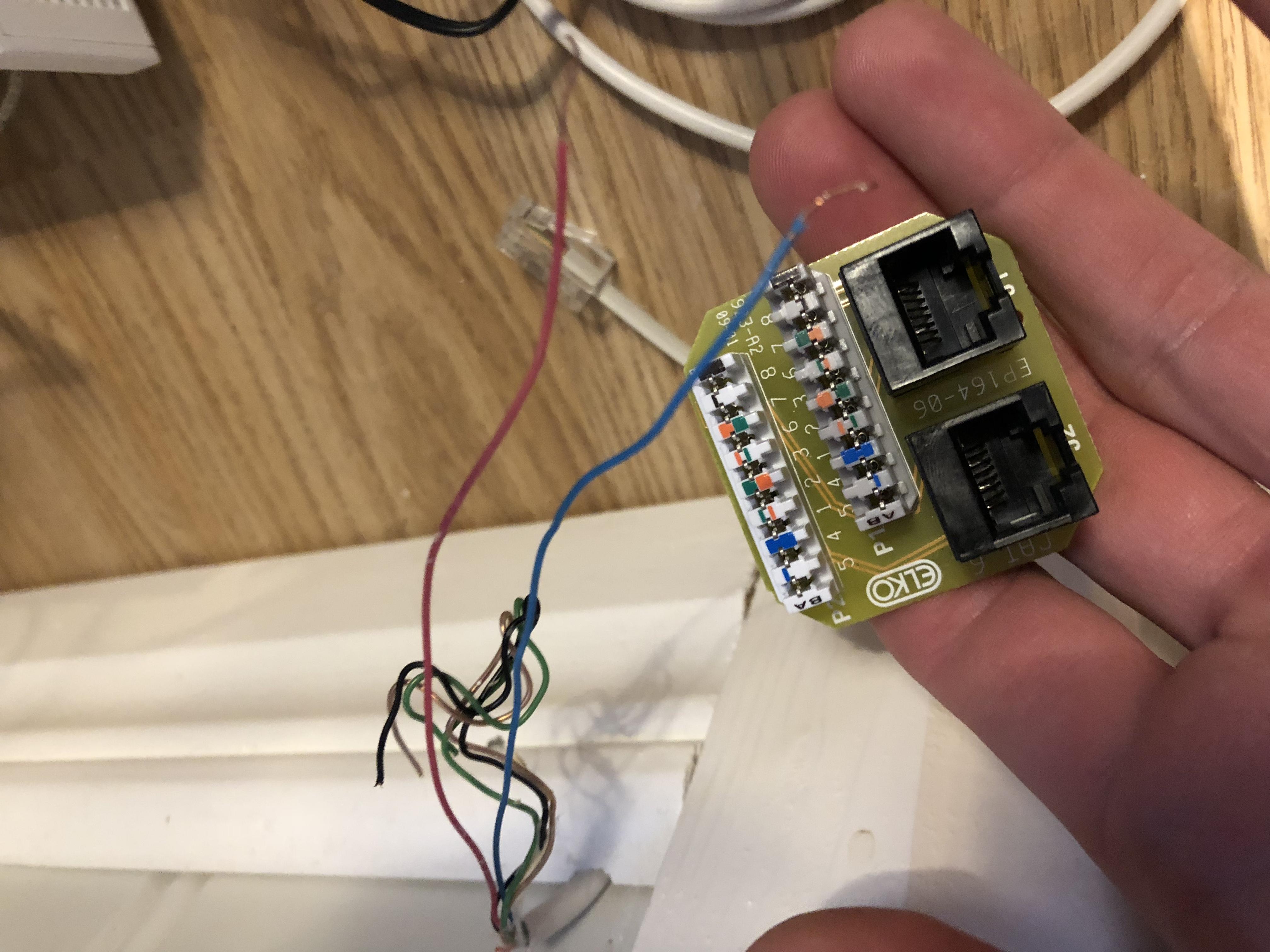

Hei! Takk for mange flotte svar.
Har nå blitt koblet på og endelig fått meg et modem.
Men har ikke snøring på hvordan jeg skal koble dette
her.. Noen som kan hjelpe meg snarest?!
Setter stor pris på all hjelp!
  • 2 uker senere...
Du har sikker funnet ut av det nå, men du bruker feil port. Den nederste plinten er til pluggen på venstre, den øverste til høyre. Korrekt at paret som er koblet til skal på 4 og 5(som du har gjort. Det kan være at det er koblet på par 2 (sort og grønn i ditt tilfelle)
Dette skal uansett montøren fikse.
Der tar du feil, den øverste er kontakten til venstre og den nederste er til den høyre.
Jeg har terminert noen 1000 slike kontakter i løpet av min tid som montør av data og telefonsystemer
