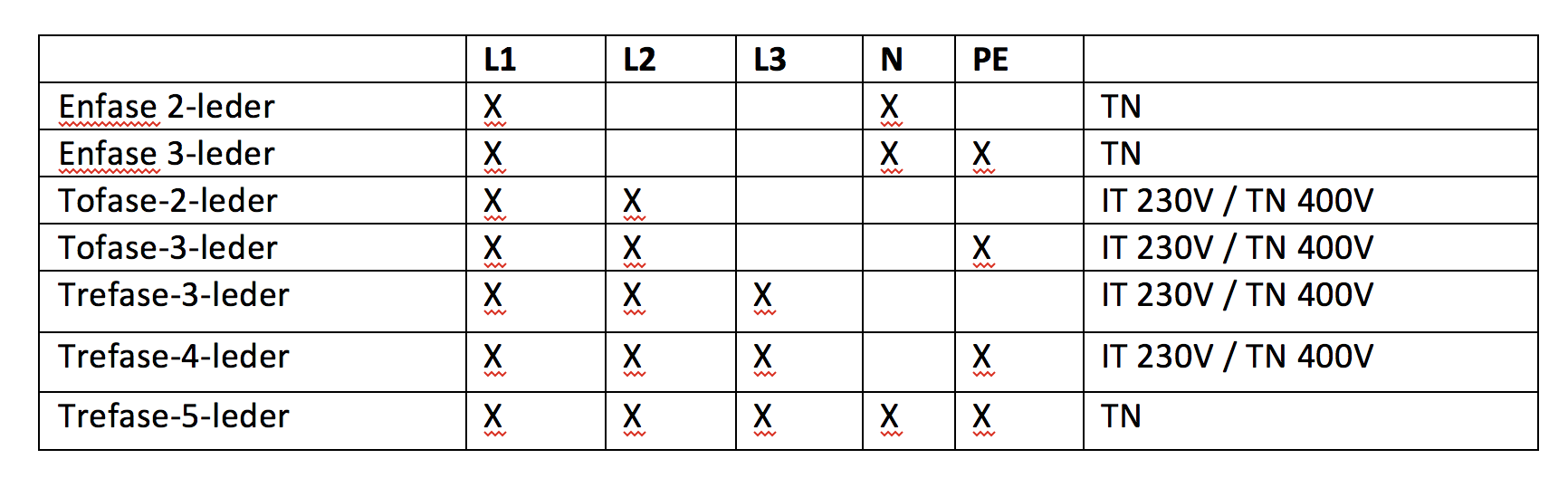

stian_90 Skrevet 20. mai 2018 Skrevet 20. mai 2018 (endret) Nok en gang er vi uenig. Vi har et trefase forsyningssystem, ja, avhengig av om det er TN eller IT, kobler man seg til en-fas eller to-fas. Vi er enige om at innenfor forsyningssystem har vi en-fas eller tre-fas. Det blir likevel feil å si at det ikke er noe som heter to-fase, for det er det, selv om det ikke er vanlig innenfor forsyningsanlegg. Om det er snakk om forskningsanlegg bør dette presiseres. Jeg gjengir tabellen fra boken med noen kommentarer En en-fase (avhengig av antall ledere) være en kobling mellom en faseleder, og nøytralleder. (Kun TN) To-fase vil være en kobling mellom to faseledere. (230V på IT eventuelt 400V på TN) Tre-fase vil være en kobling mellom tre faseledere, og eventuelt N leder. 230V på IT, eventuelt 400V på TN uten nulleder, eller 230V med nulleder. Endret 20. mai 2018 av stian_90
Hårek Skrevet 20. mai 2018 Skrevet 20. mai 2018 Tydelig at fokuset er på faseledere, ikke fase. Fase er en egenskap med vekselstrøm, og det gir bare mening hvis du har en referanse. Har du en enfas stikkontakt så kommer strømmen fra en av tre viklinger på en generator eller transformator. Du får bare en enkelt sinuskurve. Det er umulig å vite om det er IT eller TN, eller si noe om fase, uten å ha en referanse. Det er da et håpløst kunstig skille mellom enfas og tofas, når resultatet for forbruker er nøyaktig det samme. Dette er nok de fleste enige i. Det er bare å se på artikkelen om Vekselstrøm på Wikipedia. Der nevnes tofase kun som et historisk forstadium til trefase. På engelsk Wikipedia finner du artikler om Single-phase electric power og Three-phase electric power. Se også SNL, du finner ingenting om tofase der heller. Referansen til Olsen og Øvrebekk står da nokså alene. Og jeg tviler på at de ville skrevet om tofase i noe leksikon.
