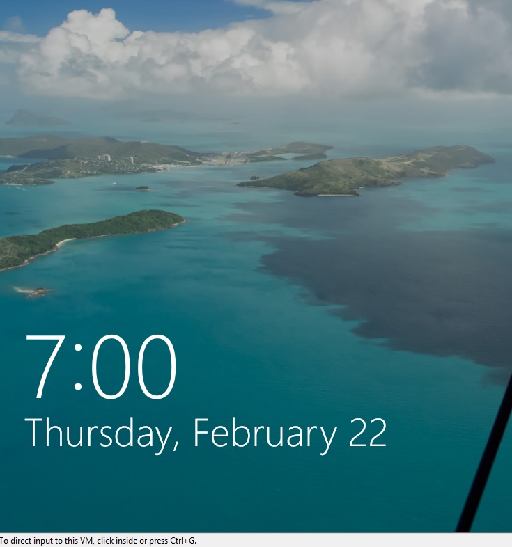

Eksempel via BIOS da - Februar 2018:

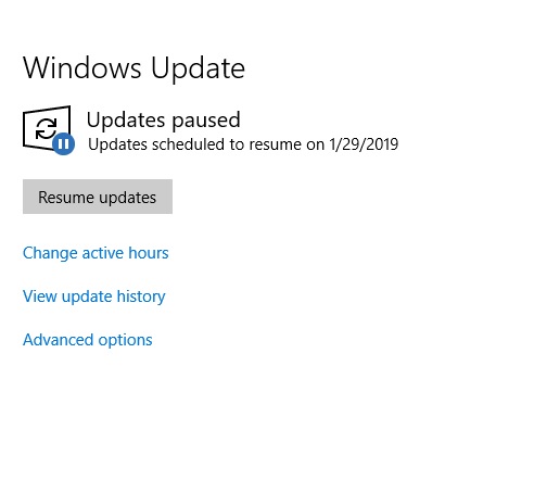

Nå har jeg Windows Update satt til å Resume updates tidlig år 2019 :green:
