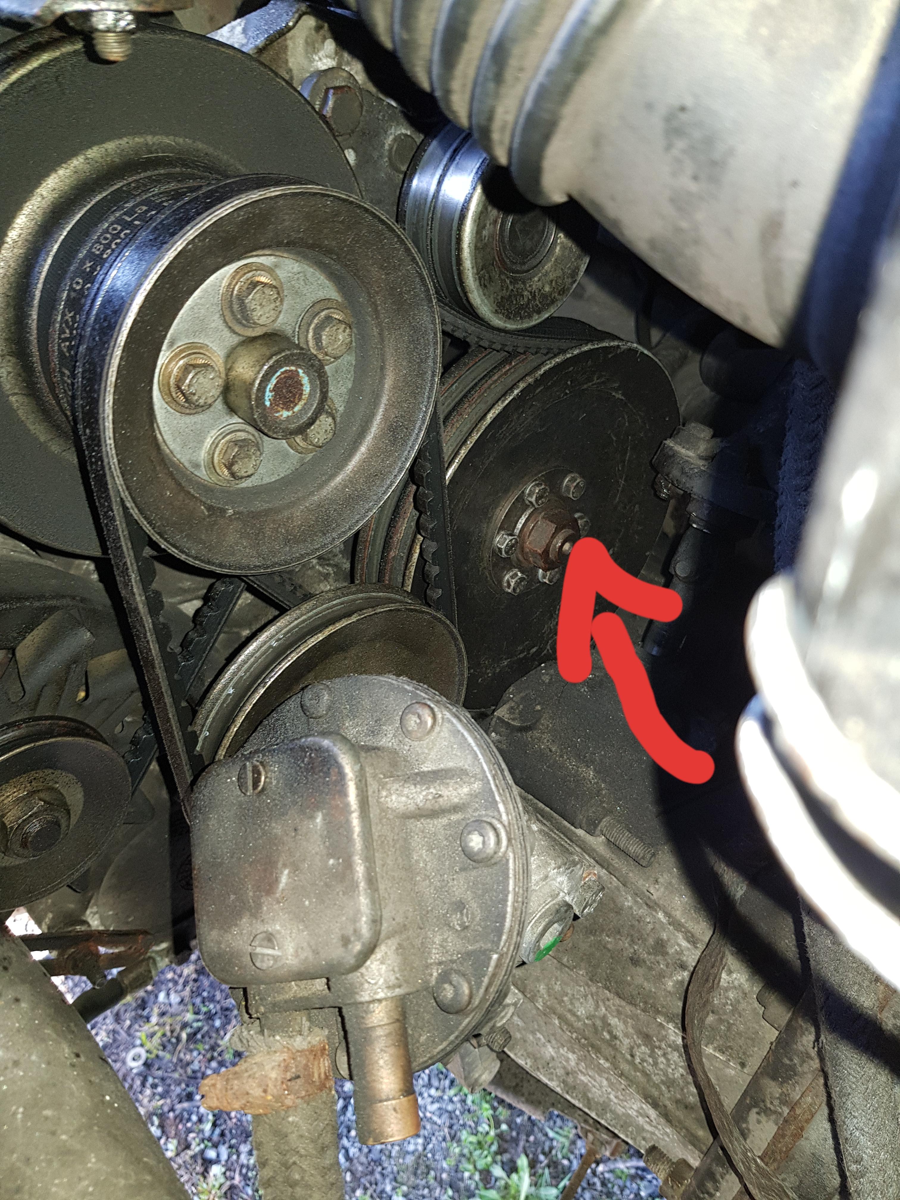

Har nylig gått til innkjøp av en Peugeot Hymer B564 2.5 TD 1989 mod. Bilen starter og går fint, men det kommer noe hyling fra en eller annen reim, hovedsakelig når den er kald. Har smørt med remspray og strammet dynamoreima, men hjelper ikke. Registerreima ble byttet før 20k km siden (under 2 år). Noen som vet hvilken reim det er som går rundt hjulet merket på bildet? Er det regreim? Den er ganske slapp (får presset den inn 3-4 cm). Den har en trinse ovenfor som det er mulig å stramme reima med. Er dette noe jeg kan stramme selv, eller må det gjøres av en med peiling?
Det er ikke registerreima. Den er oftest flat med brede tagger og ligger ganske godt beskytta, siden det som oftest er totalt krise hvis den ryker eller hopper over tenner.

Må bare se hva den driver. Følg reim og evt. slanger.
Kjenner ikke den bilen men synes det ser ut som hjulet med pila driver alt det andre via det andre hjulet rett over til venstre.

Så langt jeg kan se er det en vanlig kilerem. Er den slakk og du kan stramme mer på strammehjulet så villet jeg bare prøvd det. Hvis ikke må den byttes.

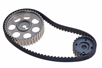

Slik ser en registerreim (og hjul) ut.
