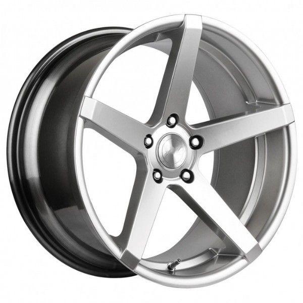

Yob tvaya mat' Skrevet 22. april 2018 Skrevet 22. april 2018 Hey. Lurer på å kjøpe zennen ZP6 til min Audi a5, de er 8,5 breie og 19’’. Innpress på audien er et28, og felga kommer i et30/32 og 38. Vil et30 gå fint på? Er litt noob her, har aldri kjøpt felger før? takk for svar
Gjest Slettet-fsaSP0zV Skrevet 22. april 2018 Skrevet 22. april 2018 Hva skal innpress på bilen være? Se i vognkortet eller på vegvesen.no. Du kan ha avvik på max 7 mm fra det som står i vognkortet, og dekk må selvsagt ikke komme i kontakt med noe på bilen. I tillegg må rullediameter ha max 5 % avvik fra originaldimensjon.
Dufen Skrevet 22. april 2018 Skrevet 22. april 2018 Du vil ikke merke forskjell på ET28 og ET30 på din bil. Går helt fint.
Yob tvaya mat' Skrevet 22. april 2018 Forfatter Skrevet 22. april 2018 Hva skal innpress på bilen være? Se i vognkortet eller på vegvesen.no. Du kan ha avvik på max 7 mm fra det som står i vognkortet, og dekk må selvsagt ikke komme i kontakt med noe på bilen. I tillegg må rullediameter ha max 5 % avvik fra originaldimensjon. 28mm står det i vognkort
Yob tvaya mat' Skrevet 22. april 2018 Forfatter Skrevet 22. april 2018 Du vil ikke merke forskjell på ET28 og ET30 på din bil. Går helt fint. Okay:) nice. Høres bra ut
Yob tvaya mat' Skrevet 22. april 2018 Forfatter Skrevet 22. april 2018 (endret) Men har lurer på litt til. Felga heter Zennen ZP6 8,5x19 ET30/32/38. Det vil vel si at jeg bør kjøpe et30 på 28mm innpress bilen min har. Men jeg skal også senke den litt. Ett kit som kan senke 90mm, men tuvgodkjenningen tillater 25-55mm. En kompis sier at hvis jeg kjøper for positivt innpress på felga kan dem ta borti demperne. Egentlig skulle jeg ønskt å ha 9,5 breie felger, men på dem felga er alltid innpress en del over (35-45), kan jeg ikke bare space ut hjulene? Hva tenker dere er lurt? Blir 8,5 bredt nok? Vil ha 19 tommere, pga senken, 20 blir det litt liten plass. Er igjen Audi A5 08 Endret 22. april 2018 av Yob tvaya mat'

Dufen Skrevet 22. april 2018 Skrevet 22. april 2018 Men har lurer på litt til. Felga heter Zennen ZP6 8,5x19 ET30/32/38. Det vil vel si at jeg bør kjøpe et30 på 28mm innpress bilen min har. Men jeg skal også senke den litt. Ett kit som kan senke 90mm, men tuvgodkjenningen tillater 25-55mm. En kompis sier at hvis jeg kjøper for positivt innpress på felga kan dem ta borti demperne. Egentlig skulle jeg ønskt å ha 9,5 breie felger, men på dem felga er alltid innpress en del over (35-45), kan jeg ikke bare space ut hjulene? Hva tenker dere er lurt? Blir 8,5 bredt nok? Vil ha 19 tommere, pga senken, 20 blir det litt liten plass. Er igjen Audi A5 08 ET28 og ET30 er bare 2mm forskjell altså.
