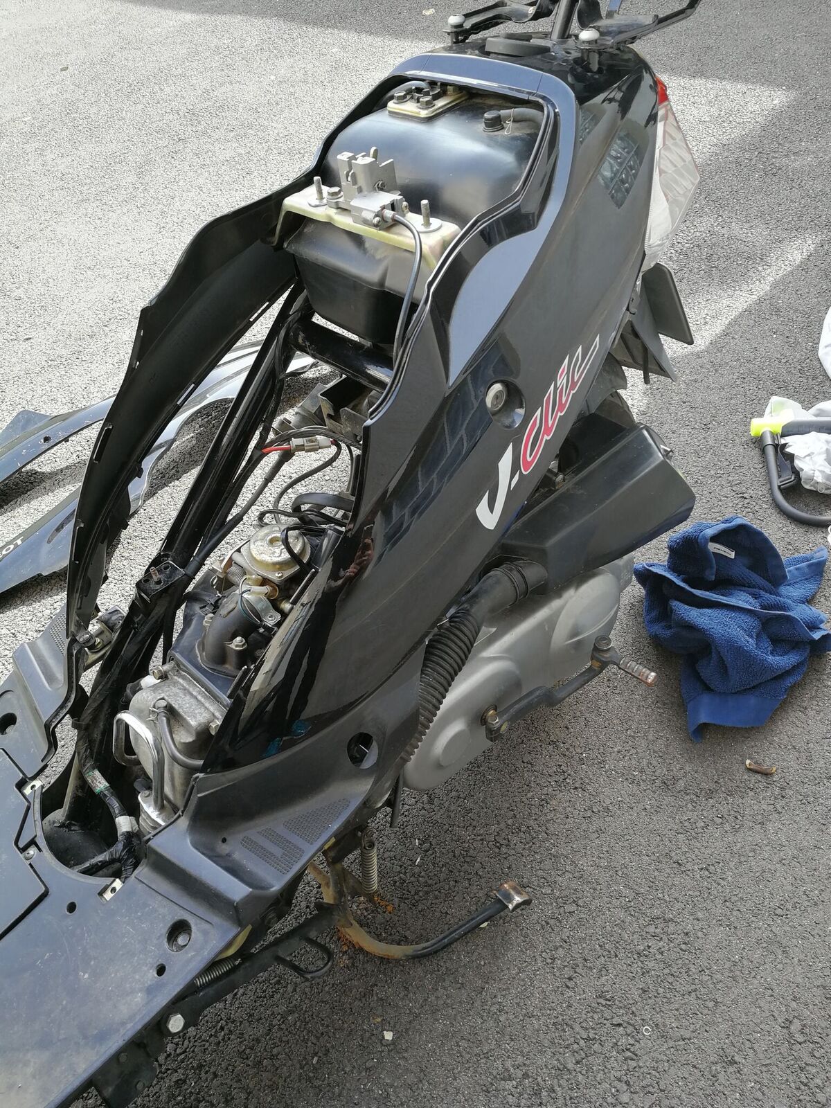

Da jeg skulle starte den dagen derpå, har jeg akkurat samme problemet. Jeg bestemte meg for å skru opp eksteriøret for å se om det var noe annet som kunne være galt. Jeg tok jo ikke i betraktning at jeg ikke har så mye peiling på å mekke..

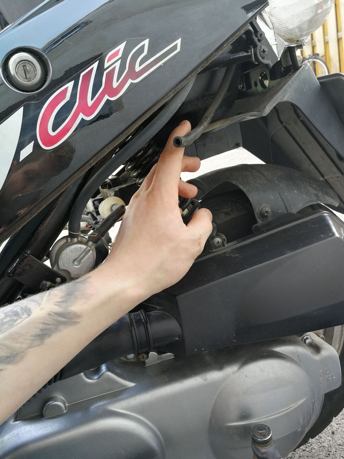

Prøvde å google litt frem og tilbake, men finner ingenting på det jeg tror kan være galt. Fant blandt annet et rør som jeg lurer på hvor skal hen, som også luktet bensin etter jeg har prøvd å starte den opp. (Sykkelen startet jo èn gang, så kanskje den skal være løs?)

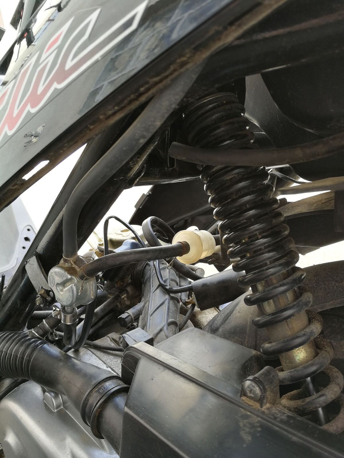

Legger ved noen bilder av sykkelen og røret

Den løse slangen der kan se ut som utluftinga fra bensintanken. Eller drenering rundt påfylling, baklampe e.l. Ser ikke ut som det har vært noen klemme på slangen før og den er antageligvis bare å stripse oppunder der en plass(ikke klem den flat). Det burde uansett ikke være umulig å se hvor den kommer fra. For meg personlig hadde det vært uaktuelt å ikke vite hva den er til.

Den bensin vakum ventilen der har jeg ikke vært borti før og den lukta det litt dritt av. Her må du da suge i den tynneste slangen så ventilen åpner opp og slipper bensin ned til forgasser. Mulig dette er alt du trenger å gjøre for at den starter og du kan forsåvidt kjøre rundt med en slange i kjeften. Da er det isåfall en vakum lekasje en plass.
Når du først forsker på denne ventilen så kan du også tømme bensintanken nedi en tom spylerdunk og fylle på ny fersk bensin etterpå.
