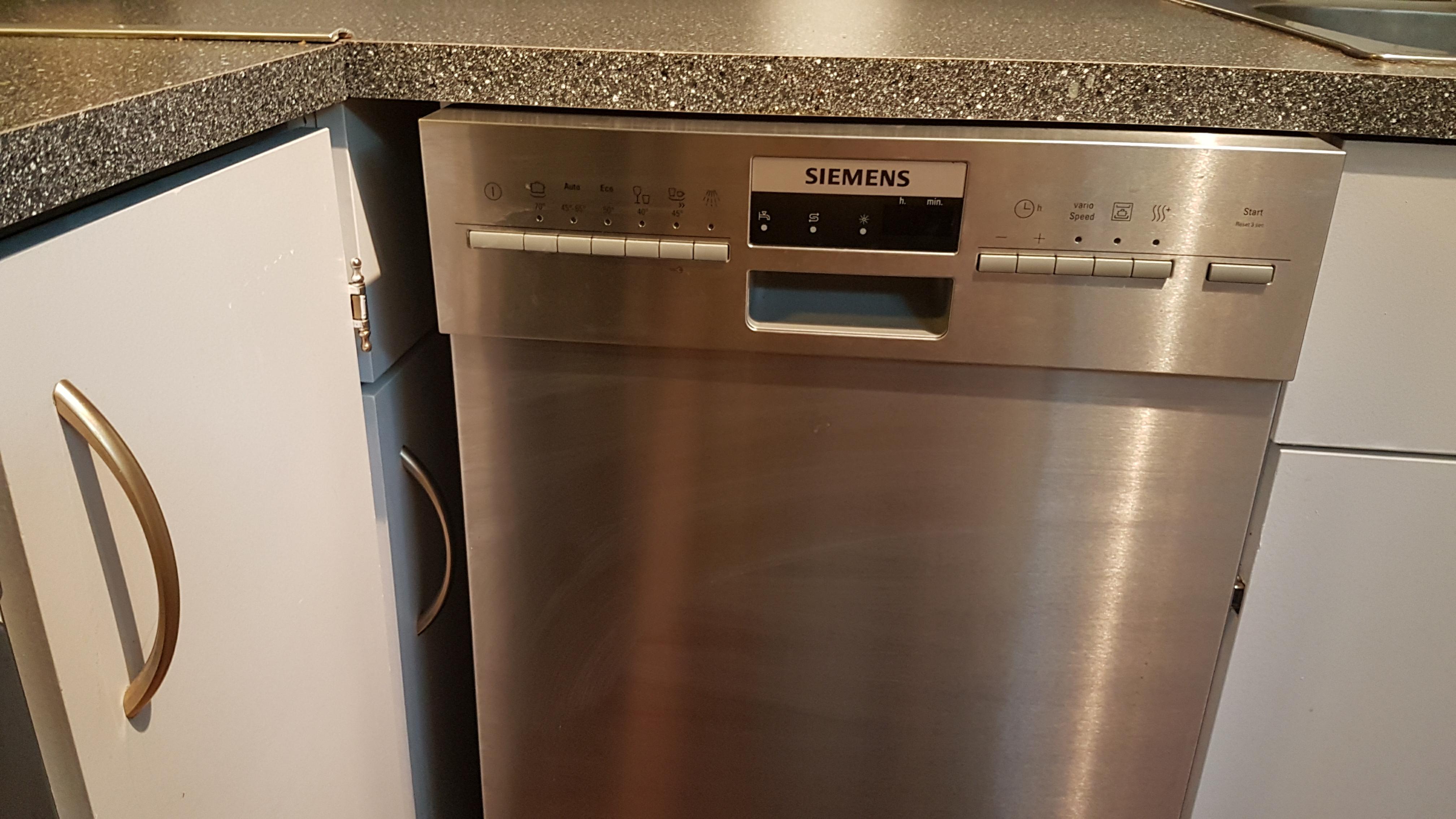

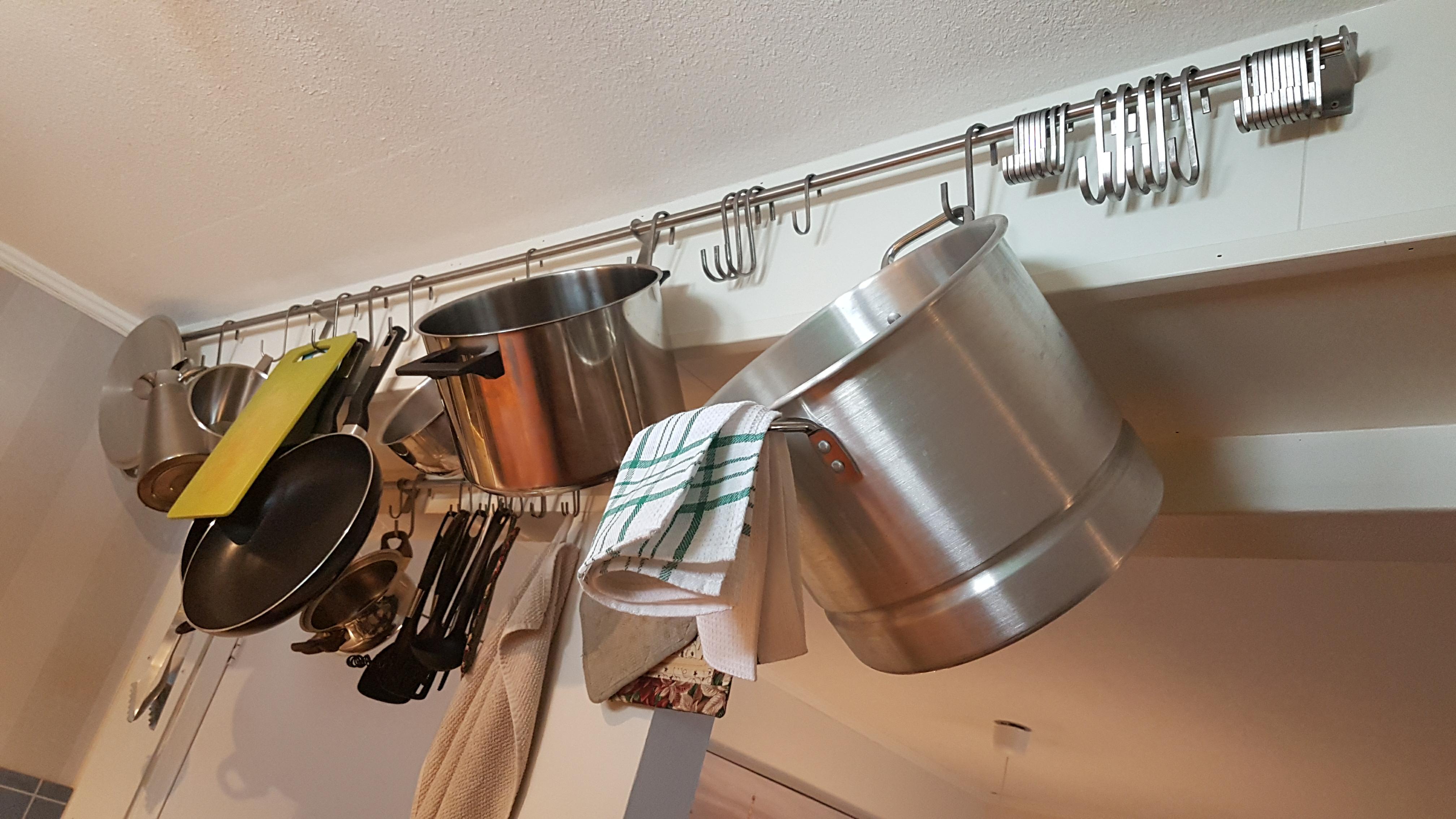

Jeg har endret noen ting, som å sette inn en 45cm oppvaskmaskin der det egentlig bare er hull (og tilgang til skap G. Samt hengt opp kroper for gryter/stekepanner osv

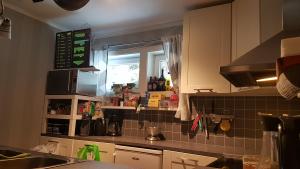

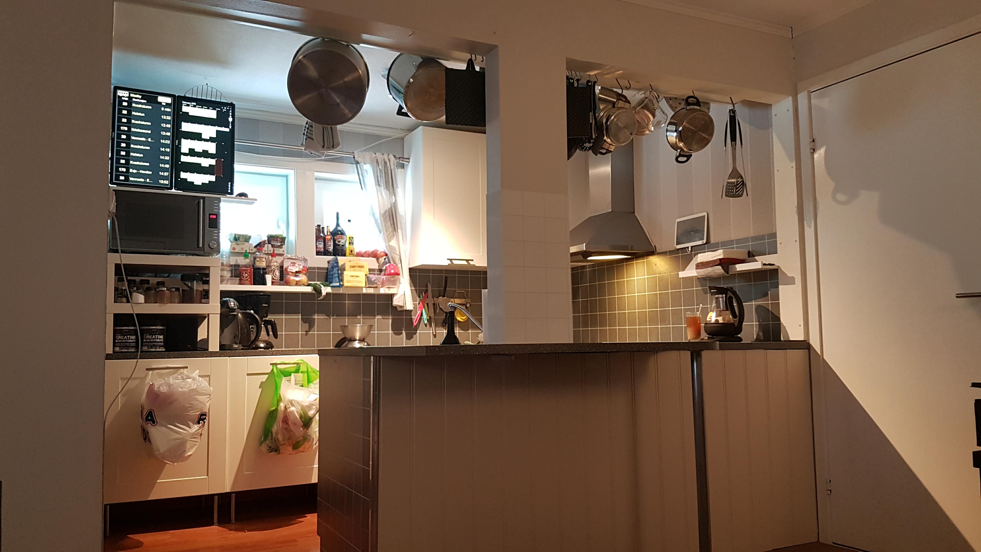

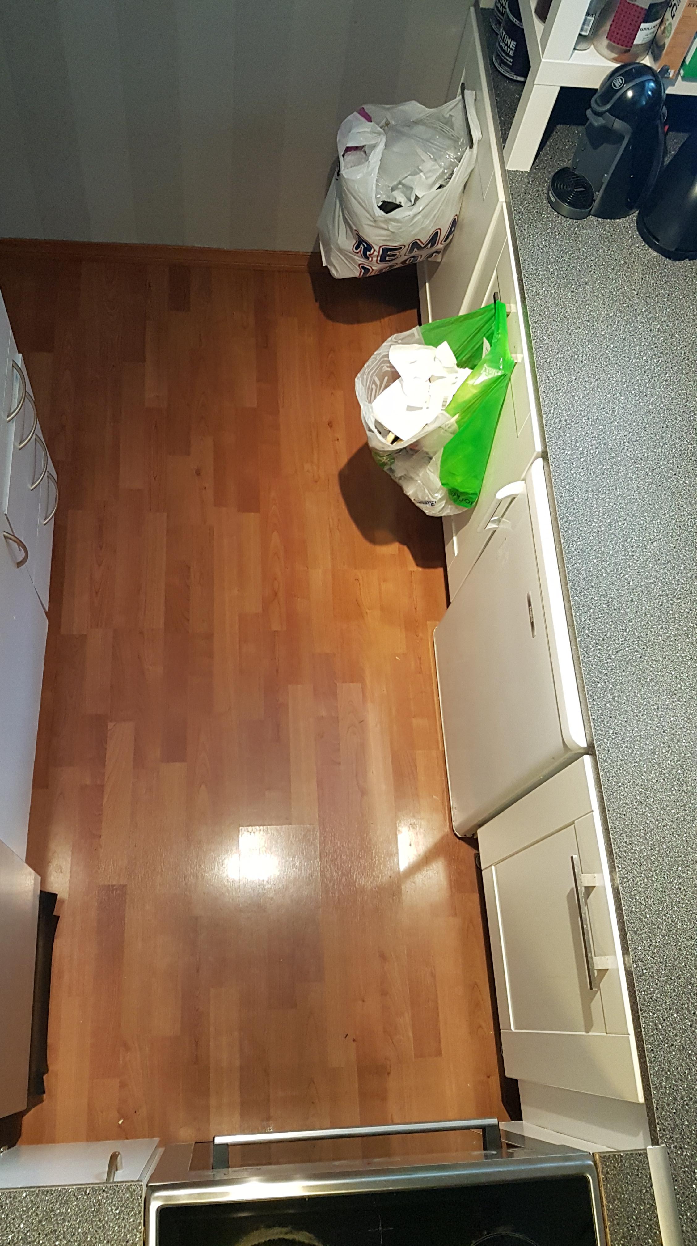

Her er litt hvordan det ser ut:

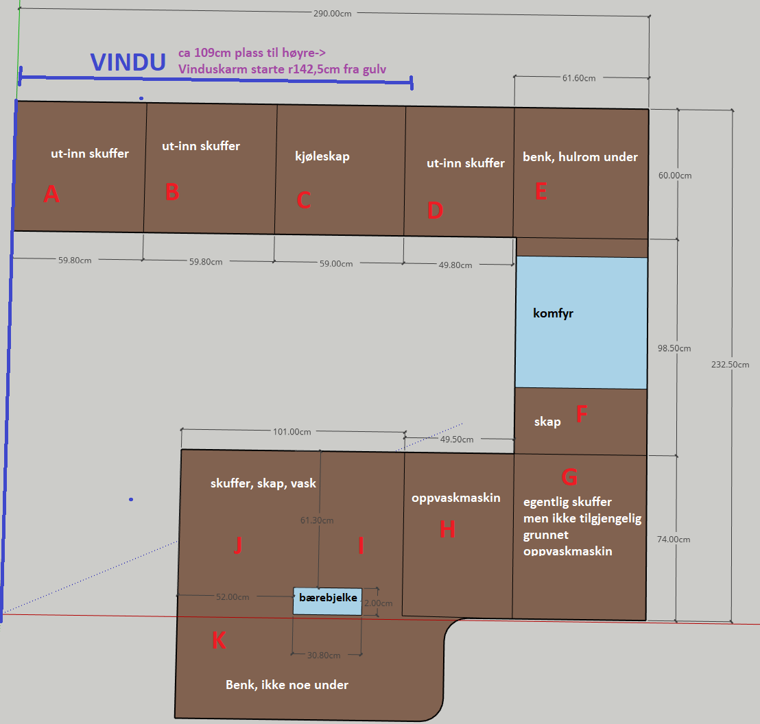

A-B-C til høyre på sidde bildene:
Sikt fra stue:

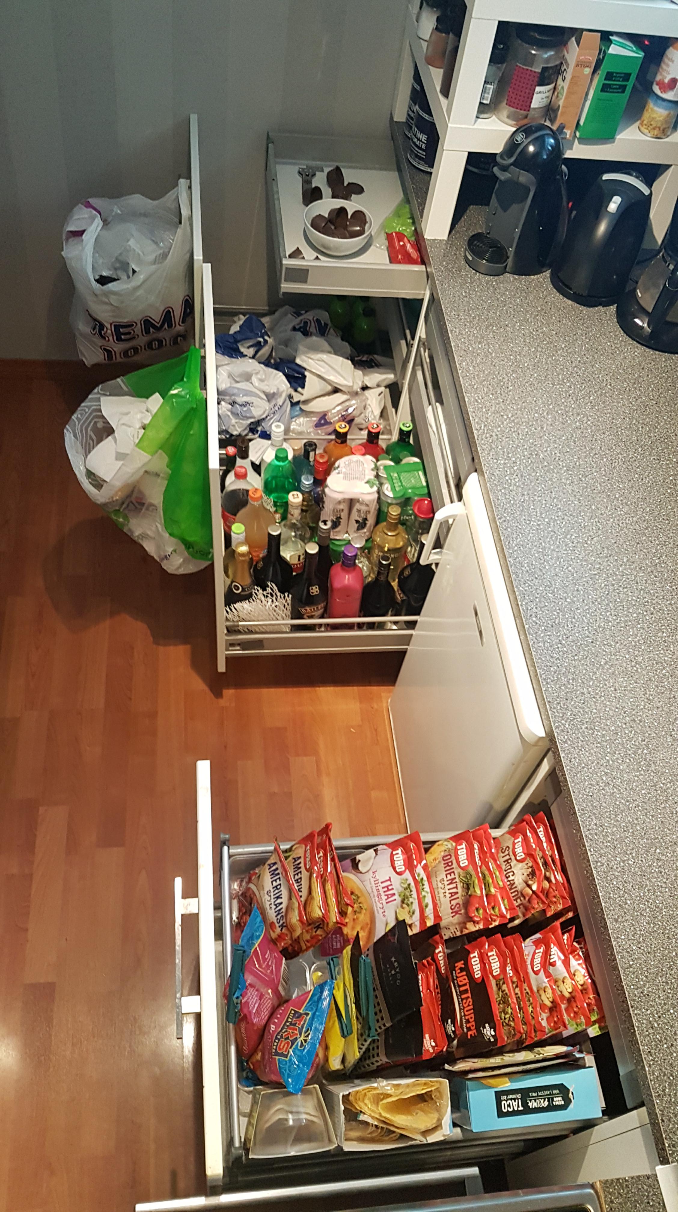

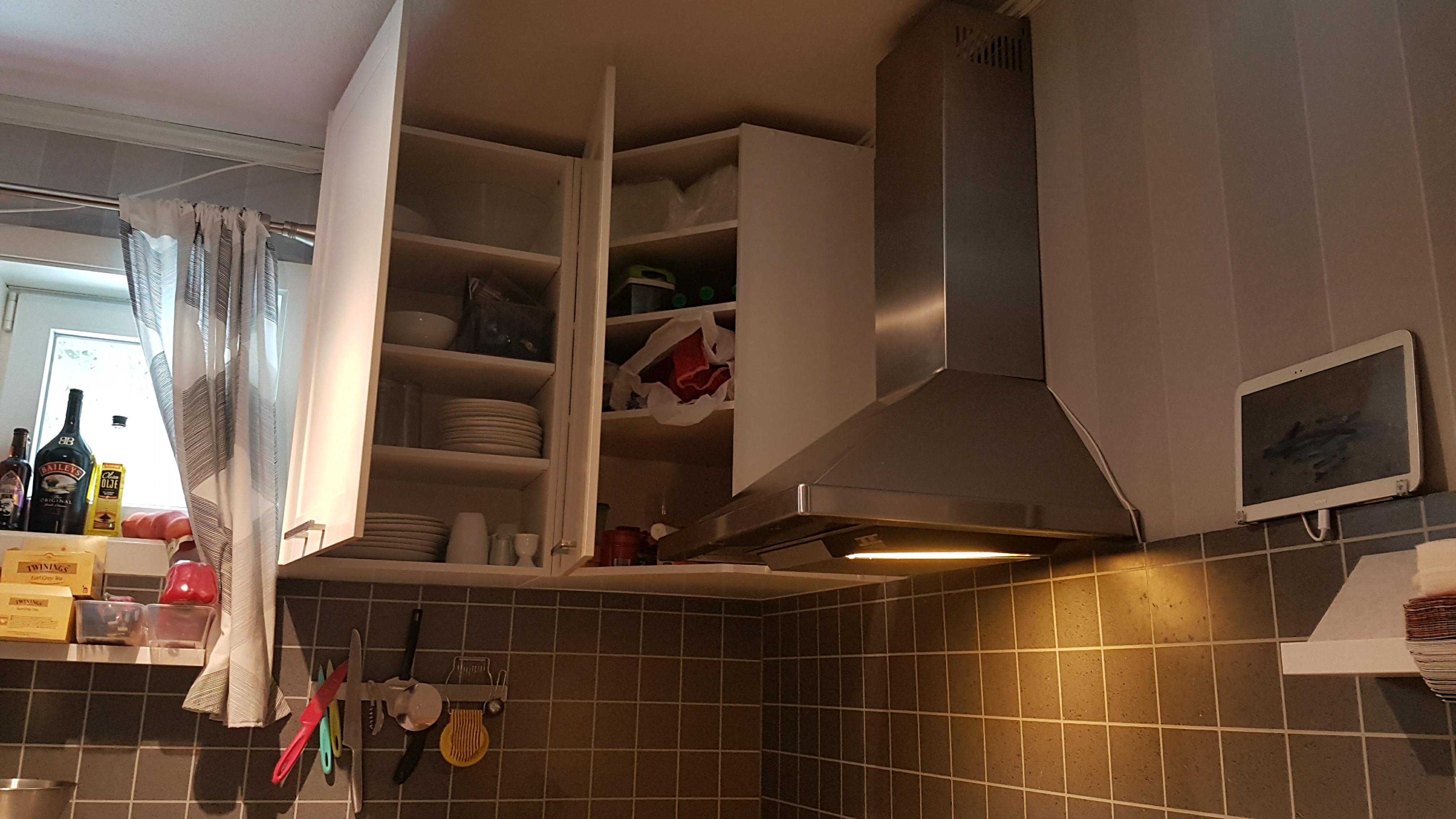

Upraktisk skap over D-E:

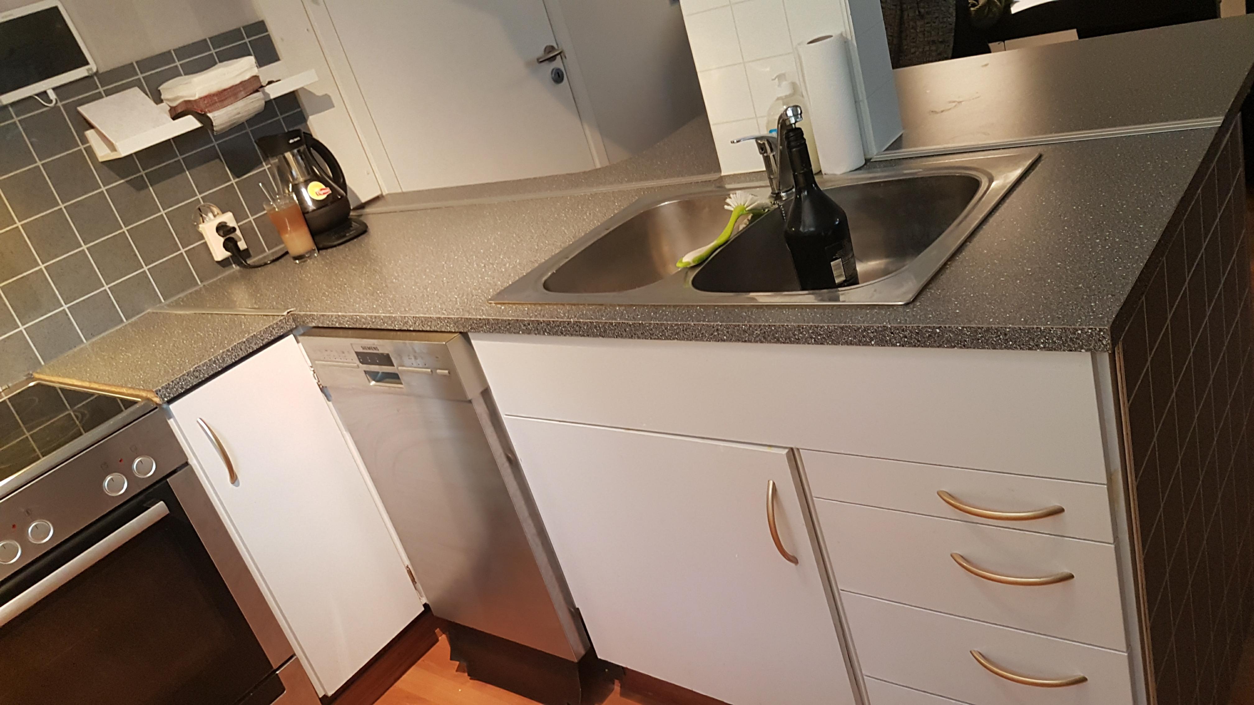

Vask og slikt G-H-I-J:

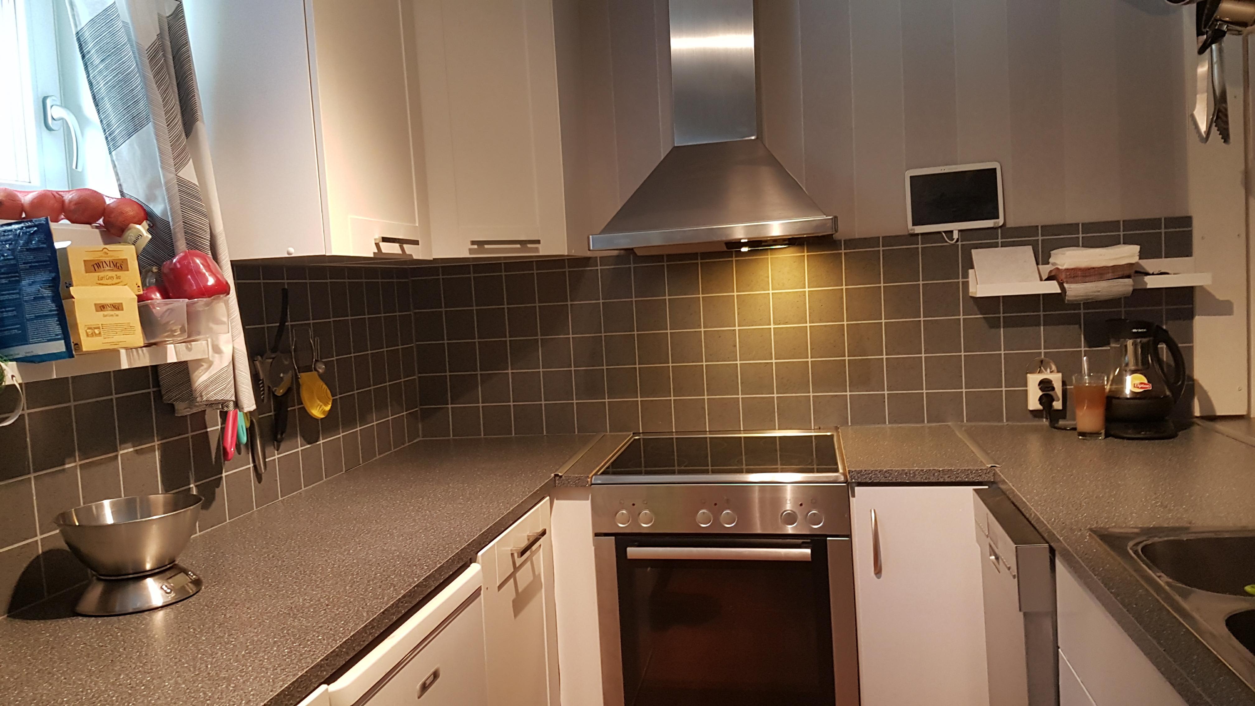

Retning Komfyr:
Retning Vindu (byggverket til venstre er bare noen ikea lack-bord som er modifisert):

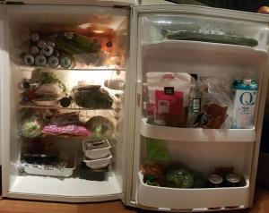

Kjøleskap, selv om jeg er en person blir det altfor lite:
Problemet med kjøkkenet er ikke at det er stygt eller gammelt, men rettere at det er utrolig upraktisk. Selv om jeg ikke skal legge skjul på at forrige eier tydeligvis har slurvet litt.

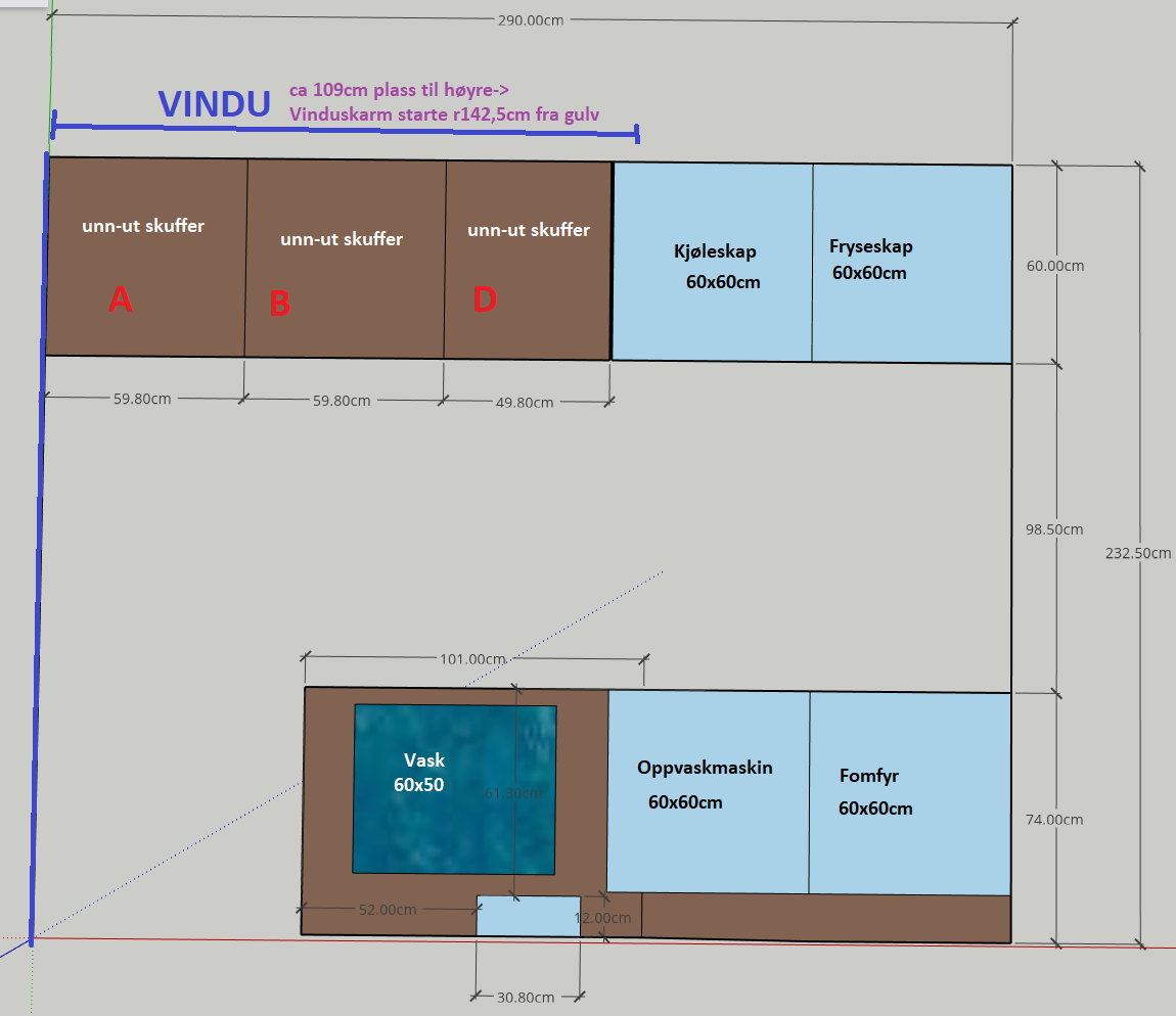

Noe sånn kunne jeg som utgangspunkt tenke meg:
To spm:
1. Ser det bra ut? Forslag til forbedringer?
2. Hva vil det koste?

Endringen du skriver ser greie ut, men da ville jeg fjernet kreasjonen inni kroken foran vinduet. For min del er 120cm benkeplate for lite å lage mat på. Også ville jeg sett på muligheten for å bytte om komfyr og oppvaskmaskin, litt trangt å stå helt inntil veggen å lage mat synes jeg.
Ikea har en selvbygger løsning hvor du kan få pris på hele sulamitten, selv om du ikke skal bytte alt så får du en omretenlig pris på hva det vil koste
Skal prøve den (Y)
Det blir vel ca 170, men jeg jeg tenker fjerne den kreasjonen. Skulle gjerne hatt mer benkplass, men i og med at kjøkkenet er lite så prioriterer jeg de tingene jeg har satt inn.
