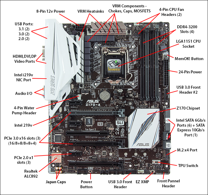

Gulrotsaft Skrevet 21. mars 2018 Skrevet 21. mars 2018 Hei, Lagde dette innlegget under "kjøling", men dårlig med svar og det ser ut som om denne kategorien er mer besøkt så prøver litt her. Har en H100i kjøler på et Asus Z170-A hovedkort. For en stund siden sluttet hovedkortet å finne viftene til kjøleren. Jeg må sette CPU vifte på "ignore" i hva som skal overvåkes i BIOS for å få startet opp maskinen. Når jeg sjekker i HWMonitor kommer de opp som Chassis #5 så anntar at det er noe som har skjedd et sted, men alt er koblet i slik det har vært siden jeg satte sammen maskinen. I BIOS (etter jeg oppdaterte den her om dagen) så kommer de opp som "alternative" CPU fan eller lignende. Dette er ikke noe problem i og for seg foruten at de to viftene suser på 2.4K RPM hele tiden og jeg har akkurat flyttet så må ha dataen på siden av meg og det blir irriterende. Hva kan jeg gjøre for å få fikset dette? PS: Har tittet på Speedfan, men det er litt over min tekniske innsikt virker det som.
Gulrotsaft Skrevet 21. mars 2018 Forfatter Skrevet 21. mars 2018 Tilkoblet riktig til 4-pin CPU fan? Jeg har den på den svarte (nederste), men kan prøve å flytte den til den hvite (øverste) og se hva som skjer.
Gulrotsaft Skrevet 21. mars 2018 Forfatter Skrevet 21. mars 2018 Tilkoblet riktig til 4-pin CPU fan? Jeg har den på den svarte (nederste), men kan prøve å flytte den til den hvite (øverste) og se hva som skjer. Ser ut til å ha fiksa biffen. Rart når de skal være de samme kontaktene? Ser uansett at jeg ikke får justert vifte hastighet via BIOS så må laste ned Corsair Link eller hva det enn heter. Takk for hjelpen. 1
