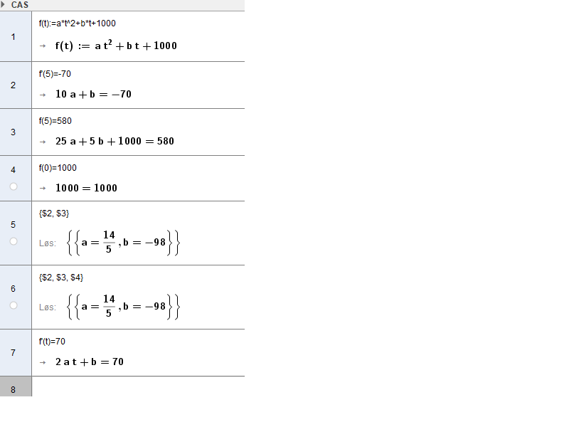

Emil00 Skrevet 3. mars 2018 Skrevet 3. mars 2018 Hei. Jeg har en matte oppgave som jeg skal løse på CAS. Funskjonen er som følger: f(t)=at^2+bt+1000 Oppgave: Etter hvor mange uker vil fiskebestanden øke med 70 fisk per uke? Jeg skriver da inn f'(t)=70 men får ikke noe svar. Noen som vet hva løsningen kan være?
knopflerbruce Skrevet 3. mars 2018 Skrevet 3. mars 2018 GeoGebra, for det som står skal gi et svar. Tipper OP enten har glemt å definere f som funksjon (ved hjelp av kolon), eller har glemt stjerne mellom konstantene og variabelen t.
PongPing Skrevet 3. mars 2018 Skrevet 3. mars 2018 Du må skrive f(t):=a*t^2+b*t+1000. Fikk 4900a + 70b + 1000 som svar.
Emil00 Skrevet 4. mars 2018 Forfatter Skrevet 4. mars 2018 Har gjort alt dere foreslår så aner ikke hva jeg gjør feil
knopflerbruce Skrevet 4. mars 2018 Skrevet 4. mars 2018 Du kan jo slenge ut et skjermbilde av CAS-delen av GeoGebra.
