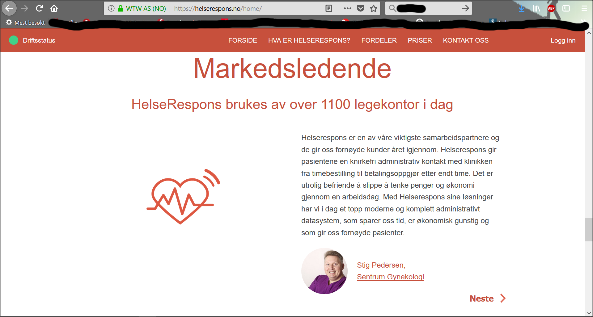

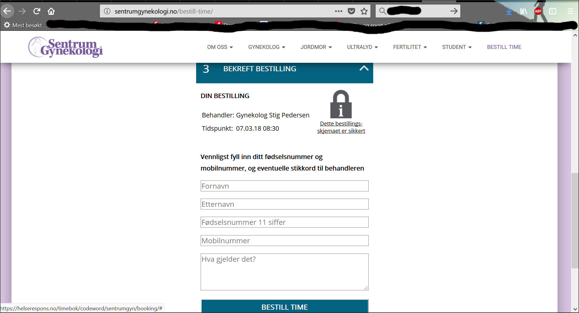

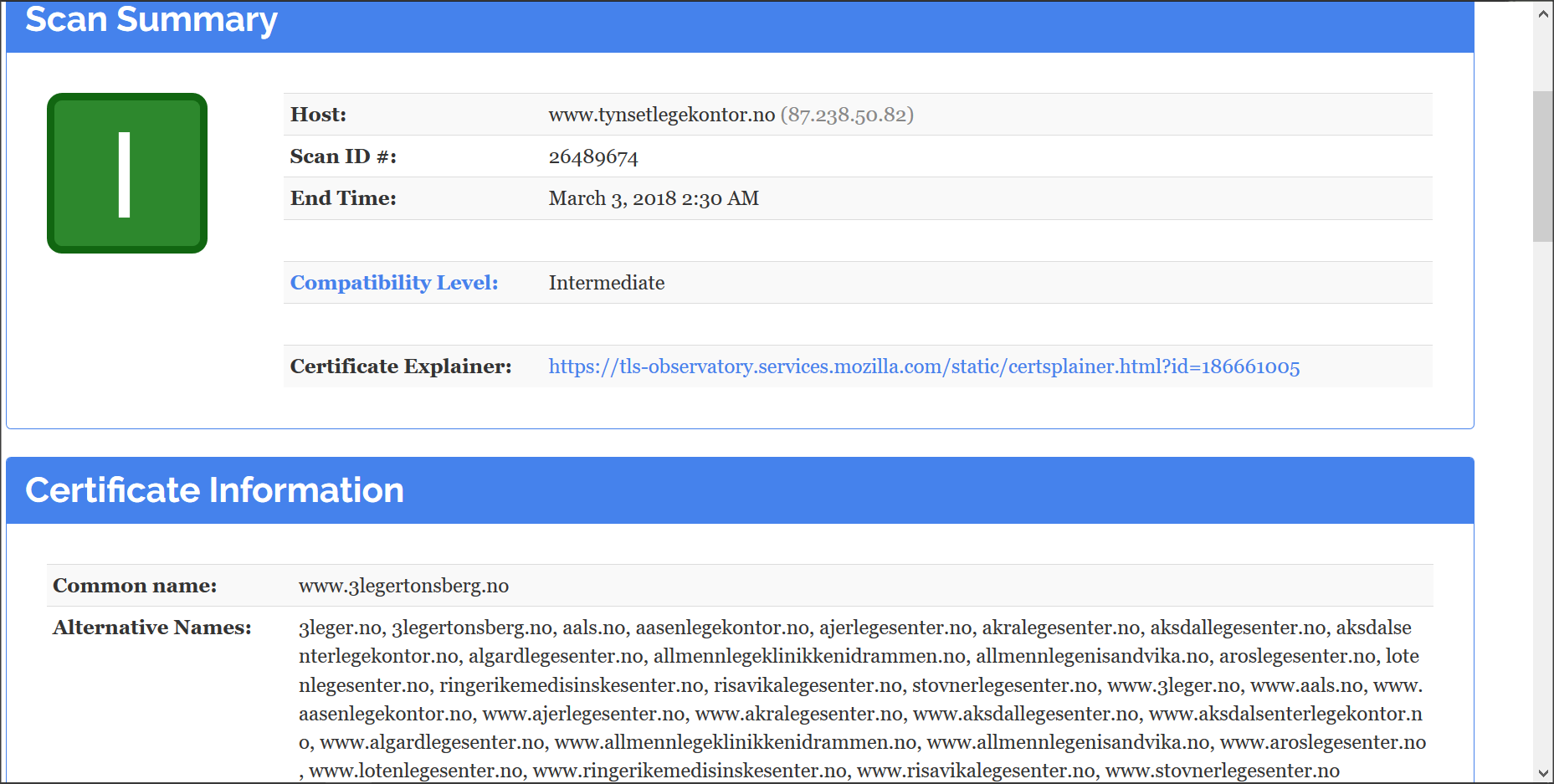

Eivor Skrevet 3. mars 2018 Forfatter Skrevet 3. mars 2018 Jeg må for ordens skyld bemerke at den ødelagte linken på legekontorets hjemmeside er en ekstern link til legeforeningen.no og har trolig ingen tilknytting til Helserespons. timeshift, imponerende at du fant ut av link-feilen! Vil gjerne høre videre med dere angående sikkerheten, eller kanskje mangel på sikkerhet på hjemmesider driftet av Helserespons. Jeg kan ikke godt røpe sånn offentlig hvilket legekontor jeg bruker, så jeg linker til er tilfeldig valgt legekontor som driftes av Helserespons, http://www.tynsetlegekontor.no Kunne noen ta en titt på det og legge ut en kommentar? (Der ser en blandinga av http:// og https:// sider.) Legger ut et skjermbilde fra https://helserespons.no si side, og et fra http://sentrumgynekologi.no/ Legg merke til kundeomtalen/reklamen nær bunnen av Helserespons-sida, som linker til Sentrum Gynekologi. Hos Sentrum Gynekologi kan man altså bestille time på en http:// side og det presiseres at det er sikkert. (må sikkert klikke på bildene for å lese teksten) Jeg tar også med litt av Observatory sitt skanneresultat av http://www.tynsetlegekontor.no og skjønner ikke hvorfor en mengde andre legekontor er listet opp men ikke Tynset (prøvde noen av adressene, og de var alle https:// sider!)

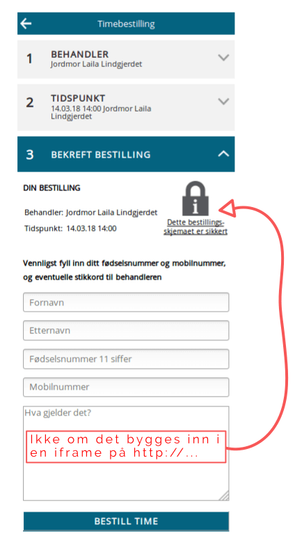

timeshift Skrevet 3. mars 2018 Skrevet 3. mars 2018 Kunne noen ta en titt på det og legge ut en kommentar? (Der ser en blandinga av http:// og https:// sider.) En slik blanding er aldri god. Dette henger igjen fra utdaterte sikkerhetsmodeller der man tenkte at så lenge man ikke håndterte sensitiv informasjon så ville den ikke være nødvendig å beskytte, også mange sider som håndterte sensitiv informasjon valgte da å kun kryptere den delen som krevet innlogging. Dette er både en naiv og kraftig utdatert holdning, for som sagt så kan du ikke stole på noen påfølgende ledd dersom du ikke kan stole på det innledende leddet. De fleste har fått med seg at kryptering må til for å beskytte sensitiv informasjon, men kryptering må også til for å forhindre at all type informasjon enkelt manipuleres. Se gjerne Googles anbefalinger. I tilfellet Sentrum Gynekologi så har de to skjemaer, et kontaktskjema på forsiden som leveres over http og som dermed er innlysende problematisk og et bestillingsskjema som også er like problematisk. Selve bestillingsskjemaet ligger plassert på helserespons.no der den leveres over https, men titter du på kildekoden for sentrumgynekologi.no (http) så ser du at skjemaet er integrert på deres ukrypterte nettsider: <iframe width="410" height="1050" style="width: 100%;" class="resizable" title="Legetime" src="https://helserespons.no/timebok/codeword/sentrumgyn/" frameborder="0" scrolling="no"></iframe> Det vil være uproblematisk for en angriper å endre eller fange opp all informasjon på sentrumgynekologi.no. Jeg vil ikke lage noen oppskrift på dette, men for å forstå alvoret så kan eksempelvis skjemaet på sentrumgynekologi.no byttes ut med et som sender informasjonen en annen plass, under «Kontakt oss» kan det legges inn et nytt telefonnummer eller adresse som ikke tilhører Sentrum Gynekologi, eller et overlag som fanger opp det de besøkende skriver inn i skjemaene (inkludert det de skriver og velger å ikke sende). Ettersom bestillingsskjemaet på sentrumgynekologi.no presiseres å være trygt så vil det nok være mange pasienter som villedes til å tro det er trygt å gå i detalj om sine intime helseopplysninger, men kun det å besøke en gynekolog er en ytterst privatsak. Pasientene oppfordres til å beskrive hva besøket gjelder og å indentifisere seg med fullt navn og telefonnummer, inkludert sitt 11-sifrede fødselsnummer. Dette er helt klart en type informasjon man ikke ønsker å få på avveie. Selv om vi diskuterer Sentrum Gynekologi sine nettsider og horrible sikkerhet så er de dessverre ikke noe unntak, men heller et eksempel på et veldig normalt og slepphendt fravær av gode sikkerhetsrutiner. Både kjente sikkerhetsforskere og andre frivillige har i årevis varslet ulike aktører med dårlige rutiner og forsøkt å hjelpe de helt gratis med å få ting på stell, i stedet besvares det ofte med ignoranse eller til og med trusler om politianmeldelse. Den 25. mai trer de nye GDPR-reglene i kraft, landets advokater vil få det travelt og vi får håpe de klarer å øke den generelle bevisstheten. 2
