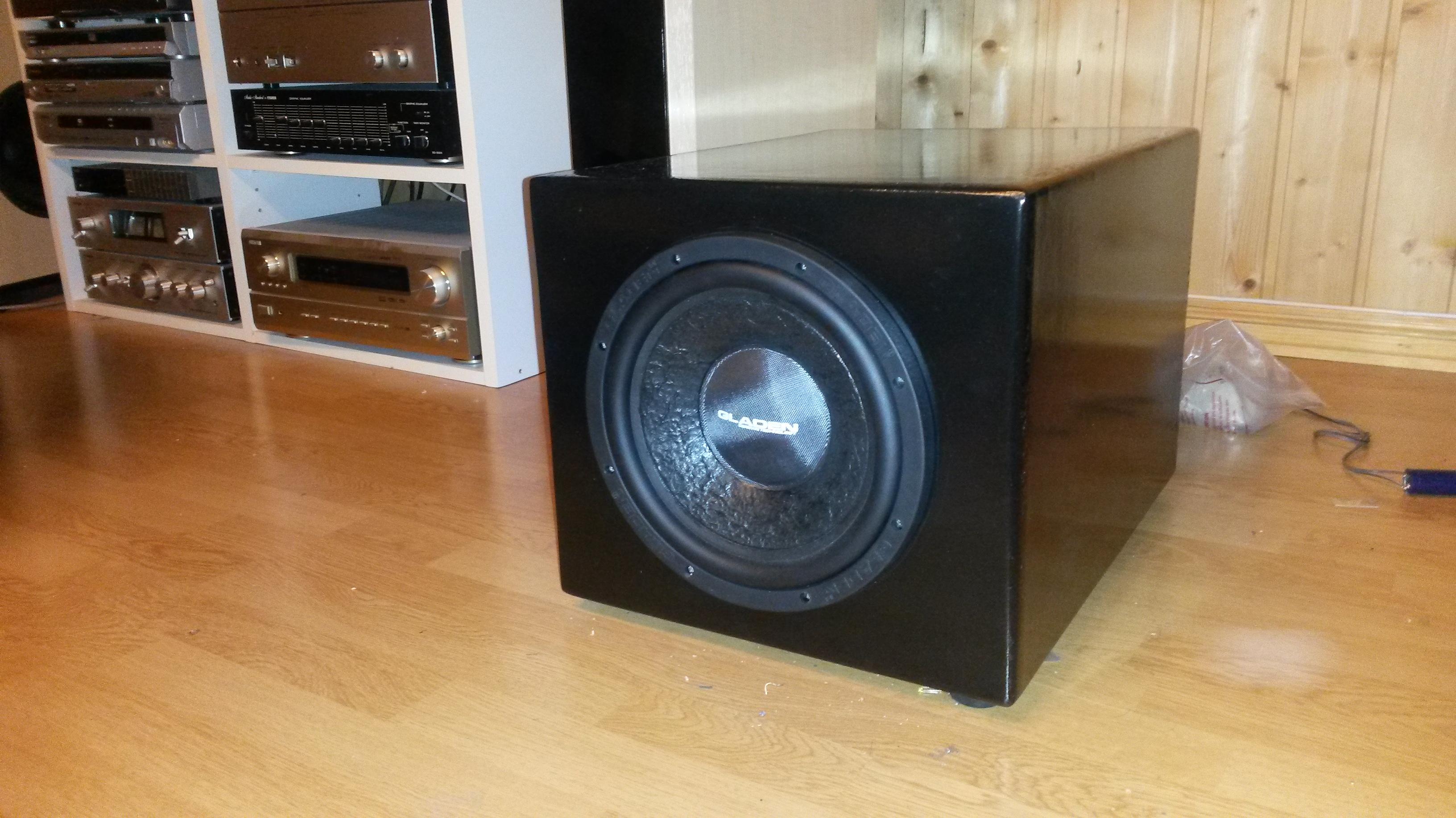

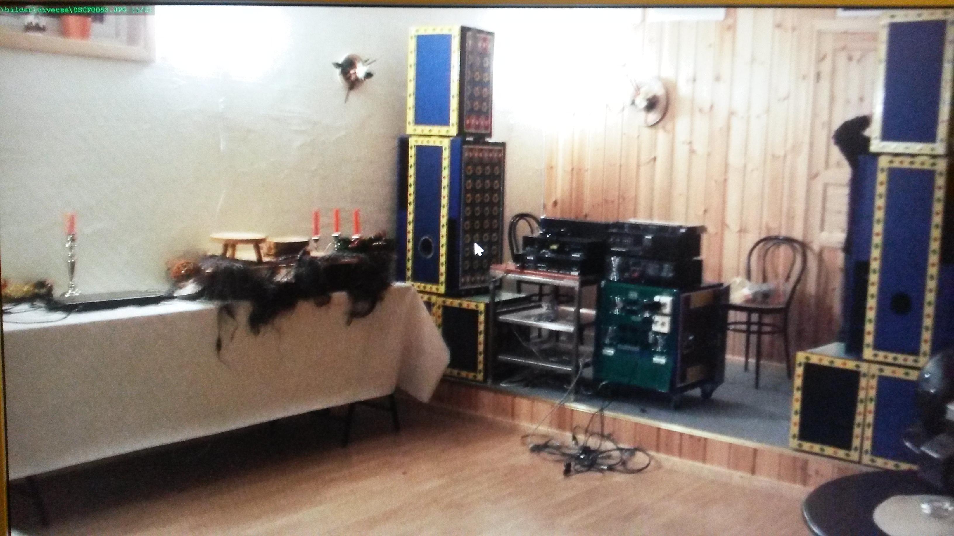

Rowren Skrevet 16. mai 2018 Skrevet 16. mai 2018 (endret) Hjemme har jeg 2 stk Gladen RS10. Watt kan du bare hive i do!! Ta foreksempel Eminence Kilomax 18 som skal tåle 1250watt rms. Etter testing av minn venn så tåler den ikke mere en ca. 300-400watt! Jeg snakker om erfaringer etter mye testing å bruk av forskelige høyttalere. Jeg har hørt forskjelen mellom flere pa å bil subb kasser direkte opp mot hverandre fra en som har en av norges største hjemelagde privat eide pa anlegg så jeg hvet hva forskjelene er! Bil bass kassene var på ca. 50 litet. En hjemme kino bass kasse bruker som regel ikke et PA element! Noen av dere har så lite greie på dette at det er nesten ummulig å forklare dere ting. Dere protesterer jo også på alt jeg skriver! Så da har dere jo svare på alt så da kjønner jeg ikke hvorfår dere diskuterer dette? Min erfaring med forumer tidligere at det er en haug med folk som det er vanskelig å snakke med. Det stemmer også her på dette forumet. Endret 16. mai 2018 av Rowren

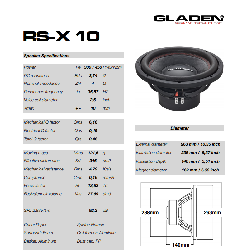

Faller Skrevet 16. mai 2018 Skrevet 16. mai 2018 Hei Skal bygge passiv sub å ha på gutterommet og lurer på kva er forskjellen på bilsub og pa sub? Forskjellen er helt konkret hva slags parametere et høyttalerelement er laget med. Dette følger av Thiele/small parametere som du f. eks kan lese mer om her: http://audiojudgement.com/thiele-small-parameters-explained/ For design av høyttalere er at du kan ha to av tre egenskaper: 1) frekvensrespons (muligheten til å spille dypt), 2) følsomhet (høy følsomhet gjør at du kan bruke en mindre forsterker og allikevel spille høyt). 3) kassestørrelse (spesifikt volum på kassen). Det vil si, hvis du ønsker en sub som har høy følsomhet og som spiller dypt, så må du ha en stor kasse. Hvis du derimot ønsker en liten sub som spiller dypt, så må du ofre følsomheten. Forskjellen på en bilsub og en PA-sub er følgende: bilsub: laget for små kasser og lav følsomhet. PA-sub: laget for å ha høy følsomhet og har ofte store kasser. Begge typer subber kan brukes til andre formål enn hva de opprinnelig er laget for. En bilsubb kan brukes inne, men det krever at man gjør utregninger på kassevolum. PA-sub kan brukes i mindre kasser, men krever at man ofrer følsomheten. Et annet aspekt er at membranen kan være litt forskjellig. På PA-elementer så er den ofte lett, men stiv som gjør at den starter og stopper beveglser raskt som gjør at den har en "tørr"/kontant bass. Bil-elementer har ofte en tyngre membran som gjør at den oppleves som "våt", altså at den er treigere på å starte og stoppe. Grunnen til at jeg nevner dette er fordi folk har forskjellige meniner på hva man liker.
