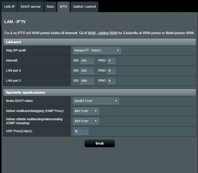

Jeg har koblet RT-AC68U til hjemmesentralen og satt opp et eget trådløst nett for kjelleren og utleiedelen. Det jeg ikke får til, er at RT-AC68U også skal klare å gi tv-signaler for tv'ene som er i kjelleren.
Jeg har googlet meg fram til følgende innstillinger, men med engang jeg setter inn disse innstillingene så forsvinner internett fra nettverket:
Ser dere hva jeg har gjort feil? :)

Min bror hadde samme problemet. Han leier med delt Internett og har egen Altibox på samme abb som huseier.
Løsningen hans: Koble en switch før router som splitter signal til Asus og altibox.
Du skal sende tv-signalet også over trådløsnettet eller er det trekt kabel til dekoderen i kjeller og utleiedel?
Beklager, litt uklart ja kanskje. Jeg prøver via kabel: kabel fra hjemmesentral til router, så kabel fra router til altiboks i kjeller.
Jasså ja.. Det er verdt et forsøk :)
Husk ellers her at "ruter bak ruter" vil kunne gi problemer med bl.a. tjenester som baserer seg på UPnP. Setter du Asus-ruteren opp i AP-modus unngår du det problemet.
